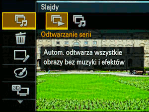

W trybie przeglądania zdjęć, wciśnięcie przycisku menu spowoduje wywołanie listy zawierającej opcje edycji i przeglądania fotografii, są to m.in. zmniejszanie, kadrowanie, obracanie, nadawanie efektów wizualnych, drukowanie bezpośrednio z aparatu (DPOF), pokaz slajdów.

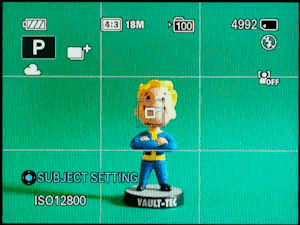

Wykonując zdjęcia mamy do wyboru 4 warianty wyświetlanego obrazu:
- Informacje włączone (widoczne dane to m.in. tryb pracy aparatu, wskaźnik baterii, rozdzielczość zdjęcia, ISO, balans bieli, licznik zdjęć, tryb pracy lampy błyskowej),
 - Szczegółowe informacje (to samo co powyżej, uzupełnione o histogram),
 - Informacje wyłączone (ramka AF oraz tryb pracy lampy błyskowej),
 - Poziom – na ekranie widzimy cyfrową poziomicę oraz tryb pracy lampy błyskowej.
Osobno (w menu konfiguracji aparatu) aktywujemy linie kadrowania zgodne z regułą trójpodziału.

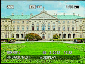

Tryb przeglądania fotografii oferuje takie same wersje prezentacji, jak w trybie rejestracji, pomniejszone jednak o cyfrową poziomicę. Za to „Szczegółowe informacje” zostały wzbogacone o czas ekspozycji i użytą wartość przysłony. Widok miniatur obejmuje indeks 4×4 oraz 5×5 zdjęć, a także rozmieszczenie ich na planie kalendarza. Ciekawostką jest, że powiększanie zdjęć odbywa się płynnie, a nie skokowo jak u konkurentów.

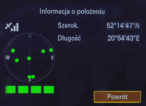

HX20V podobnie jak S9300 został wyposażony w odbiornik GPS. Ustalenie pozycji zajmuje mu jednak mniej czasu, średnio 1–2 min. Po wykonaniu zdjęcia z aktywnym modułem w EXIF-ie dostępne są informacje na temat lokalizacji.
Skuteczność jest podobna jak w przypadku Nikona. Pierwsze zdjęcia, zaraz po złapaniu „fixa” nie są tak dokładnie zorientowane na mapie jak te, wykonane po kilkudziesięciu sekundach. Nr 3 na mapie oznacza pozycję ostatniej fotografii i pokrywa się ona z miejscem, skąd zrobiono zdjęcie.
Geotagowanie zdjęć może być cennym dodatkiem dla osób wykonujących zdjęcia podczas wyjazdów. Dodatkowo mamy możliwość nagrania śladu przebytej trasy (log standardu NMEA, możliwy do odczytania np. w programie Google Earth), a także podejrzenia współrzędnych miejsca, w którym się aktualnie znajdujemy, wraz z orientacyjnym układem satelit, z których odbieramy sygnał GPS.
