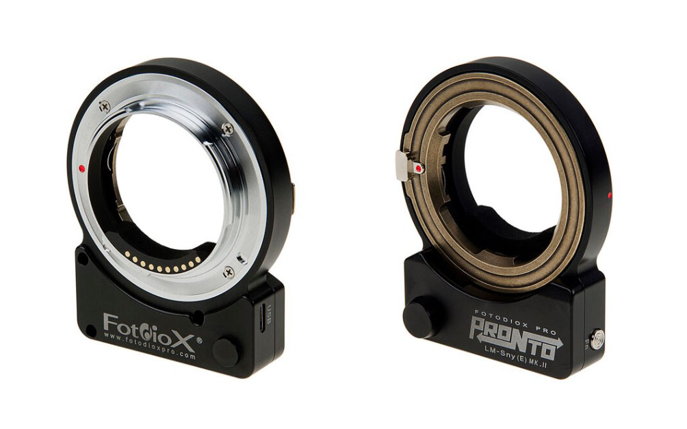

Firma Fotodiox zaprezentowała nową wersję swojego adaptera Pronto, pozwalającego podłączać obiektywy systemu Leica M do korpusów z bagnetem Sony E.
Dzięki wewnętrznemu mechanizmowi przesuwającemu obiektyw, adapter ten sprawia, że manualnych obiektywów można używać z autofokusem. Podobne rozwiązania dla kombinacji obiektywów Leica M oraz korpusów Sony E ma też w ofercie firma Techart. Z kolei w ofercie Fotodiox był już wcześniej analogiczny adapter przeznaczony dla korpusów Fujifilm X.

Czemu on od strony obiektywu wygląda jak zardzewiały ?
Żeby ludzie się nie bali "starych pleśniaków" podpinać?
