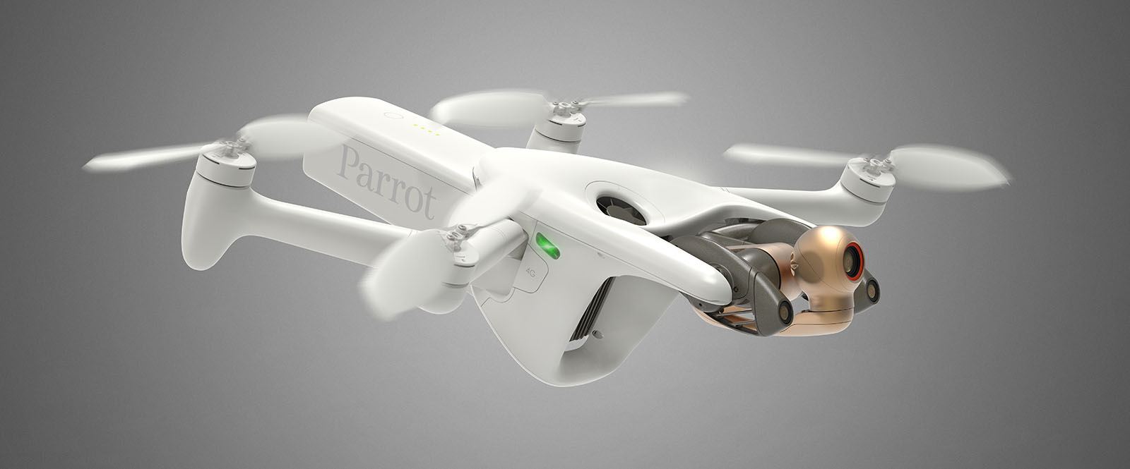

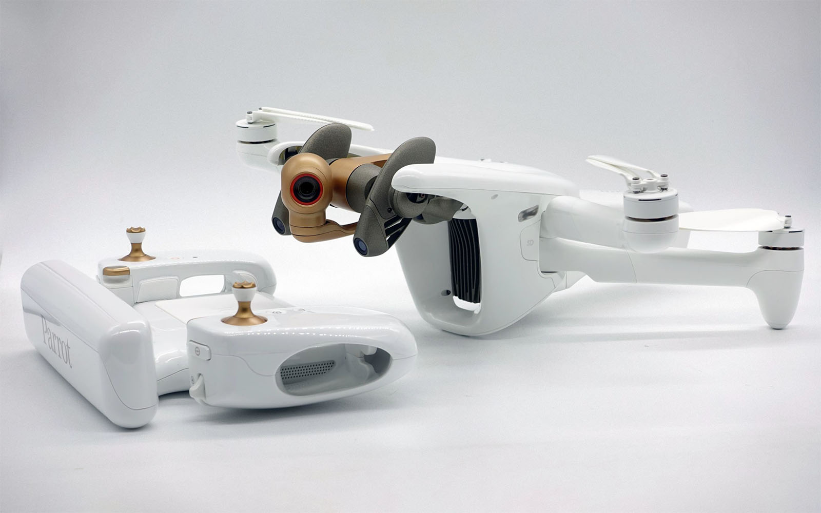

Parrot Anafi AI to nowy inteligentny dron tego producenta filmujący w 4K z prędkościami do 60 kl/s. Co ciekawe, do połączenia z użytkownikiem potrafi on wykorzystać także sieć komórkową 4G.
Na pokładzie nowego drona znajdziemy 1/2-calową matrycę o rozdzielczości 48 megapikseli sparowaną z obiektywem o ekwiwalencie ogniskowej 24 mm i światłosile f/2. Całość zamocowano na 3-osiowym gimbalu. Dostępny zakres czułości to ISO 50-6400, a czasów migawki od 1/15 do 1/10000 sekundy. Zdjęcia z prędkością do 10 kl/s zapiszemy w formatach RAW (DNG) oraz JPEG. Filmy natomiast można nagrywać w 4K z prędkością do 60 kl/s lub w Full HD z prędkością do 120 kl/s. W przypadku 4K dostępny jest 2-krotny cyfrowy zoom, a w przypadku Full HD - 6-krotny. Dostępny jest profil logarytmiczny P-Log oraz tryby kompatybilne ze standardami telewizji HDR. Zapis odbywa się na kartach mikro SD.
Dron mierzy 304 x 130 x 118 mm w stanie złożonym i 320 x 440 x 118 mm po rozłożeniu, waży 898 g. Maksymalny deklarowany przez producenta czas lotu to 32 minuty, a maksymalna prędkość wynosi 16 m/s (57.6 km/h). Zakres temperatur w jakich można latać to od -10°C do 40°C. Urządzenie oferuje też odporność na deszcz klasy IPX3. Sterowanie odbywa się za pomocą Wi-Fi lub sieci 4G z możliwością płynnego przełączania między jednym a drugim systemem.
Zainspirowany owadami Parrot Anafi AI wejdzie do sprzedaży pod koniec bieżącego roku. Cena nie jest jeszcze znana. Więcej informacji na jego temat można znaleźć na stronie producenta.
