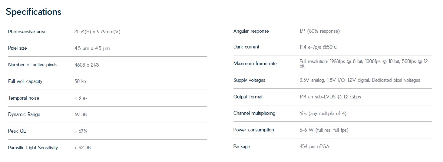

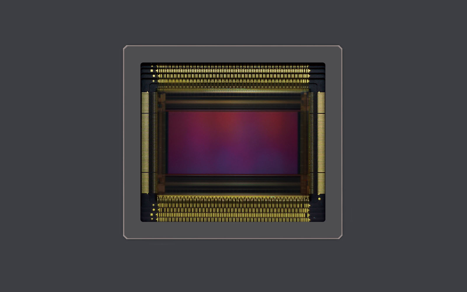

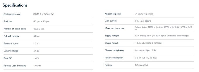

Chińska firma Gpixel zaprezentowała nową matrycę światłoczułą. Model GSPRINT4510 to 10-megapikselowy sensor o rozmiarze Mikro Cztery Trzecie oferujący odczyt z prędkościami do 1928 kl/s.
Matryca co prawda nominalnie mieści się w kole obrazowym systemu Mikro Cztery Trzecie, jednak jej proporcje boków dość mocno różnią się od wartości 4:3. Przy rozmiarach 20.74 mm x 9.79 mm oraz rozdzielczości 4608 x 2176 stosunek boków nowego sensora to około 2.12:1. Według komunikatu prasowego producenta, matryca jest przeznaczona do obrazowania przemysłowego i stosowania przy trójwymiarowym profilowaniu laserowym - widać w tych dziedzinach takie proporcje boków mają więcej sensu.
Jeśli chodzi o pozostałe parametry sensora, to należy podkreślić podane przez producenta dane, takie jak pojemność studni potencjałów wynosząca ponad 30 ke– oraz szum przetwarzania wynoszący jedynie 3 elektrony. Wspomniane we wstępie 1928 kl/s uzyskiwane jest przy 8-bitowej głębi koloru. Dla 10 bitów maksymalny klatkaż to 1008 kl/s, a dla 12 bitów - nadal bardzo imponujące 500 kl/s. Oprócz tego matryca oferuje tryb binningu 2x2, w którym pojemność studni potencjałów rośnie do 120 ke–. Innym bardzo ważnym parametrem jest jednoczesny odczyt wszystkich pikseli, czyli global shutter.
Teoretycznie na stronie producenta na liście potencjalnych zastosowań sensora GSPRINT4510 widnieje także "video & photography", ale samo w sobie nie daje to jeszcze gwarancji, że kiedyś zobaczymy tę matrycę w jakimś urządzeniu fotografującym lub filmującym. A szkoda, bo wygląda interesująco.
