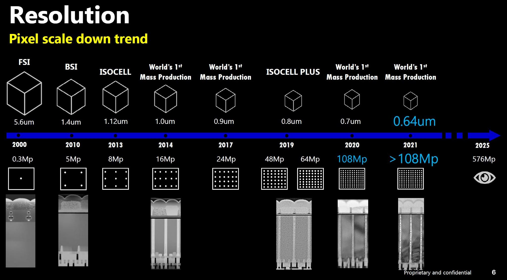

Podczas zakończonej niedawno imprezy SEMI Europe Summit, firma Samsung zapowiedziała, że zamierza do 2025 roku wyprodukować matrycę dla smartfonów o rozdzielczości 576 megapikseli.

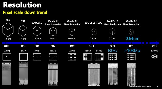

Celem sięgania po tak, z dzisiejszego punktu widzenia, absurdalne rozdzielczości, jest zbliżenie się do ekwiwalentu rozdzielczości ludzkiego oka. By skonstruowanie tak małego piksela było możliwe, potrzeba oczywiście nieco nowych technologii. Część z nich firma Samsung już zaprezentowała - mowa choćby o układzie nonapixel czy udoskonalonej technologii Isocell. Pełną ich listę zaprezentowano na grafice pokazującej drogę, którą już przebyto oraz którą dopiero trzeba będzie pokonać, na drodze do wspomnianych na początku 576 megapikseli.
