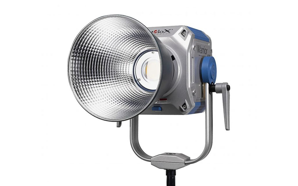

Firma Fotodiox zaprezentowała dwie nowe, mocne lampy LED, wyposażone w mocowanie akcesoriów Bowens. Oba urządzenia mają moc 600 W, różni je natomiast możliwość regulacji temperatury barwowej.

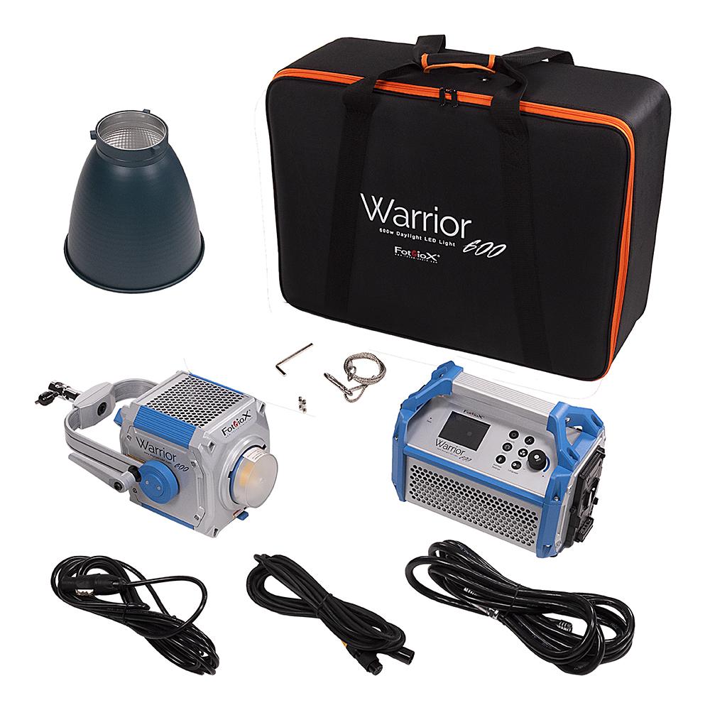

Niezależnie od wersji, lampy składają się z mocowanej na statywie głowicy oraz osobnego modułu zasilającego. Takie rozwiązanie pozwala z jednej strony ograniczyć masę, którą mocujemy na statywach, a z drugiej sterować lampą w wygodniejszy sposób, z poziomu jednostki zasilającej, która może stać na ziemi w łatwiej dostępnym miejscu.
