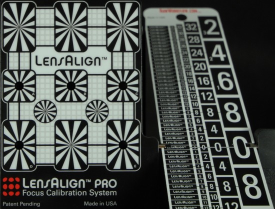

Trudno nam natomiast napisać coś konstruktywnego o celności autofokusa, bo mieliśmy do czynienia tutaj z sytuacją, z którą naprawdę trudno spotkać się w obiektywach o tak krótkich ogniskowych, a więc jednocześnie o tak dużej głębi ostrości. Nikkor 10-24 mm w połączeniu z redakcyjnym D200, który rzadko miał problemy z Nikkorami, a nawet z Sigmami, które były na nim testowane, pokazał tak duży "front-focus", że w zakresie 17-24 mm prawie ani razu nie trafił właściwie do tablicy testowej. To znaczy, wszystkie ustawienia autofokusa były znacznie grosze od tych, które potem uzyskałem ostrząc obiektyw manualnie. Tendencja do ustawiania ostrości przed obiektem była naprawdę ogromna, co widać na poniższym zdjęciu.
Nikon Nikkor AF-S DX 10-24 mm f/3.5-4.5G ED - Autofokus
