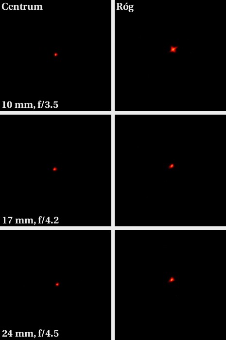

7. Koma i astygmatyzm
Koma jest widoczna w całym zakresie ogniskowych, ale jej poziom nie jest jakoś wyjątkowo duży. Najbardziej będzie nam ona doskwierać na najkrótszej ogniskowej, gdzie z punktowego obrazu diody robi się czteroramienna "gwiazdeczka". W okolicach ogniskowej 17 mm wada ta jest najmniejsza, by potem nieznacznie wzrosnąć dla 24 mm.
Nikon Nikkor AF-S DX 10-24 mm f/3.5-4.5G ED - Koma i astygmatyzm
Trudno zarzucić coś sposobowi w jaki Nikkor 10-24 mm koryguje astygmatyzm. Wynik 7% uznajemy bowiem za dobry, choć nie bardzo dobry.
