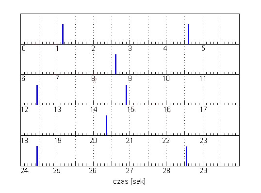

Aparat nie ma funkcji zdjęć seryjnych, dlatego szybkość mierzyliśmy próbując zmusić aparat do wykonania jak największej ilości zdjęć naciskając jak najczęściej spust migawki. Zdjęcia zapisywane były w największym rozmiarze przy wyłączonych funkcjach, które mogły by opóźniać zapis zdjęcia. Momenty wykonania kolejnych zdjęć przez aparat zaznaczone są na wykresie poniżej. Rewelacji tutaj nie ma. E600 w ciągu 30 sekund zrobił i zapisał tylko 8 zdjęć. Od naciśnięcia spustu do otwarcia migawki mija średnio 1.13 sekundy.

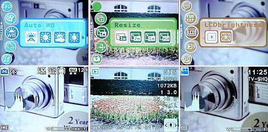

Wygląd menu aparatu E600 nie jest standardowy. Mamy tu do czynienia z bardzo wygodnym kołem ustawień, po którym poruszamy się za pomocą przycisków nawigacyjnych (krzyżaka) i przycisku OK znajdującego się między nimi. Przykładowy wygląd ustawień Menu, ustawień w trybie podglądu zdjęć oraz Settings znajduje się w panelu górnym, w drugim rzędzie wygląd ekranu w trybie wykonywania zdjęć, ich podglądu oraz kręcenia klipów filmowych.
