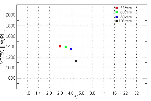

Ponieważ model E600 nie posiada możliwości ręcznej zmiany przysłony, wykonywaliśmy zdjęcia z przysłoną dobieraną automatycznie dla danej ogniskowej obiektywu. Wykres MTF dla centrum pola widzenia pokazuje, że przy maksymalnie otwartej przysłonie, rozdzielczość sięga poziomu 1400 LW/PH dla ekwiwalentu ogniskowej 35 mm i spada do 1130 LW/PH dla 105 mm.

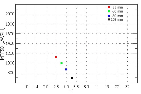

Na brzegu jest zdecydowanie gorzej. Przy szerokim kącie rozdzielczość sięga 1120 LW/PH, a dla 105 mm jest to zaledwie 710 LW/PH.

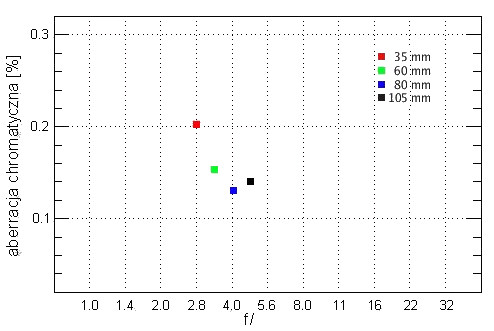

Aberracja chromatyczna
Tutaj również E600 nie notuje dobrych wyników. Aberracja chromatyczna jest w tym wypadku duża (około 0.14%), a dla 35 mm bardzo duża, bo sięga poziomu 0.2! Być może po przymknięciu przysłony wada się zmniejszy, ale fotografując tym aparatem nie jesteśmy w stanie tego zrobić.

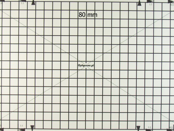

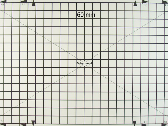

Obiektyw aparatu BenQ E600 charakteryzuje się dystorsją beczkową, ale na bardzo przyzwoitym poziomie. Przy ogniskowej 35 mm dystorsja osiąga wartość -1.69%, dla 60 i 80 mm jest już odpowiednio -1.12% i -0.42%, a na samym końcu czyli dla 105 mm praktycznie znika osiągając wartość -0.03%.

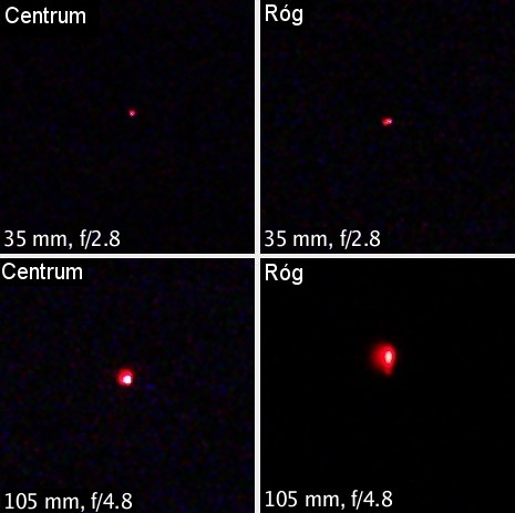

Jeśli chodzi o komę, to przy szerokim kącie w centrum jest ona niezauważalna, na brzegu zaś, znikoma. Dla 105 mm właściwie nic się nie zmienia poza małą kometką w centrum.
BenQ DC E600 - Optyka
O ile w zakresie 35-80 mm możemy mówić o niewielkim i średnim astygmatyzmie na poziomie 6-12%, to dla 105 mm wartość ta sięgnęła aż 45%!
