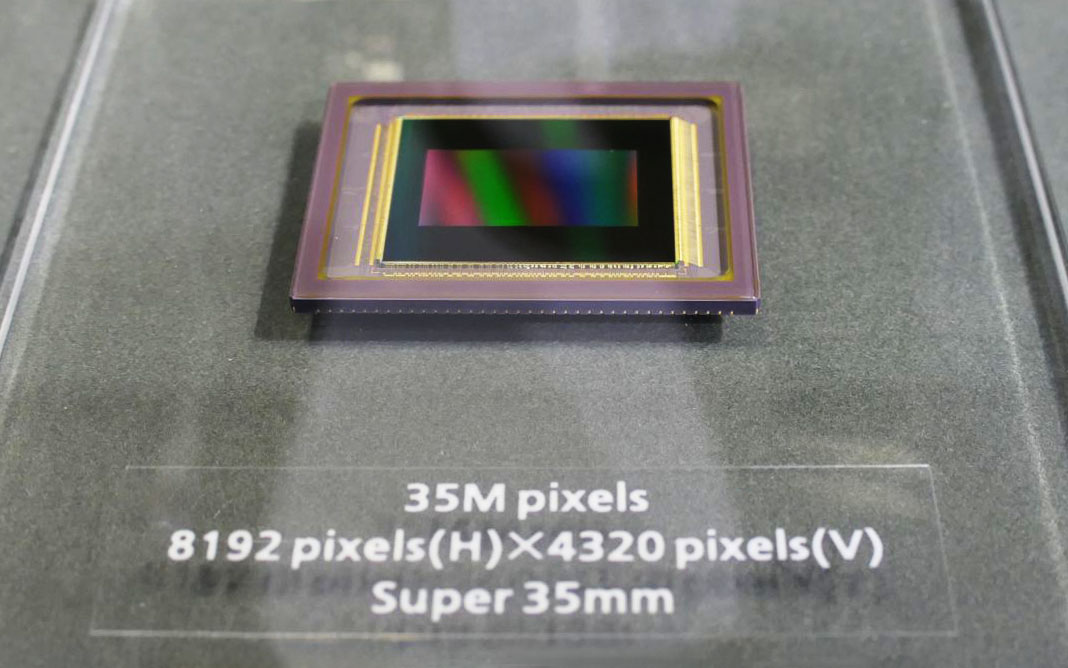

Organiczna matryca 8K Panasonic
Na odbywającej się pod koniec października imprezie targowej w Japonii, firma Panasonic zaprezentowała nową matrycę 8K, w której warstwą światłoczułą jest substancja organiczna.
Substancja ta ma charakteryzować się lepszą światłoczułością niż krzem, co pozwala na zachowanie dobrego stosunku sygnału do szumu nawet przy większym upakowaniu pikseli - w tym przypadku matryca oferowała rozdzielczość 8K (8192 x 4320) przy rozmiarze zbliżonym do formatu APS-C / Super35.
Nowy sensor oferuje także jednoczesny odczyt ("global shutter") oraz zwiększającą zakres tonalny technologię Ultra-WDR, która w skrócie polega na tym, że każdy piksel składa się z dwóch mniejszych, różniących się światloczułością. Według deklaracji firmy pozwala to na ok. 400-krotne (8.64 EV) zwiększenie rejestrowanego zakresu tonalnego.

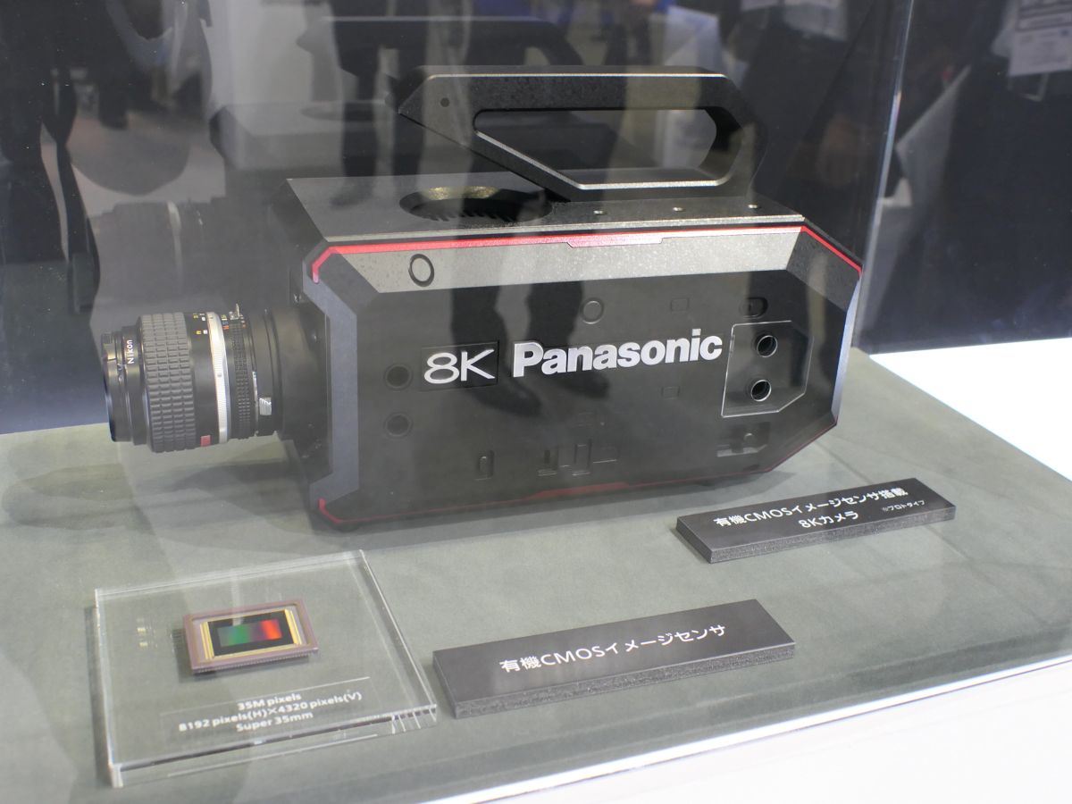

Poza matrycą, na targach wystawiono także działający prototyp kamery 8K wyposażonej we wspomnianą matrycę, która filmowała rozstawioną na targach scenkę i przesyłała obraz na telewizor 8K.

Ależ piękny obiektyw na tej cud kamerze! Ciekawe, czy ma organiczne powłoki ;)

Jeśli zbliżona do APS-C to zakładając proporcje 16/9 mogłaby się wpisywać w pole widzenia obiektywów m4/3. A to już zmienia postać na poleżeć.

"Jeśli zbliżona do APS-C to zakładając proporcje 16/9 mogłaby się wpisywać w pole widzenia obiektywów m4/3."
A z jakich obliczeń Ci tak wyszło? Super35 jest rozmiarem zbliżonym do aps-c, ale nijak nie wpisuje się w koło obrazowe 4/3. Przecież w dane koło obrazowe można wpisać dowolne proporcje bez zmiany przekątnej matrycy, więc nie wiem czemu a priori zakładasz dodatkowy crop przy proporcjach 16:9.

Ale tu nie chodzi o przekątną a szerokość klatki. W tym samym kole 16/9 będzie szersza niż 4/3.
@handlowiecupc, jesteś pewien, że nie o przekątną chodzi?
@handlowiecupc
"Ale tu nie chodzi o przekątną a szerokość klatki."
W kole obrazowym obiektywu nie chodzi o przekątną?
"W tym samym kole 16/9 będzie szersza niż 4/3."
No i? Jak ich przekątne będą takie same, to obiektyw będzie kryć jedną jak i drugą.
Jeszcze raz. W jaki sposób matryca w formacie zbliżonym do aps-c, ale o proporcjach 16:9 miałaby się wpisywać w pole obrazowe obiektywów µ4/3?
A czy organiczna nie leży blisko biodegradowalna ;p
Super35 jest jakies 24x14, wiec przekatna 28mm
Micro 4/3 ma przekatna matrycy 22mm, jak jeszcze dodasz zapas na to:
no to wlasciwie czemu nie mialoby dac rady?
JVC na przyklad jakos nie mialo problemu zeby wypuscic Super35 z mocowaniem u43:
@watt
"Super35 jest jakies 24x14, wiec przekatna 28mm"
No, to tak samo jak aps-c w proporcjach 3:2.
"no to wlasciwie czemu nie mialoby dac rady?"
Przeczytaj jeszcze raz. Mowa była o wpasowywaniu się w nominalne koło obrazowe m4/3 dzięki proporcjom 16:9, co jest bzdurą. To, że niektóre obiektywy mają większy zapas, ba... z mocowaniem m4/3 są również obiektywy nominalnie kryjące aps-c jak i ff, oraz to, że w sam bagnet da się włożyć większy format nie zmienia faktu, że matryca super35 w proporcjach 16:9 nie automagicznie nie wpisze się w koło obrazowe o średnicy 22 mm.
@lord13 nie znam ogolnodostepnej specyfikacji micro 4/3.
Jasne ze Super35 ma znacznie wieksza przekatna od formatu u4/3 - pelna zgoda.
Z uwagi na stabilizacje, obiektywy u4/3 maja wieksze kolo obrazowe - bo musza.
Dlatego pisze ze obiektywy "nominalnie" zaprojektowane do u4/3 moglyby pokryc Super35 - jasne ze jest to tylko gdybanie i na pewno niektore nie pokryja.
Lloyd Chambers robil dekade temu testy:
Jasna sprawa ze nie ma tam nic o jakosci obrazu blizej brzegow, z drugiej strony biorac pod uwage jak duze jest mozliwe przesuniecie sensora w korpusach klasy e-m5 m II, nie sadze zeby byl on nieuzyteczny.
Hintem tutaj moze byc tez zdanie z release:
"...przy rozmiarze zbliżonym do formatu APS-C / Super35"
Jako ze Super35 to taki polstandard (22x12mm - 26x15mm),
to pole do manewru jest calkiem duze
