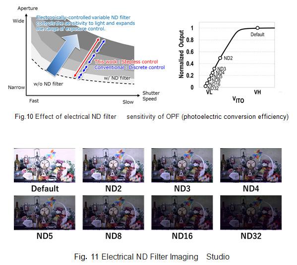

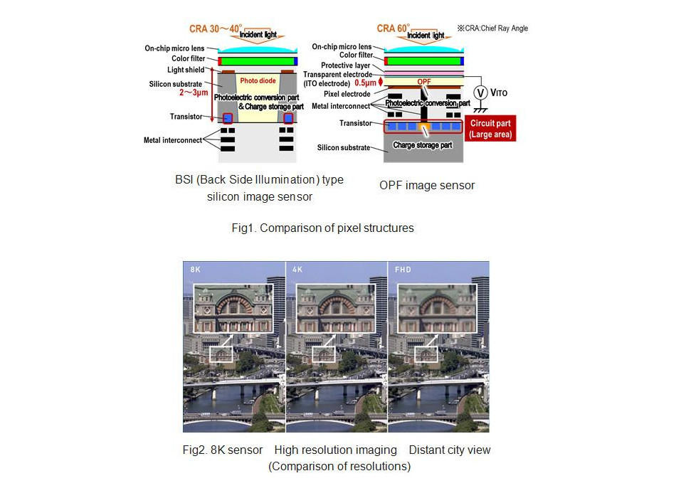

Taki sensor zamiast fotodiody zbierającej światło (tradycyjna matryca) wykorzystuje organiczną warstwę konwersji fotoelektrycznej o wysokim współczynniku absorpcji. Pozwala to zmniejszyć grubość sekcji odbierającej światło do 0.5 mikrona. Światło może wpadać do mikrosoczewki pod dużo większym kątem, przez co sensor jest mniej podatny na powstawanie fałszywych kolorów, a konstrukcje obiektywów nie muszą zmagać się z dużym winietowaniem w rogach kadru.
Panasonic poinformował ostatnio, że udało mu się opracować technologię pozwalającą stworzyć sensor organiczny o rozdzielczości 8K (36 Mpix), mogący rejestrować obrazy z szybkością do 60 kl./s, o wysokim nasyceniu. Matryca wyposażona została w globalną migawkę, minimalizującą tzw. efekt rolling shutter. Panasonic zaimplementował także kontrolowaną elektronicznie bezstopniową funkcję ND (filtra szarego). Efekty prac japońskiej firmy można zobaczyć na grafikach poniżej:

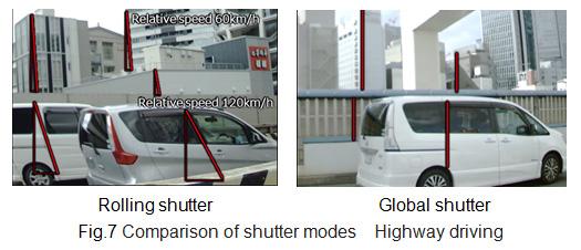

    zwłaszcza globalna migawka, która w obecnej technologii wymaga specjalnego układu w każdym z milionów pikseli - a tutaj jest to jedna wspólna elektroda na całą matrycę regulująca czułość i spełniająca rolę migawki. czyli globalna migawka przestałaby być czymś wyjątkowym i kosztownym, być może likwidując wreszcie ostatni mechaniczny zabytek w aparatach.
    regulowana czułość też super - wreszcie koniec narzekania że nie ma niskiego iso.

    Nie wiem skąd to założenie, że ten sensor musi iść do m43. W tym wypadku krzem jest potrzebny tylko do globalnej migawki. Sony musi nieźle z tym kombinować, żeby dostać podobny efekt, stosując de facto, dwie warstwy krzemu: jedna na fotodiody druga na ADC. Gdyby globalna migawka nie była zastosowana, to ilość elektroniki potrzebnej do działania nie różni się od wyświetlacza OLED. Z tego wynika bardzo ciekawy wniosek: wraz ze wzrostem rozmiaru cena za jednostkę powierzchni nie rośnie tak bardzo jak w przypadku konwencjonalnych matryc opartych na krzemie. Dlatego też, stosunkowo łatwo i tanio można by dostać cyfrowy wielki format - i mam nadzieję, że w tym kierunku pójdzie Fuji i jeszcze zobaczymy dalmierze podobne do Fuji G690.

    grzegorz_maj nie wiem gdzie znalazłeś te rewelacje, bo matryca jest równie krzemowa jak każda inna, tylko zamiast krzemowej fotodiody wewnątrz struktury półprzewodnikowej do odbierania światła służy dodatkowa warstwa na wierzchu. z kolei działanie globalnej migawki nie działa tu dzięki zastosowaniu dodatkowej elektroniki tylko jest efektem ubocznym regulowanej czułości warstwy fotoelektrycznej - czułość zero to migawka zamknięta.
    czy to jest w efekcie tańsze czy droższe to chyba na tym etapie trudno powiedzieć, dochodzą przecież dodatkowe komplikacje i warstwy, których wcześniej nie było. za to na przykład nie bawimy się "back illumination" i odwracanie układu do góry nogami a to na pewno było utrudnienie technologiczne.

    grzegorz_maj 20 lutego 2018, 15:58
    @szuu,
    "nie wiem gdzie znalazłeś te rewelacje, bo matryca jest równie krzemowa jak każda inna,"
    bzdura, krzem jest użyty tylko i wyłącznie do tego żeby mieć globalną migawkę (i ewentualnie tryb super HDR)
    "tylko zamiast krzemowej fotodiody wewnątrz struktury półprzewodnikowej do odbierania światła służy dodatkowa warstwa na wierzchu. "
    No i dlatego, na tą warstwę można wsadzić np w szkło zamiast pakować drogi kryształ krzemu.
    "z kolei działanie globalnej migawki nie działa tu dzięki zastosowaniu dodatkowej elektroniki tylko jest efektem ubocznym regulowanej czułości warstwy fotoelektrycznej - czułość zero to migawka zamknięta."
    żeby mieć filtr szary nie potrzebne są operacje per pixel wystarczy dla całej matrycy dać napięcie Vlo < Vx < Vhi
    Można poprowadzić druty po szkle i odczytywać po wierszach, kolumnach - tak jak to się dzieje w konwencjonalnych sensorach, ale wtedy będzie ładne rolling shutter. To co można dostać to tania matryca o dużej wielkości.
    "czy to jest w efekcie tańsze czy droższe to chyba na tym etapie trudno powiedzieć, dochodzą przecież dodatkowe komplikacje i warstwy, których wcześniej nie było. za to na przykład nie bawimy się "back illumination" i odwracanie układu do góry nogami a to na pewno było utrudnienie technologiczne."

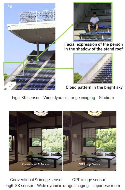

    Back illumination miało za zadanie przenieść druty na dolna część matrycy, przez co zwiększyło się wejście do fotodiody (możliwe większe katy) oraz rozmiar samej fotodiody.
    Krzem na spodzie oprócz tej globalnej migawki daje tez możliwość super HDR, czyli ND per pixel, sterowany per pixel, stad pewnie bierze się to domniemane 29EV organicznych sensorów. A ze wszystkie systemy operują na relatywnie małych matrycach, to pewnie koszt krzemu nie powiększy dramatycznie cen aparatu. W każdym razie technologia na tej warstwie krzemowej jest o wiele prostsza nawet od tego co jest w BSI nie mówiąc o tych matrycach Sony, które oprócz BSI maja jeszcze przetworniki ADC.
