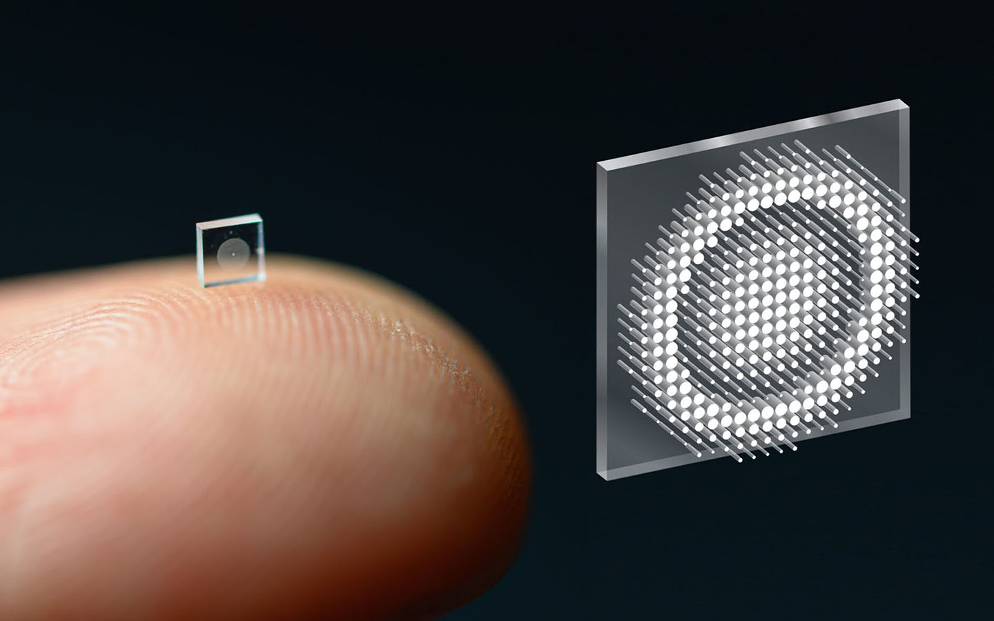

Naukowcy z Uniwersytetu w Princeton zaprezentowali rejestrujący kolorowe zdjęcia cyfrowy aparat fotograficzny o wielkości około 0.5 milimetra.
Przy tak niewielkich rozmiarach konieczne było sięgnięcie po zupełnie inne technologie, niż te znane z tradycyjnych aparatów. Zamiast obiektywu mamy zatem metamateriał, z którego wystaje około 1.6 miliona maleńkich cylindrów o różnych średnicach i precyzyjnie ustalonym rozmieszczeniu. Sumarycznie układ taki działa trochę jak antena, tyle tylko że dostrojona do częstotliwości fal światła widzialnego.

Nie lubię tego typu artykułów, ponieważ stoją w całkowitej sprzeczności z faktami. Jeżeli ktoś twierdzi, tak jak ci kolesie z tego wideo, że jakość obrazów z kamery klasycznej i tego czegoś jest porównywalna to chyba przespali ostatnie 100 lat rozwoju klasycznej fotografii. Jedno nawet nie stoi z jakością przy drugim. Poza tym nie da się przeskoczyć nieefektywności obrazowania dyfrakcyjnego od klasycznej refrakcji. Dodatkowo mały obiektyw to mało światła i tego też nie da się przeskoczyć choćbym nie wiem jak wszyscy tuptali nogami. Generalnie jest to ciekawostka techniczna, może za 50-100 lat coś z tego będzie jak cała technologia pójdzie do przodu. Klasyczne rozwiązania miażdżą możliwości obecne i na kilka dekad w przód tej technologii pod KAŻDYM względem, wliczając gabaryty. Nowoczesne kamery do zastosowań medycznych oparte o klasyczne soczewki wielkości ułamka rozmiaru ziarnka ryżu, rok temu onsemi wypuścił całe moduły (optyka + matryca CMOS + elektronika) wielkości 0.5 x 0.5 x 1 mm w cenie paczki chipsów (przy odpowiednio dużym zamówieniu). Także good luck w rozowju i ssaniu grantów, bo do tego to się sprowadza.
