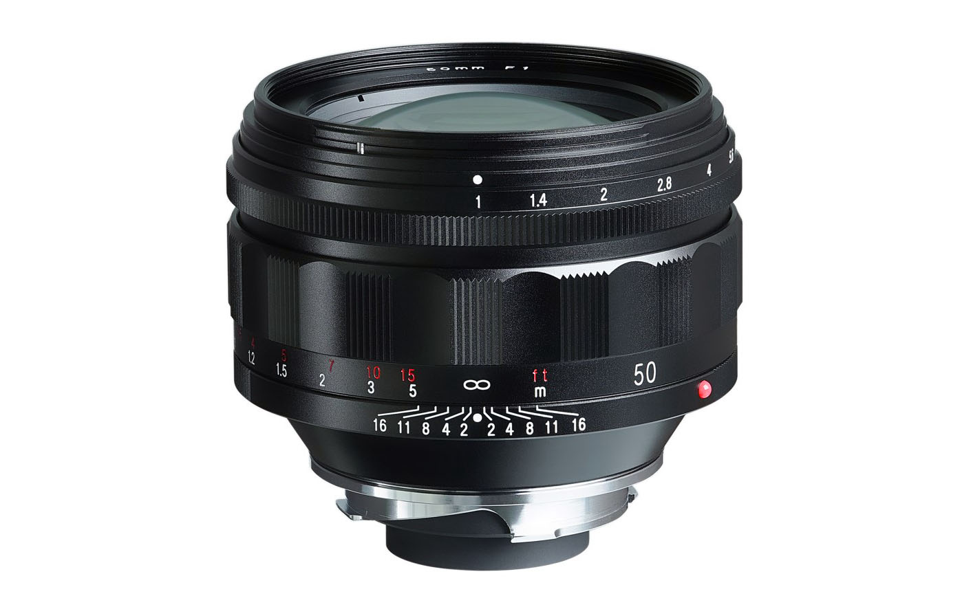

Voigtlander Nokton 50 mm f/1 Aspherical VM
Foxfoto, polski dystrybutor obiektywów marki Voigtlander, informuje o powiększeniu się oferty tego producenta o przeznaczony dla aparatów z mocowaniem Leica M superjasny model Nokton 50 mm f/1 Aspherical VM.
Voigtlander Nokton 50 mm f/1,0 do Leica M
Niezmiernie miło jest nam zaprezentować nowy superjasny obiektyw Voigtlander Nokton 50 mm f/1,0 do systemu dalmierzy Leica M.
Oznaczeniem Nokton sygnowane są superjasne konstrukcje Voigtlandera o światłosile poniżej f/1,5. Pierwszy obiektyw z tej linii zaprezentowany został w latach 50tych ubiegłego wieku i jak wskazuje nazwa umożliwiać miał fotografowanie w nocy – przy znikomej ilości światła. Dziś w dobie wysokoczułych matryc cyfrowych Noktony są synonimem niezwykle płytkiej głębi ostrości oraz niesamowicie plastycznych rozmyć.
Nowy Nokton 50 mm f/1,0 podnosi poprzeczkę jeszcze wyżej gwarantując doskonałą ostrość obrazu nawet na w pełni otwartej przysłonie. Zastosowanie specjalnych soczewek w tym szlifowanej asferycznej soczewki GA pozwoliło zachować kompaktowe rozmiary obiektywu, które nie przeszkadzają podczas ostrzenia na aparatach dalmierzowych. To właśnie ten szlifowany element, którego proces produkcyjny jest niezwykle czasochłonny i skomplikowany pozwala uzyskać tak wspaniałe rezultaty.
Nokton 50 mm f/1,0 to spełnienie marzeń poszukiwaczy idealnego bokehu, portrecistów i reporterów.
Obiektyw wyposażony w mocowanie Leica M zoptymalizowany został oczywiście do współpracy z aparatami dalmierzowymi (cyfrowymi jak i analogowymi), ale dzięki użyciu odpowiedniego adaptera z obiektywu korzystać mogą wszyscy użytkownicy aparatów bezlusterkowych Canon R, Fujifilm X, Nikon Z, Sony E czy MFT.
Główne atuty
- zapewniający najwyższą jakość obrazu oraz niespotykaną plastykę układ optyczny
- zaprojektowany do współpracy z nowoczesnymi matrycami aparatów cyfrowych
- pokrycie obrazem matrycy aparatu pełnoklatkowego
- 12 listkowa przysłona gwarantująca idealny bokeh
- ręczne ustawianie ostrości dla jeszcze większej precyzji
- kompaktowe wymiary
- niezwykle solidna, całkowicie metalowa budowa
- mocowanie systemu Leica M
- Mocowanie: Leica M
- Ogniskowa: 50 mm
- Przysłona minimalna: f/1,0
- Przysłona maksymalna: f/16

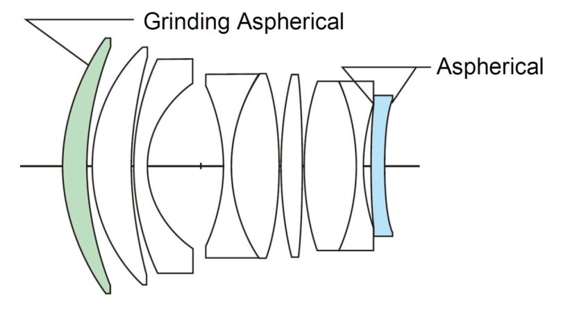

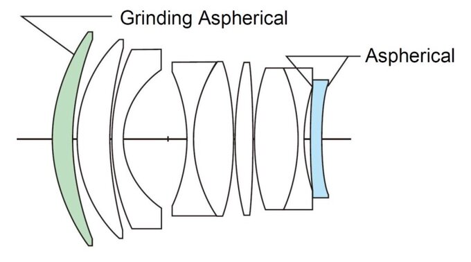

- Konstrukcja: 9 elementów w 7 grupach
- Kąt widzenia: 47,8o
- Liczba listków przysłony: 12
- Minimalna odległość ostrzenia: 0,9 m (w przypadku większości dalmierzy)
- Wymiary (średnica x długość): 73,6 mm x 55,0 mm
- Średnica filtra: 62 mm
- Waga: 484 g
Obiektyw wejdzie do sprzedaży w styczniu 2022 roku. Jego specyfikacja jest dostępna w naszej bazie:
Ciekawe - jest zauważalnie lżejszy niż większość 50-ek f/0.95. I mniej skomplikowany optycznie
1.1 byl taki-sobie. Jesli moge zgadywac - skoro nie chwala sie jakimis super elementami, bedzie na pewno bardziej kontrastowy i lepszy w rogach niz wynalazki typu TTArtisans and 7Artisans, ale bedzie mial potezna aberracje sferyczna przy pelnym otworze, dosc powazne winietowanie (Noctilux tez ma, pochodna malego bagnetu), astygmatyzm poza srodkiem.

Jestem ciekaw jak bardzo wchodzi w pole widzenia wizjera aparatu
Sadzac z fotki to wlezie w ramke 50mm, nie ma sily :/

Jedno co wiem na pewno to to, ze wlezie w ramke 50mm, bo znam srednice :)

9 soczewek... nie spodziewam się szału. Jak klikałem w tytuł, miałem bardzo nadzieję, że to będzie lekko ulepszony klasyczny podwójny gauss.

Nokton 50/1.2 ma oprócz jednej soczewki po środku taki sam układ optyczny. Czyli będzie po prostu jaśniejszy 50/1.2.
