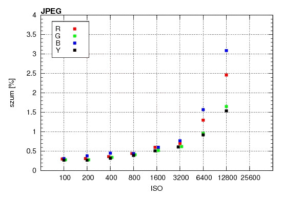

Na początku tego rozdziału pokazujemy tradycyjnie wykres prezentujący wyniki pomiaru szumu zarejestrowanego na zdjęciach JPEG. Można dzięki niemu sprawdzić na ile trafnie wizualnie oceniliśmy poziom szumu w poprzednim rozdziale. Widać, że do ISO 3200 poszczególne składowe szumu mają zbliżone wartości. Dopiero przy ISO 6400 i 12800 składowe mają wyraźny rozrzut. Porównując poniższy wykres z analogicznym z testu Sony NEX-5N można zauważyć, że szum w testowanym Samsungu jest minimalnie niższy, aczkolwiek przy szumie na wartościach poniżej 1% te różnie w praktyce są niezauważalne. Na najwyższych czułościach jednoznaczne porównanie utrudnia fakt, że w bezlusterkowcu Sony odszumianie równomiernie redukuje wkład poszczególnych składowych szumu. Warto również porównać poniższy wykres z analogicznym z testu modelu NX100. Dzięki temu zobaczymy, że szum na JPEG-ach w NX200 jest niższy niż u poprzednika.

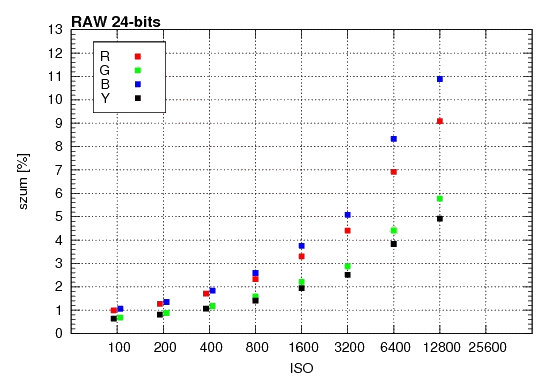

Sprawdźmy teraz jak nasza wizualna ocena przekłada się na konkretne liczby. Wyniki naszych pomiarów poziomu szumu na surowych zdjęciach tablicy Kodaka Q-13, przekonwertowanych wcześniej do 24-bitowych TIFF-ów prezentujemy na poniższym wykresie.
Samsung NX200 - Szumy i jakość obrazu w RAW
Pomiary dają nam dokładniejszy wgląd w to, co zauważyliśmy na wycinkach. Kiedy porównany wykresy NX200 i NEX-5N zauważymy że szum w obu tych aparatach jest na niemal identycznym poziomie do czułości ISO 1600. Co ciekawe, od ISO 3200 w górę można zauważyć, że w testowanym Samsungu szum jest nieznacznie niższy niż w bezlusterkowcu Sony, choć jak było widać na wycinkach zdjęć wyraźniejsza różnica była widoczna dopiero przy ISO 12800. Warto zatem pochwalić NX200, że mimo większej gęstości pikseli niż w NEX-ie 5N, notuje szum na nieznacznie niższym poziomie. Pomiary pokazują również, że w porównaniu do G3 szum w NX200 utrzymuje się na bardzo podobnym poziomie aż do ISO 3200, aczkolwiek nawet przy ISO 6400 różnica jest minimalna. Wyraźna przewaga Samsunga nad PEN-em na wysokich czułościach, którą było widać na wycinkach zdjęć uwidacznia się oczywiście również w pomiarach. Porównując dokładnie wykresy z tych dwóch aparatów można nawet zauważyć, że w NX200 przy czułości ISO 12800 szum jest minimalnie niższy niż w E-P3 przy ISO 6400.
Choć w tabelce z wycinkami zdjęć nie umieściliśmy tych z testu NX100 warto jednak porównać wykresy szumu. Okazuje się, że szum w nowym modelu i jego poprzedniku jest na porównywalnym poziomie do ISO 800. Przy czułości ISO 1600 widać już dość wyraźną różnicę na korzyść NX200, a jego jest coraz większa w miarę wzrostu czułości.

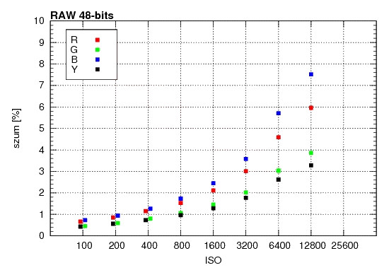

Tradycyjnie na koniec części dotyczącej szumu na surowych plikach prezentujemy również wykres przedstawiający pomiary przeprowadzone na RAW-ach przekonwertowanych do 48-bitowych TIFF-ów. Wyniki te potwierdzają wyciągnięte przez nas do tej pory wnioski.
