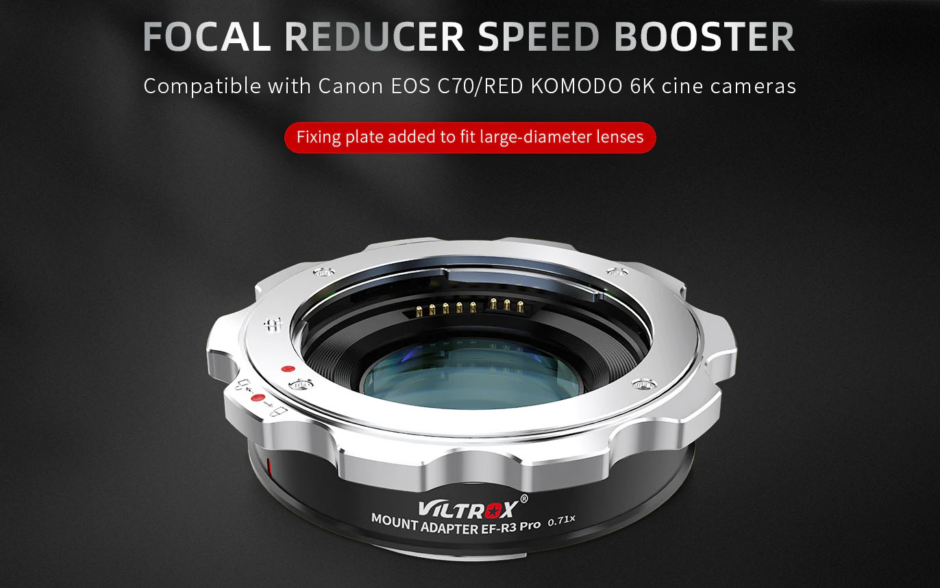

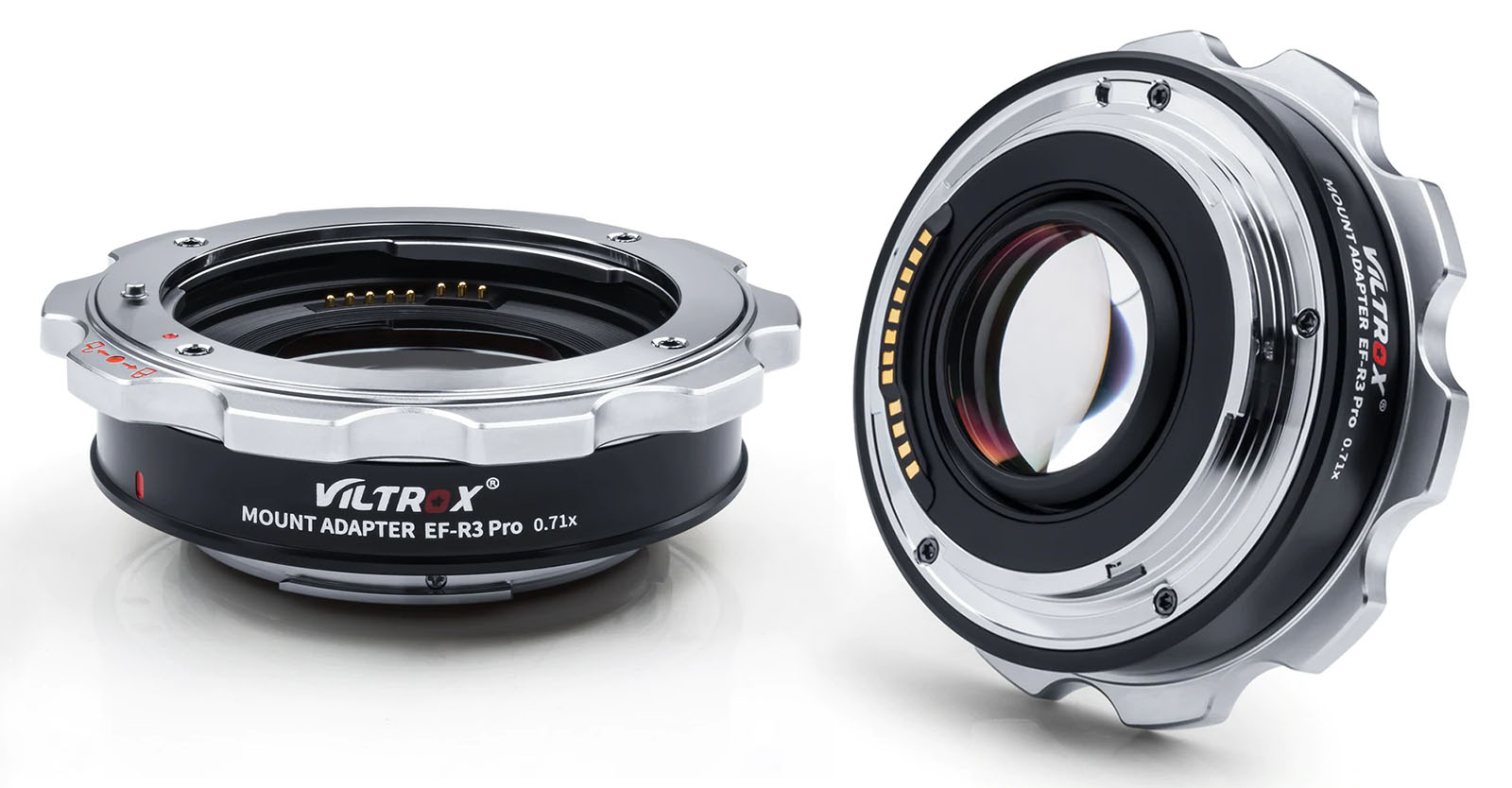

Firma Viltrox zaprezentowała adapter z mocowania Canon EF na Canon RF wyposażony w układ optyczny skracający ogniskową obiektywu o czynnik 0.71x.
Adapter ten jest zamiennikiem firmowego adaptera Canon EF-EOS R 0.71x, który stosowany jest głównie z kamerą Canon EOS C70, gdyż ta ostatnia jest jedynym (poza kamerą RED Komodo) urządzeniem wyposażonym w mocowanie Canon RF i niepełnoklatkową matrycę. Adapter ten, podobnie jak popularne "speed boostery" pozwala podłączać do niej pełnoklatkowe obiektywy Canon EF z zachowaniem ich pełnego pola widzenia. Przy okazji, ponieważ adapter działa odwrotnie do telekonwertera, układ optyczny obiektyw+adapter charakteryzuje się lepszą o około 1 EV światłosiłą.

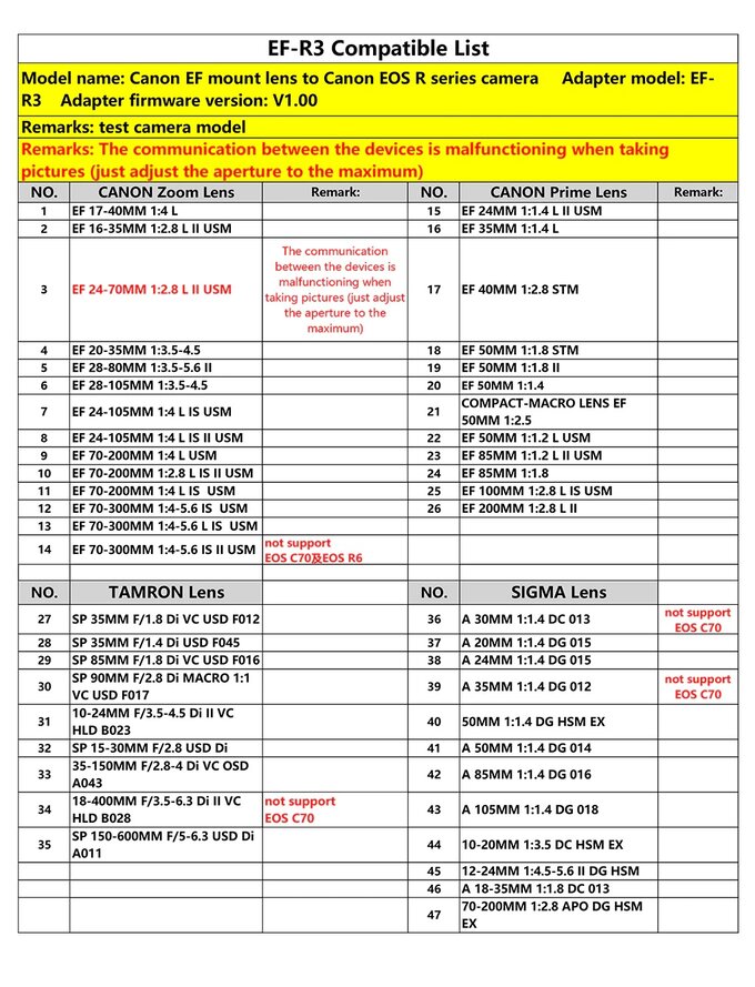

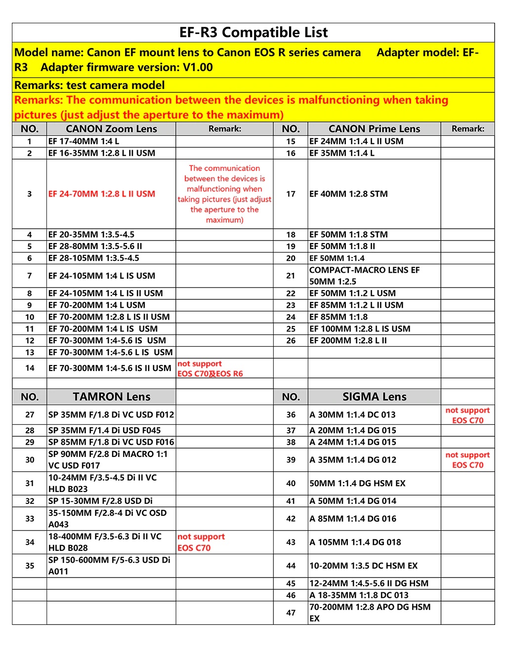

Tak przedstawia się lista obiektywów kompatybilnych z nowym adapterem Viltroxa.
Viltrox EF-R3 Pro 0.71x
Elementem wyróżniającym adapter Viltroxa jest zastosowanie mocowania EF typu "positive lock". Jest to rozwiązanie znane z profesjonalnych kamer, pozwalające zamocować obiektyw bez obracania go (to bagnet się obraca). Pozwala to na wygodniejsze korzystanie z podpórek pod obiektywy i łatwiejsze podpinanie systemów typu follow focus.
Adapter pozwala na pełne przeniesienie elektronicznego sterowania, działa zatem autofokus i stabilizacja optyczna w obiektywach oraz zapisywane są dane EXIF. Układ optyczny składa się z 4 soczewek w 4 grupach. Całość waży 199 g i mierzy 79 x 26 mm.
W sklepie na stronie producenta nowy adapter został wyceniony na 316 dolarów. To niemal dwukrotnie mniej niż kosztuje oryginalny adapter Canon.
