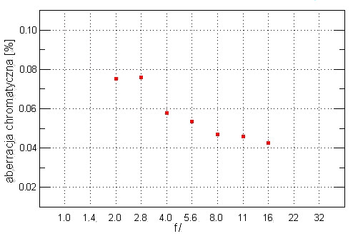

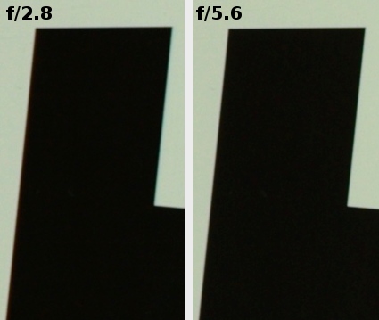

5. Aberracja chromatyczna
Sposobowi w jaki Summicron 2/28 koryguje aberrację chromatyczną trudno coś zarzucić. Nawet w okolicach maksymalnego otworu względnego jest ona mała i spada później wraz z przymykaniem przysłony do wartości praktycznie niezauważalnych.
Leica Summicron-M 28 mm f/2.0 Asph - Aberracja chromatyczna
