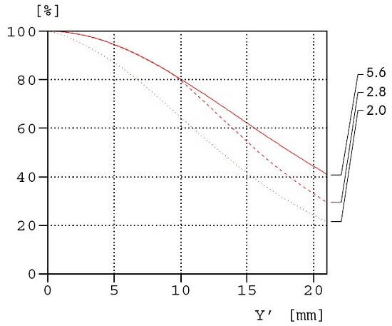

Patrząc na wykres winietowania zamieszczony w materiałach Leiki, trudno było uwierzyć, że w rogach kadru można tracić ponad 70% światła, a winietowanie może być bardzo uciążliwe nawet po przymknięciu obiektywu o 3 EV.

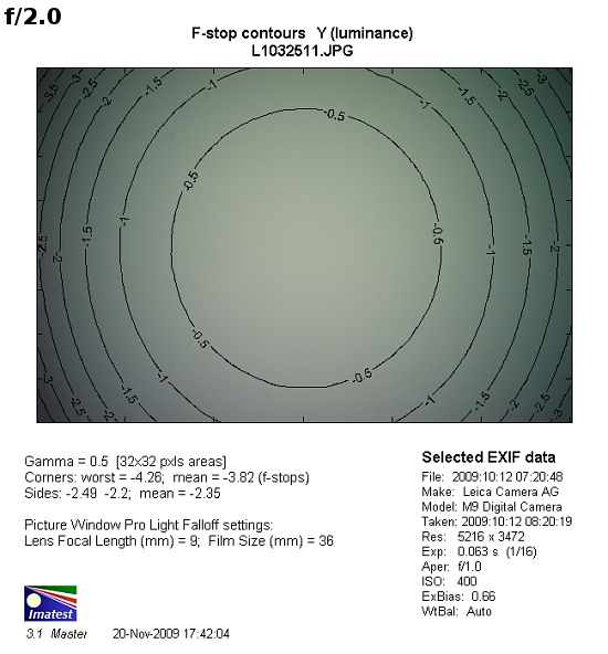

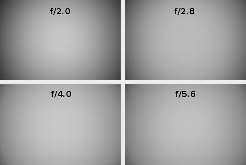

Tak jednak jest w rzeczywistości. Nasze pomiary pokazały, że na maksymalnym otworze, w rogu kadru, gubimy przeogromną ilość 73% światła (−3.81 EV). Po przymknięciu przysłony o jedną działkę, winietowanie spada do 62%, by dla f/4.0 wynosić 52%. Dla f/5.6 spadek jasności w rogach kadru jest wciąż ogromny, bo wynosi aż 47%. Zgadza się to zresztą dokładnie z tym, co pokazuje powyższy wykres. Co więcej, dalsze przymykanie przysłony niespecjalnie pomaga w walce z problemem, bo na f/8 winietowanie wynosi 45%, a na f/11 wciąż 43%.
Leica Summicron-M 28 mm f/2.0 Asph - Winietowanie
No cóż... Małe rozmiary obiektywu, w połączeniu z szerokim kątem, dobrym światłem oraz małą odległością tylnej soczewki od detektora (rzecz charakterystyczna dla dalmierza), dały tutaj opłakany efekt.
