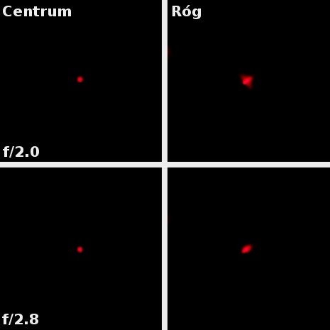

Koma zauważalnie wpływa na jakość obrazu w rogach kadru, bo efekt jej działania jest widoczny zarówno na maksymalnym otworze, jak i po przymknięciu przysłony o jedną działkę. Widać to doskonale na poniższych wycinkach. Przy tych parametrach obiektywu i pełnej klatce, wady tego typu trudno uniknąć całkowicie. W jasnych obiektywach zdarzało nam się widzieć znacznie gorsze zachowanie.
Leica Summicron-M 28 mm f/2.0 Asph - Koma i astygmatyzm
Jeśli chodzi o astygmatyzm, to też daje on znać o sobie. Średnia różnica pomiędzy poziomymi a pionowymi wartościami funkcji MTF50 wynosi tutaj 11%. Wynik, który trudno uznać za rewelacyjny, ale za zły albo gorszy od średniej też nie.
