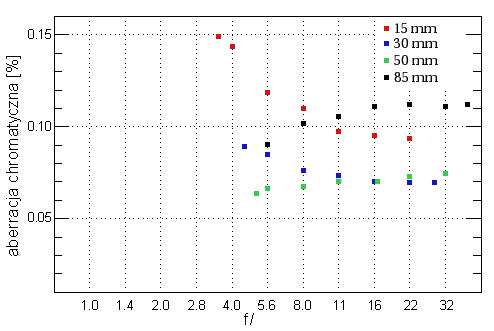

Aberrację chromatyczną także przetestowaliśmy na RAW-ach z 20D i 50D. Wyniki z 50D są ciut wyższe – być może ma na to wpływ konstrukcja samej matrycy (inaczej ustawione piksele, inne mikrosoczewki). Na szczęście różnice nie są duże i tak naprawdę na granicy błędu pomiarowego, który tutaj wynosi na poziomie 0.005%. Wykresy dla obu aparatów przedstawione są poniżej: pierwszy to zachowanie na 20D, drugi na 50D.
Canon EF-S 15-85 mm f/3.5-5.6 IS USM - Aberracja chromatyczna

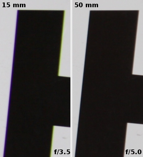

Widać, że aberracja sprawi nam najwięcej problemów na trudnej kombinacji najszerszego kąta i maksymalnego otworu. Tam jest ona bowiem duża. Na szczęście przymknięcie przysłony o 1 EV sprowadza ją do poziomu średniego.
W środku zakresu ogniskowych wada ta nie będzie nam raczej przeszkadzać. Tam trzyma się ona w okolicach wartości 0.06–0.09%, a więc poziomu małego momentami zbliżającego się do średniego.
Na maksymalnej ogniskowej problem znów narasta, choć w żadnym momencie nie wychodzi powyżej poziomu uznawanego za średni. Na szczęście, dla 85 mm aberracja najmniejsza jest dla zakresu przysłon f/5.6–8.0, a więc tych, które będziemy tam używać najczęściej.
Zachowanie Canona 15–85 mm IS jest w zasadzie identyczne do tego co pokazał Nikkor 16–85 mm VR. Najlepiej z trójki konkurentów prezentuje się Zeiss 16–80 mm, który nie dość, że najjaśniejszy, to w żadnej kombinacji ogniskowej i przysłony nie przekracza z aberracją poziomu 0.135%.
