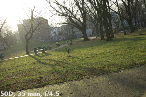

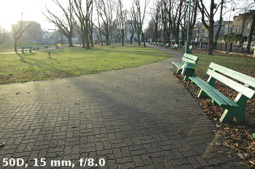

Canon 15–85 mm pracuje pod światło stosunkowo dobrze. Mimo dużej ilości elementów, a przez to dużej ilości granic powietrze-szkło, na których może dochodzić do strat światła oraz pomimo szerokiego kąta widzenia, o odblaski na zdjęciach trudno. Udaje się je złapać w zasadzie tylko, gdy ostre źródło światła znajduje się blisko jednego z rogów kadru, ale nawet wtedy nie ma ich dużo i nie są wyjątkowo intensywne.
Warto jeszcze zaznaczyć, że obiektyw może pokazywać różne efekty w zależności od tego, do jakiego korpusu go podłączymy. Przykładowo, w każdej sytuacji, artefakty świetlne notowane przy współpracy z EOS-em 7D były większe i intensywniejsze niż te obserwowane w połączeniu z EOS-em 50D.
