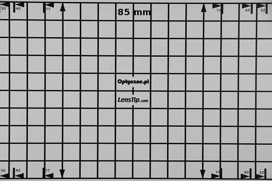

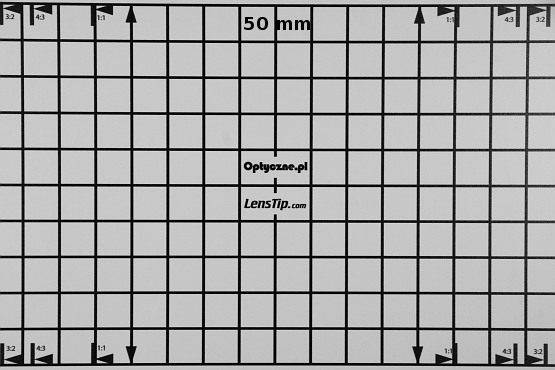

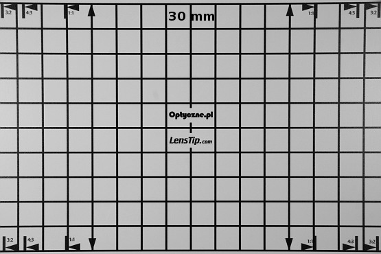

Dystorsję zmierzyliśmy na ogniskowych 15, 30, 50 i 85 mm. Na najszerszym kącie jest ona beczkowa i osiąga spory poziom −4.52%. Potem bardzo szybko maleje, zeruje się, zmienia znak, by dla 30 mm być już poduszkowa i na poziomie 0.76%. Następnie wada ta zaczyna powoli maleć. Na 50 mm wynosi bowiem 0.75%, a na 85 mm 0.64%.
Jak na tle swoich konkurentów wypada Canon? Można powiedzieć, że co najwyżej średnio. Zeiss 16–80 mm (testowany na matrycy o mnożniku 1.5x, a więc dający na 16 mm taki sam kąt widzenia jak Canon na 15 mm) dawał maksymalną dystorsję −3.98%, która potem bardzo szybko malała do poziomu 0.16–0.64%. Na każdej ogniskowej Zeiss wypada więc lepiej od Canona.
W pojedynku z Nikkorem 16–85 mm VR jest bliżej remisu. Nikkor na najkrótszej ogniskowej wypada odrobinę lepiej niż Canon, a na dłuższych ogniskowych odrobinę gorzej.
Canon EF-S 15-85 mm f/3.5-5.6 IS USM - Dystorsja
