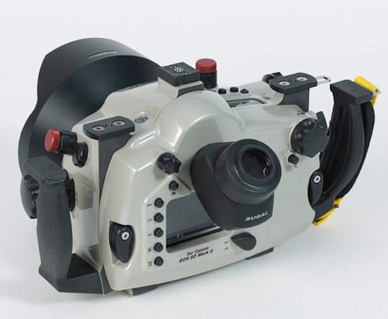

Subal CD5MII to zaprezentowana przez firmę A.Stepanek GmbH obudowa podwodna przeznaczona dla lustrzanki Canon EOS 5D Mark II. Obudowa pozwala na wykonywanie zdjęć na maksymalnej głębokości 70 m, a jej korpus został wycięty z pojedynczego bloku aluminium, które następnie pokryto specjalnymi warstwami chroniącymi przed uszkodzeniami mechanicznymi i korozją.
Subal CD5MII waży 2.5 kg i bez dołączonych portów oraz uchwytów mierzy 245 x 180 x 145 mm. Zastosowanie zapięcia SUBAL QuickLock ma zapewnić szczelność obudowy i uniemożliwić niewłaściwe ułożenie głównej uszczelki, której grubość wynosi 4 mm.

Tak. Korozja to produkt utleniania: rdza na żelaztwie, śniedź na miedzi, naloty na srebrze, stopach złota, aluminium itd, itd. Mnie ciekawi natomiast zapis: "...korpus został wycięty z pojedynczego bloku aluminium". Korpus jest w większości obły. Prawie daję głowę, że jest to wtrysk, może tu i tam poprawiony frezem. W każdym razie bardzo nieopłacalne byłoby rżnięcie takiego wielkiego kloca techniką CNC.
ciekawus - w oryginale jest: "Seawater resistant aluminium alloy, machined from a solid block"
Rolech, i tak nie wierzę:-) Stuprocentowe dłubanie frezem jest nierozsądnie drogie. Chyba jakaś ściema marketingowa dla miłośników biżuterii CNC:-) Natomiast tłumaczenie jak najbardziej poprawne. Mówiąc nawiasem - to coś ma pokrywę, więc mogli wydłubać z dwóch bloczków. A tak naprawdę - ładnie zrobione cacko. Pewnie warte dużo $$$.
To pewnie odlew w kształcie zbliżonym do końcowego, a potem to obrabiają.

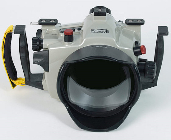

Czy to wystające u góry obudowy jest gorącą stopką do lampy? :-)
Oglądałem kiedyś świetny film "National Geographic's The Photographers " link Film piękny jak nie wiem co, bardzo poruszający... I jeden z tych fotografów opowiadał jak w czasach fotografii analogowej zabierał ze sobą pod wodę po kilka aparatów z takich obudowach (5,6!) Bo jak wiadomo pod wodą nikt nie zmieni rolki filmu :). Także tak sobie myślę, że w erze fotografii cyfrowej zakup takiej obudowy i tak będzie bardzo opłacalny dla takiego gościa. Czyli zawodowca, a nie Kowalskiego :)
goliath - A top mounted plate with threaded hole is provided for attaching a light-weight aiming lights.
to gwint do mocowania lampy - pilota, lampy blyskowe montuje sie do tych bocznych gwintow i poodlacza przez specjalne zlacza.

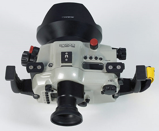

Informacja dla wątpiących o jednorodności bloku aluminium. W taki sposób wykonuje się te obudowy, nie jest opłacalne wykonywanie drogich , precyzyjnych form kokilowych do ciśnieniowego odlewania aluminium. Tych obudów wykonanych będzie 1-2-3- tysiące i koniec. Dużo łatwiej przeprogramować obrabiarkę numeryczną i wprowadzić zmiany, gdy wejdzie kolejny nowy model aparatu za powiedzmy 2 lata.
Jest to metoda stosowana do wszystkich aparatów serii semi i prof. gdzie obudowa jest wykonywana pod konkretny model. Jako ciekawostka to obudowy z poliwęglanu np. firmy Ikelite są uniwersalne dla większości korpusów i wykonywane na wtryskarce , indywidualnie osadzane są tyko manipulatory.
Ale w obudowie jest wówczas dużo "luzu", a Subal robi na "miarę", stąd i ten jednorodny blok i kosmiczne ceny.
