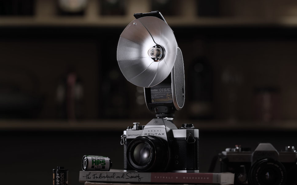

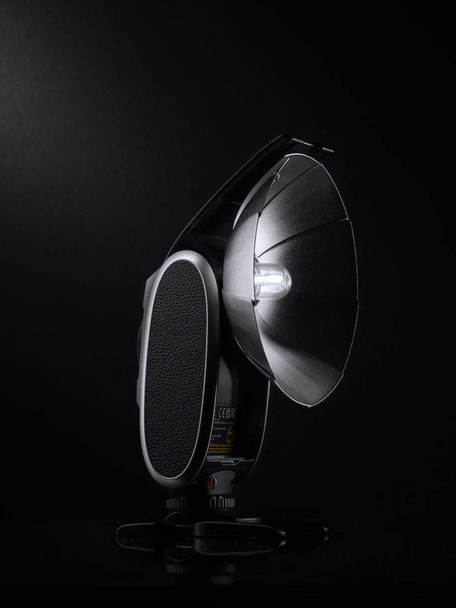

Oferta lamp błysokwych marki Godox powiększyła się o wykonany w stylu retro model Lux Senior, dostępny w wersjach dla aparatów Canon, Fujifilm, Nikon, OM System oraz Sony.
Oto najważniejsze parametry nowej lampy:
  • Liczba przewodnia: 14 (ISO 100),
  • Regulacja mocy błysku: 7 poziomów: 1/1-1/64,
  • Temperatura barwowa: 6000 K ± 200 K,
  • Pokrycie ogniskowej: 28 mm,
  • Fotocela,
  • Zakres temperatur pracy: -10℃ - 50℃,
  • Wbudowana bateria litowo-jonowa: 3.7 V 1700 mAh,
  • Ładowanie baterii: 5 V, 2 A,
  • Maksymalny czas regeneracji między błyskami: < 3 s,
  • Liczba błysków o pełnej mocy na jednym akumulatorze: 150,
  • Synchronizacja: gorąca stopka lub kabel SYNC,
  • Wymiary: 84 x 114 x 176 mm,
  • Waga: 227g.
    PYTANIE:
    Na pewno?
  2. Pelson
    Pelson 18 lipca 2022, 12:09
    Guide Number: 46' ISO 100
  3. Amadi
    Amadi 18 lipca 2022, 12:16
    Na stronie Godoxa jest GN 14 w metrach.
    46' które przytoczył powyżej Pelson to wartość w stopach.
    Żyjemy w cywilizowanym kraju, więc obowiązują metry :)

    Bajer czy nie, to jednak dzięki dużej i odsuniętej od osi obiektywu czaszy, światło tej lampy nie będzie aż tak płaskie jak to ma miejsce w przypadku wbudowanych w korpusy "kukułek". Znacznie rzadziej będzie się także pojawiał efekt czerwonych oczu.
    "w metrach"?? przecież ta liczba nie ma żadnego wymiaru, tylko u nas podaje się ją dla przeliczeń w metrach, więc wynikałby z powyższego, że dla F/2,8 można naświetlać coś odległego o 5 m (przy ISO 100);
    czyli nie jest źle, bo przecież i tak większość matryc ma nominalną czułość 200; natomiast ten składany reflektor to może być mocny atut, duży jest;

    Manual 1/1 - 1/16, pseudo open bulb, wbudowana fotocela na 1 i 2 blysk.
    Wcale nie takie bez sensu, a i reflektor duzo wiekszy niz typowy flash.
    Ciekawe kiedy powstanie aftermarket dyfuzor na gumce.

    Jak widać moje eksperymenty są wręcz przeciwne, niż zalecenia znawcóf :-) Ale co meritum sprawy: oczywiste, że mamy tzw gadżet. To jest w nazwie. Natomiast, oczywiste, że to coś może być użyteczne. Natomiast widzę minus w specyfikacji, brak radiowego wyzwalania w systemach Godox czy Qudralite. Nie wiem, w jakiej relacji są firmy, czy marki, ale mają systemy przynajmniej dwa i są one bardzo użyteczne. Lampa zdjęta z aparatu nawet o tak malej (powiedzmy...) energii błysku może zrobić bardzo fajne zdjęcia, zwłaszcza z takim dość sporym reflektorem. Można wyzwolić kablem, więc sprawa do obejścia, ale ja bym wbudował moduł radiowy i wyglądało by to wiele bardziej bojowo. Nie wiem ile chcą za to ale to nie musi być jedynie bezsensowny gadżet, byle użyć. I o ile wbudowany aku daje się wymienić.
