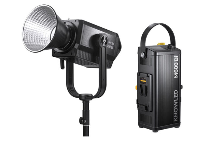

Firma Godox zaprezentowała nowy wariant swojej najmocniejszej, 600-watowej lampy LED. Wersja "Bi" oferuje regulację temperatury barwowej w zakresie 2800-6500 K.
Tak prezentuje się szczegółowa specyfikacja nowej lampy:
- Pobór mocy: 730 W,
- Zasilanie balastu: AC 100 ~ 240 V 50/60 Hz,
- Zasilanie głowicy lampy: 48 V / 13 A,
- Akumulator V-mount (opcjonalny): 14.8 V, 150 Wh / 26 V, 260 Wh,
- Kanały: 32 (1~32),
- Grupy: 16 (0~9, A~F),
- Numer lampy w grupie: 1~99, WYŁ,
- Natężenie oświetlenia: 198 tys. luksów przy korzystaniu z dołączonego reflektora i pomiarze z odległości 1 m,
- Temperatura barwowa: 2800 K - 6500 K,
- CRI: ≥96,
- TLCI: ≥97,
- Temperatura środowiska pracy: -20 ~ 40 ° C,
- Presety z efektami świetlnymi: 21,
- Metody sterowania: DMX512, sterowanie bezprzewodowe 2.4G, aplikacja Bluetooth,
- Regulacja mocy: liniowa, wykładnicza, logarytmiczna lub z pomocą kryzwej S,
- Tryb cichy (praca wentylatora ogranicznoa do minimum),
- Ekran: 2.4',
- Mocowanie akcesoriów: Bowens,
- Wymiary głowicy lampy: 481.3 * 242.8 * 152.9 mm,
- Wymiary balastu: 332.4 * 121.6 * 179.2 mm,
- Masa głowicy lampy: 4,96 kg,
- Masa balastu: 3.74 kg.
