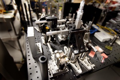

Jak donosi wczorajszy numer Nature, naukowcy z Kalifornijskiego Uniwersytetu pod kierownictwem Keisuke Goda stworzyli najszybszy aparat na świecie. Potrafi rejestrować zdjęcia co 163 nanosekundy, a jego migawka pracuje z prędkością 440 trylionów cykli na sekundę.
Urządzenie działa w oparciu o znaną technikę nazywaną STEAM (z ang. ''serial time-encoded amplified microscopy''). Najpierw światło podczerwonego lasera jest rozszczepiane, a następnie kierowane jest na fotografowany przedmiot. To znaczy, że różne partie naszego obiektu oświetlane są przez różne długości fali. Odbity sygnał świetlny trafia do odpowiednich światłowodów czułych na konkretną długość fali, które doprowadzają światło do fotodetektora. Po zmierzeniu czasu po jakim dana długości fali trafia do fotodetektora, można zrekonstruować oświetlony obiekt. Na razie urządzenie stworzone przez nich ma możliwość rejestrowania zdjęć w rozdzielczości około 3000 pikseli. Schemat jego działania można obejrzeć w serwisie YouTube.
Urządzenie z pewnością znajdzie zastosowanie w badaniach z zakresu optoelektroniki, fizyki materiałowej i chemii. Pomysł Gody podoba się naukowcom jeszcze z innego powodu. Otóż do budowy tego urządzenia użyto popularnych i łatwo dostępnych materiałów, co ułatwi powielanie projektu i jego szybszy rozwój.
