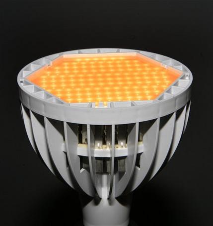

Nexxus Lighting i QD Vision poinformowały dzisiaj o lampie wykonanej w nowej technologii umożliwiającej połączenie wydajności LED przy zachowaniu ciepłej kolorystyki. Nowa lampa jest źródłem ciepłego światła (2700 K) przy jednoczesnej oszczędności 80% energii i 25-krotnie dłuższej żywotności niż w przypadku halogenów.
Lampę Array PAR30 zaprezentowano na międzynarodowych targach Light Fair w Nowym Yorku. Zbudowana jest ze 120 diod. Potrzebuje mniej niż 8 watów energii, a daje oświetlenie równoważne 75-watowej żarówki. Na targach przykładowa lampa była już dostępna w cenie 100 USD.
Światło diodowe jest głównym kandydatem do zastąpienia nieefektywnych żarówek. Powoli takie oświetlenie trafia także na plany filmowe i sesje zdjęciowe. Niestety jest problem ze stworzeniem jednocześnie energooszczędnego i ciepłego źródła światła. I tutaj przełomem ma być technologia wykorzystana przez firmy Nexxus i QD Vision.
Otóż w nowej lampie światło diodowe przechodzi przez cienką warstwę tzw. ''kwantowych cząstek'' rozpraszając się na nich i emitując inny już rodzaj światła. Gęstość tych cząstek jest bardzo duża. Na szerokości ludzkiego włosa zmieściło by się ich ponad 10000. Najciekawsze, że po rozproszeniu emitowana barwa światła zależy od rozmiaru tych cząstek. Dostosowując więc odpowiednio ich rozmiar, udało się uzyskać przyjemne światło bez większych strat energii.
