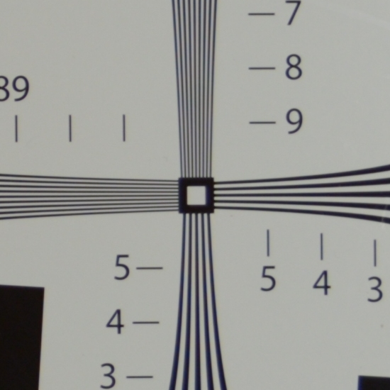

Odpowiednie zdjęcia testowe wykonaliśmy na ogniskowej 24 mm korzystając w pierwszej kolejności ze skrajnego prawego punktu AF i ustawiając ostrość osobno w trybie LV oraz osobno z wykorzystaniem autofokusu fazowego.
AF kontrastowy (LV), skrajny prawy punkt
Nikon D800 - Użytkowanie i ergonomia
AF fazowy, skrajny prawy punkt
Następnie procedurę powtórzyliśmy na skrajnym lewym punkcie AF.
AF kontrastowy (LV), skrajny lewy punkt
AF fazowy, skrajny lewy punkt
Widać zatem wyraźnie, że wspomniany problem dotyczy też egzemplarza, który testowaliśmy i co więcej jest bardzo poważny, bowiem AF fazowy zdecydowanie nie trafia. Wykonaliśmy również analogiczne zdjęcia na ogniskowej 70 mm i problem się powtórzył.
