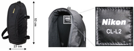

Firma Nikon opublikowała dość nietypową notę serwisową, gdyż nie dotyczy ona ani aparatów, ani obiektywów, lecz sztywnego futerału Nikon CL-L2. Jest on sprzedawany w zestawie z obiektywem Nikkor AF-S VR 200-400 mm f/4G IF-ED oraz dostępny osobno do nabycia w celu użytkowania z obiektywami AF-S i AF-I ED o ogniskowych 400, 500 i 600 mm.
Okazało się, że niektóre egzemplarze futerałów zostały wykonane ze słabej jakości materiałów, co może prowadzić do powstania pęknięć na ich spodniej części . Jak podaje producent może nawet dojść do przedziurawienia dna futerału i wypadnięcia obiektywu. Biorąc pod uwagę, że Nikkor AF-S VR 200-400 mm f/4G IF-ED kosztuje ok. 25 tys. złotych, nie jest to zbyt przyjemna perspektywa.

Uwagi dla użytkowników wzmocnionego futerału na obiektyw CL-L2
Zauważyliśmy ostatnio, że niektóre egzemplarze wzmocnionych futerałów CL-L2 zostały wykonane z materiałów o obniżonym standardzie jakości, co może powodować powstawanie pęknięć na spodniej części futerału. W najgorszym przypadku pęknięcia mogą doprowadzić do rozległego przedziurawienia futerału i wypadnięcia obiektywu. Wzmocniony futerał CL-L2 jest dostarczany z obiektywem Zoom-Nikkor AF-S VR 200–400 mm f/4G IF-ED oraz dostępny osobno do nabycia w celu użytkowania z obiektywami AF-S i AF-I ED o ogniskowych 400, 500 i 600 mm.Bardzo przepraszamy za wszelkie niedogodności spowodowane przez tę usterkę i zobowiązujemy się do bezpłatnej wymiany wadliwych produktów. Firma Nikon będzie nadal podejmować wszelkie możliwe działania, aby zapobiegać ponownemu wystąpieniu w przyszłości podobnych problemów.

Wzmocniony futerał CL-L2, wymiary (wysokość × średnica podstawy): około 53 × 23 cm

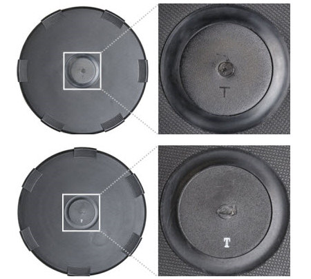

Ten problem nie dotyczy wzmocnionych futerałów CL-L2 z literą T (występujących w dwóch odmianach) nadrukowaną na spodniej części, w miejscu wskazanym poniżej. Produkty te spełniają standardy firmy Nikon dotyczące jakości i trwałości, w związku z czym nie zostaną wymienione.
Zamówienie wymiany futerału CL-L2
W przypadku użytkowania wzmocnionego futerału CL-L2 dotkniętego wspomnianym problemem (nie mającego litery T nadrukowanej na spodniej części) prosimy przesłać go do najbliższego Centrum serwisowego firmy Nikon. Po przetworzeniu zgłoszenia nowy wzmocniony futerał CL-L2 zostanie dostarczony bezpłatnie.
