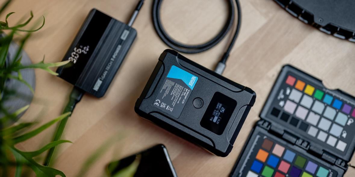

Oferta marki Newell tym razem powiększyła się o nową serię akumulatorów V-mount. Głównymi jej wyróżnikami są:
- wyświetlacz LCD – monitoruj bez problemu między innymi napięcie oraz stan naładowania akumulatora
- gniazdo USB-A – korzystaj z V-mountów jako power banka
- gniazdo USB-C – ładuj akumulatory bez konieczności zakupu ładowarki dedykowanej.

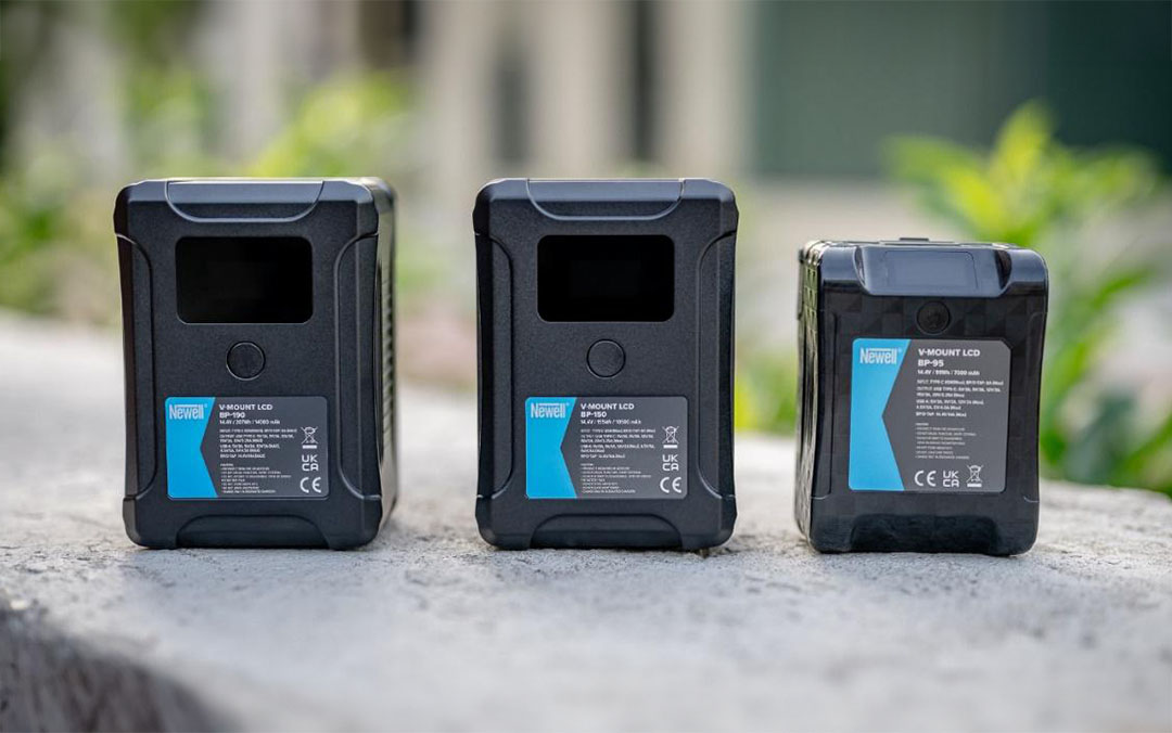

Przedstawiamy 3 następujące modele V-mountów LCD:
- Akumulator Newell BP-95 LCD V-Mount
- Akumulator Newell BP-150 LCD V-Mount
- Akumulator Newell BP-190 LCD V-Mount

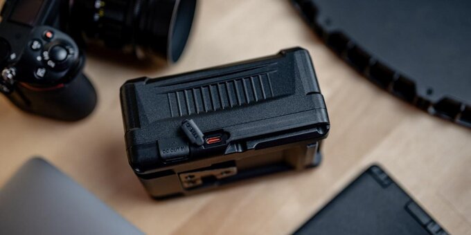

Mnogość dostępnych portów
Akumulatory V-mount serii LCD to coś więcej niż popularne mocowanie V-Lock i standardowy konektor ładowania. Na obudowie urządzenia umieszczono 3 dodatkowe porty, które znacząco rozszerzają funkcjonalność ogniwa:
- Gniazdo D-Tap (wejście / wyjście)
- Port USB-C (wejście / wyjście)
- Port USB-A (wyjście)

- Port USB-C (Power Delivery) – Jeśli nie masz pod ręką specjalnej ładowarki, nic nie szkodzi. Port USB-C, wspierający technologię Power Delivery 65 W, pozwoli szybko naładować ogniwo za pomocą uniwersalnego kabla USB-C.

- model: Newell BP-95 LCD V-Mount
- pojemność: 7000 mAh (99 Wh)
- napięcie: 14,4 V
- wejścia:
- USB-C (maks. 65 W – Power Delivery)
- D-Tap (maks. 8 A)
- wyjścia:
- USB-C: 5 V / 3 A, 9 V / 3 A, 12 V / 3 A, 15 V / 3 A, 20 V / 3,25 A (maks.)
- USB-A: 5 V / 3 A, 9 V / 2 A, 12 V / 2 A (maks.), 4,5 V / 5 A, 5 V / 4,5 A (maks.)
- D-Tap: 14,4 V / 14 A (maks.)
- waga: 550 g
- model: Newell BP-150 LCD V-Mount
- pojemność: 10500 mAh (155 Wh)
- napięcie 14,4 V
- wejścia:
- D-Tap (maks. 8 A)
- wyjścia:
- waga: 820 g
- model: Newell BP-190 LCD V-Mount
- pojemność: 14000 mAh (207 Wh)
- napięcie: 14,4 V
- wejścia:
- D-Tap (maks. 8 A)
- wyjścia:
- waga: 1035 g
