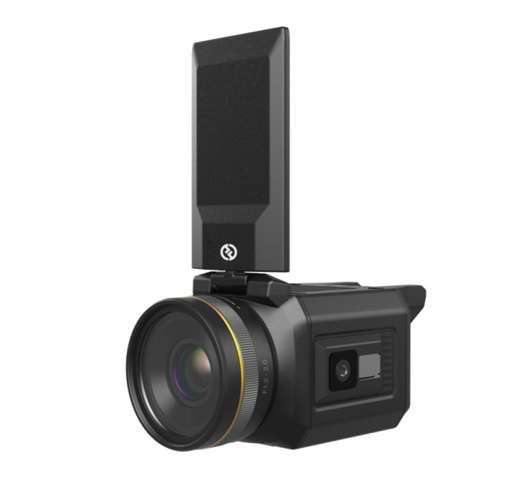

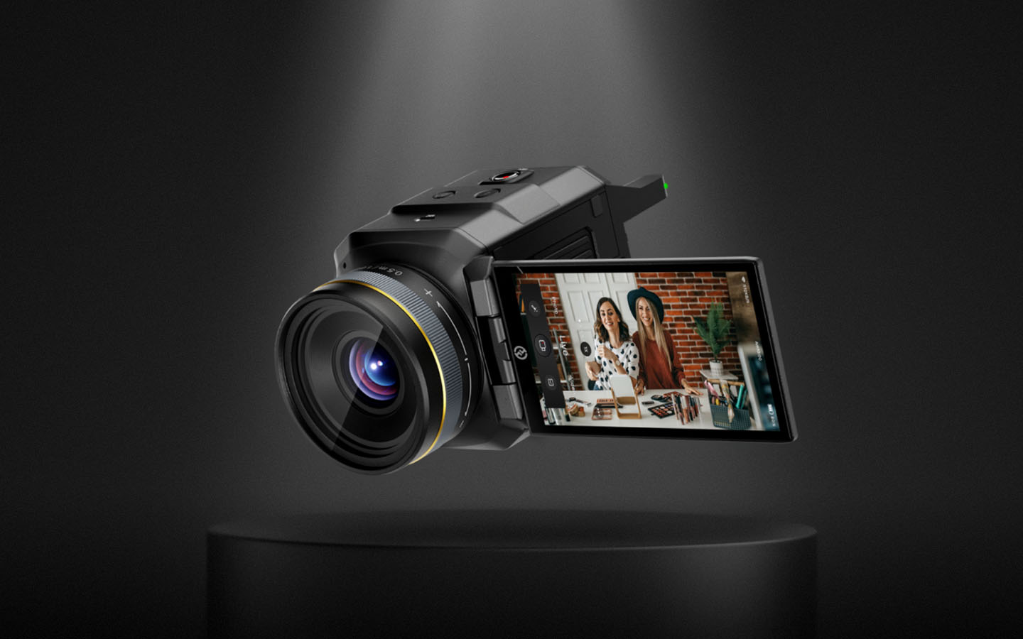

Znana z produkcji urządzeń do streamingu obrazu firma Hollyland zaprezentowała kamerę oferującą szereg funkcji ułatwiających właśnie przesyłanie obrazu na żywo.
Co dość zaskakujące, firma nie wpadła na pomysł, by poinformować o wielkości matrycy, dostępnych rozdzielczościach i klatkażach czy też szczegółowych parametrach użytego w konstrukcji kamery obiektywu. Wiadomo jedynie, że ten ostatni oferuje pole widzenia 80° w poziomie, 46° w pionie i 3-krotny zoom optyczny, co sugeruje ekwiwalent zakresu ogniskowych około 21-63 mm. Na obiektywie widnieje z kolei oznaczenie f/1.2-2.0, co sugeruje, że zastosowany w urządzeniu 12-megapikselowy sensor Sony nie może być zbyt duży.
Hollyland VenusLiv
Nawet jeśli możliwości obrazowania kamery Hollyland VenusLiv nie imponują, to jej aspekty użytkowe już powinny. Urządzenie oferuje 5-calowy ekran dotykowy, zasilane jest bateriami Sony NP-F (z baterią NP-F970 deklarowany czas pracy to 4-6 godzin) i oferuje szereg gniazd i złącz takich jak:
