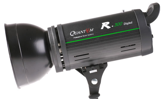

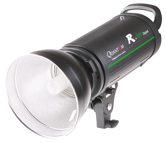

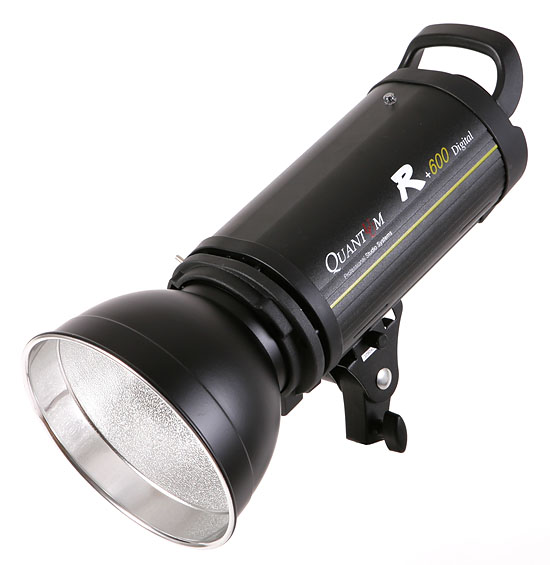

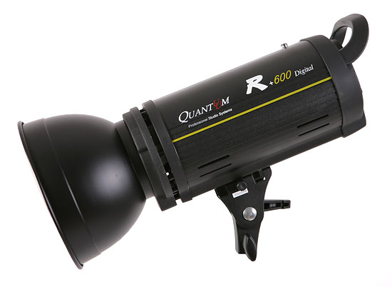

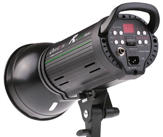

Krakowska firma Q-Media, dystrybutor produktów marki Quantuum w Polsce, poinformowała o poszerzeniu oferty o nową serię błyskowych lamp studyjnych Quantuum - R+ Digital. W jej skład wchodzą trzy modele R+300 Digital, R+600 Digital, R+1000 Digital o mocach odpowiednio 300WS, 600WS, 1000WS.

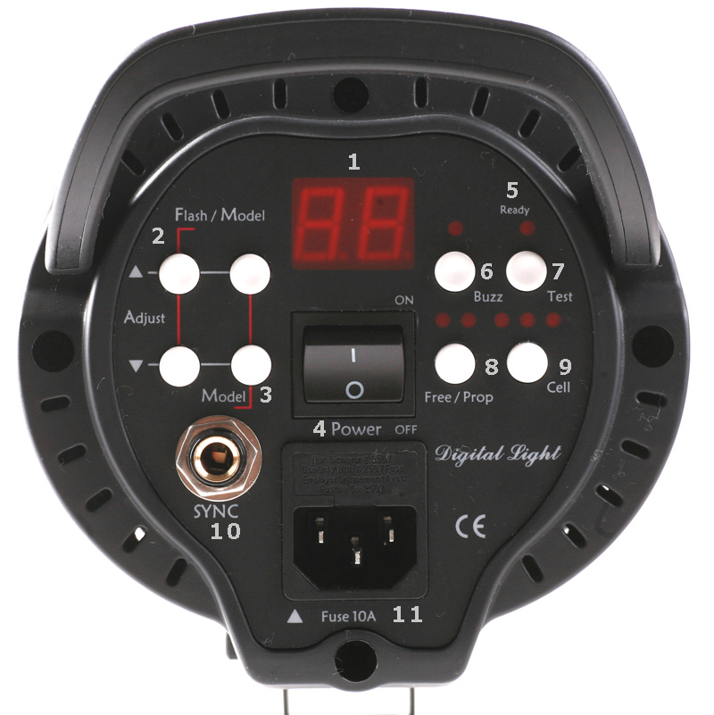

Z przyjemnością prezentujemy nowość w ofercie firmy Quantuum. Seria R+ Digital to profesjonalne lampy studyjne przeznaczone zarówno dla zawodowców jak i amatorów. Lampy R+ Digital wyposażone zostały w nowej generacji, cyfrowy panel sterujący z wyświetlaczem LCD i przyciskami membranowymi. Zapewnia to wysoki komfort obsługi oraz atrakcyjny wygląd. Płynna regulacja do 1/32 mocy lampy, szybki czas ładowania, stabilna siła błysku i temperatury barwowej 5600K to podstawowe cechy tej serii. Wbudowany wentylator pozwala na długą pracę bez obaw o przegrzanie czy uszkodzenie lampy, a wewnętrzny układ redukcji mocy lampy automatycznie redukuje moc błysku. Żarówka modelująca ma 3 tryby pracy: wyłączona z własną regulacją, proporcjonalna - zgodnie z ustawioną mocą lampy oraz wyłączona. Fotocela posiada możliwość pominięcia przebłysków pomiarowych jakie czasami wykonują lampy wbudowane w aparat lub zwykłe lampy zewnętrzne. Lampa posiada również system ostrzeżenia przed uszkodzeniem, jeśli nastąpi awaria któregoś z podzespołów lampy włączy się bipper a na wyświetlaczu pojawi się symbol. W celu uproszczenia obsługi lampy zastosowano również komunikaty serwisowe widoczne na wyświetlaczu LCD.Lampy serii R+ Digital dostępne są w wersjach:
- 300 Ws - 719 zł
- 600 Ws - 999 zł
- 1000 Ws - 1490 zł
- Model: R+300 Digital / R+600 Digital / R+1000 Digital
- Zasilanie: 200~240V 50/60 Hz
- Moc: 300WS / 600WS / 1000WS
- LP (ISO100): 54m / 78m / 100m
- Chłodzenie: Wbudowany wentylator
- Regulacja mocy: bezstopniowa w zakresie 1.0 - 6.0(1/32 - 1/1)
- Czas ładowania: 0.1~1s 0.1~3.5s
- Czas błysku: 1/1500–1/800s
- Kontrola częstotliwości błysków: TAK
- Zabezpieczenie przed przegrzaniem: TAK
- Zabezpieczenie przed przepięciem: TAK
- Regulacja opóźnienia fotoceli: TAK
- Informacja o gotowości: dioda, sygnał dźwiękowy oraz żarówka modelująca
- Kąt błysku: ~ 55 stopni
- Fotocela: ~10 metrów, 360 stopni
- Żarówka modelująca: mleczny halogen kwarcowy 250W/E27
- Temperatura błysku: 5600K
- Napięcie gniazda synchro: 6V DC
- Wyzwalanie: kabel synchro, fotocela, przycisk TEST
- Bezpiecznik: 10A
- Wymiary obudowy: 136×127×320mm / 136×127×320mm / 136×127×400mm
- Waga: 2.2kg / 3kg / 3.3kg

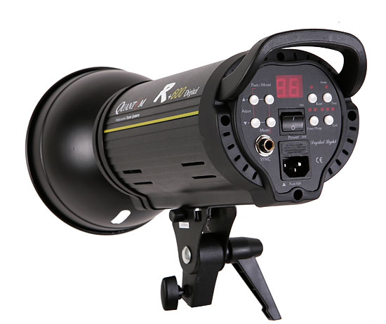

![]() Quantuum R+300 Digital |
![]() Quantuum R+600 Digital |
![]() Quantuum R+1000 Digital |
wdg mnie to nie sa wyswietlacze LCD tak jak jest napisane w info tylko 2x 7io-segmentowe bloki diodowe(plus kropki :) )
pewnie autorowi chodzilo o LED a nie LCD :-)
