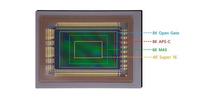

Firma Gpixel zaprezentowała nowy sensor noszący oznaczenie GCINE3243. Jest to matryca APS-C oferująca możliwość filmowania w 8K z prędkością do 60 kl/s.
Sensor GCINE3243 ma wymiary 26.2 × 16.7 mm i rozdzielczość 8192 × 5232 (ok. 43 megapiksele), co przekłada się na rozmiar pojedynczego piksela wynoszący 3.2 μm. Matryca korzysta z technologii BSI oraz jest wykonana w sposób warstwowy — komponenty odpowiedzialne za odczyt danych z matrycy znajdują się na innej warstwie krzemu niż piksele i obsługująca je elektronika. Pozwala to na odczyt w rozdzielczości 8K z prędkością do 60 kl/s, a także na filmowanie w 4K z prędkością do 120 kl/s z wykorzystaniem grupowania pikseli (pixel binning) przy zachowaniu 14-bitowego odczytu.
