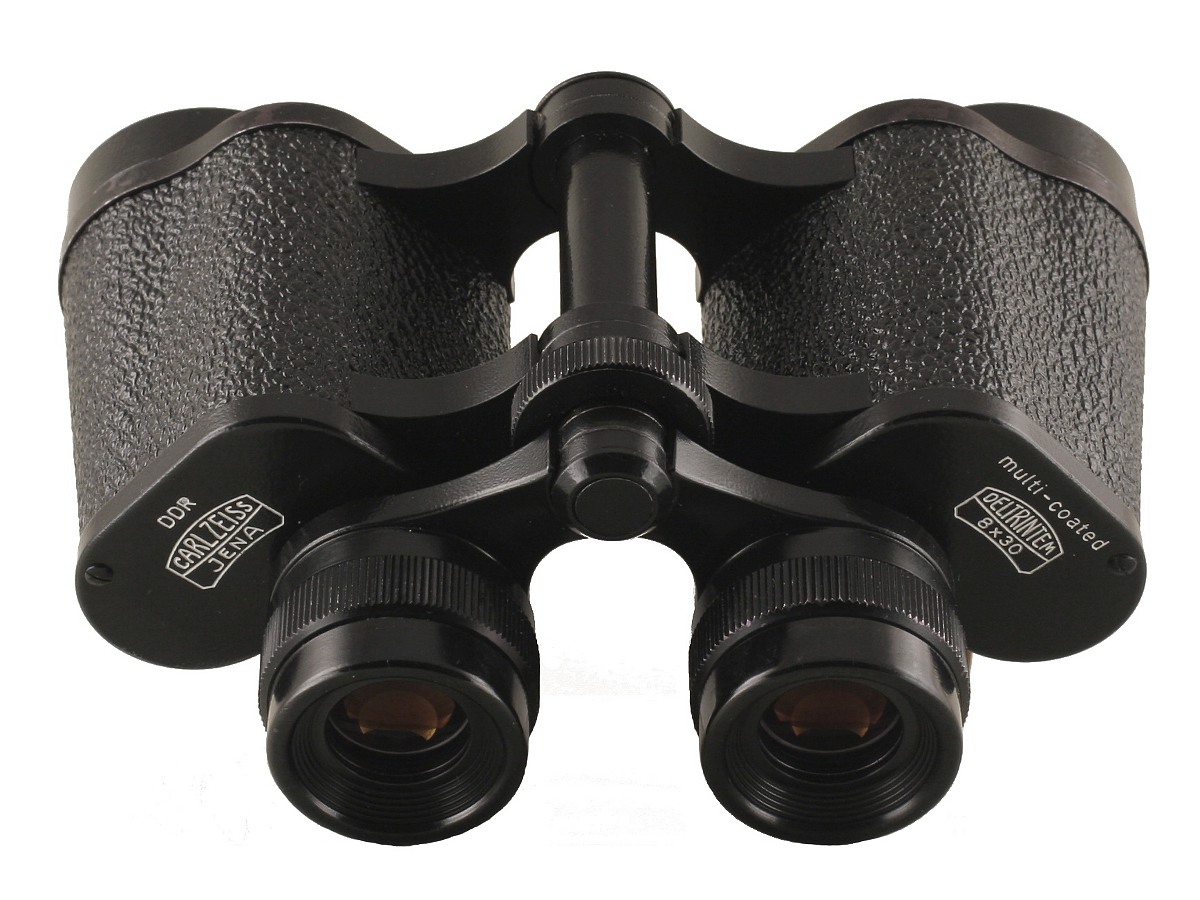

Carl Zeiss Jena Deltrintem 8x30 - test lornetki
To klasyczne instrumenty z achromatycznymi obiektywami i pryzmatami ułożonymi w systemie Porro. Początkowo lornetki były wyposażone w 4-elementowy okular i nie zawierały żadnych powłok antyodbiciowych. W trakcie II Wojny Światowej, na granice powietrze-szkło zaczęto nakładać pojedynczą warstwę antyodbiciową z fluorku magnezu. W roku 1947, lornetki dostały nowy 5-elementowy okular konstrukcji Erfla, który miał dawać szerokie pole widzenia z minimalnym poziomem dystorsji. W roku 1978, zaczęto stosować nowe, wielowarstwowe powłoki o charakterystycznym pomarańczowo-fioletowym zabarwieniu.
Około roku 1990, gdy fabryka w Jenie została przejęta przez firmę Docter, lornetka nie tylko nie została wycofana z produkcji lecz dostała jeszcze nowsze powłoki wielowarstwowe. Jej produkcja, już jako instrumentu oznaczonego marką Docter, została zakończona dopiero około roku 1995.

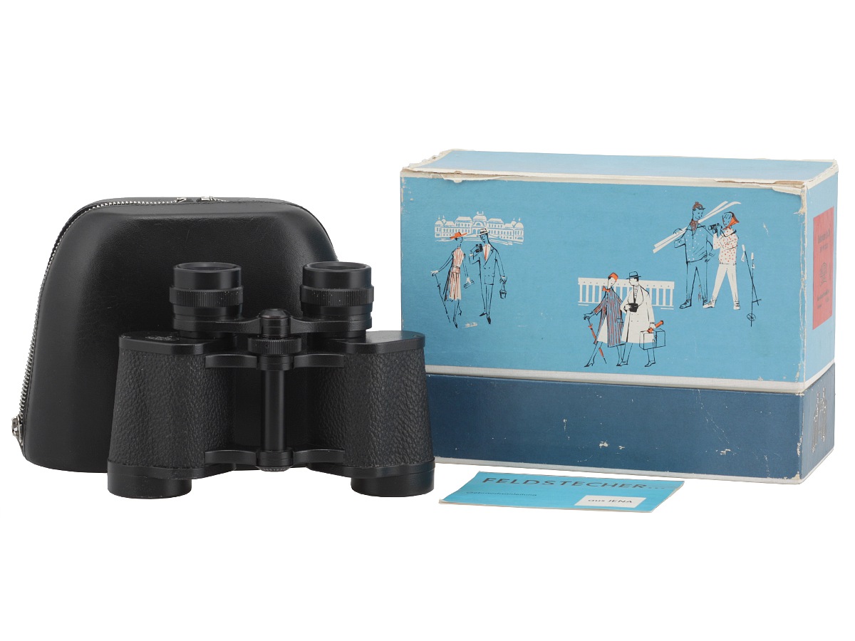

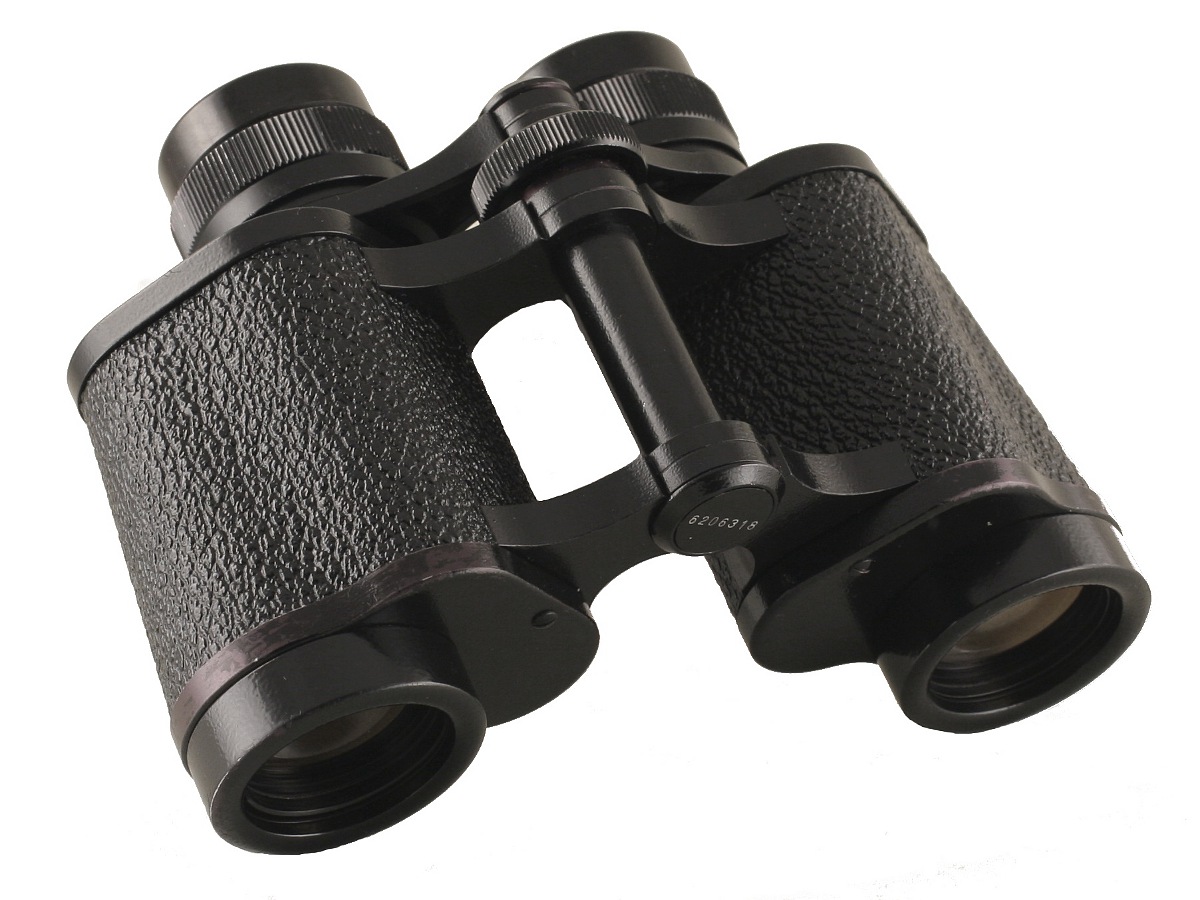

Obecny w teście egzemplarz miał numer seryjny 6206318, co oznacza, że wyprodukowano go w roku 1985. Lornetka ma więc już nowsze powłoki wielowarstwowe. W zestawie z lornetką znajduje się cienki pasek oraz miękki i niewielki futerał.

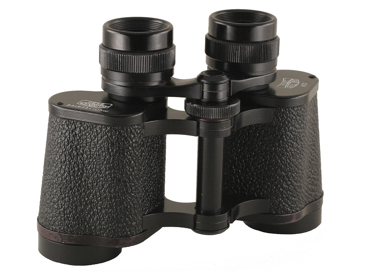

Zacznijmy od niewątpliwych zalet. Lornetka obecna w teście ma na karku ćwierć wieku. Pomimo lekkich otarć na obudowie, które związane są z codziennym użytkowaniem, a w szczególności z częstym wkładaniem i wyjmowaniem lornetki z futerału, jest w stanie bardzo dobrym - żadnych śladów uderzeń czy poważniejszych rys i zadrapań. Jej optyka jest w jeszcze lepszym stanie niż obudowa. Soczewki są czyste, bez skaz i bez żadnej pleśni w środku. Na pryzmatach jest trochę pyłków, ale z racji wieku lornetki jest to zrozumiałe. Wszystko to świadczy o jednym. Testowany tutaj Deltrintem 8x30, za kolejne ćwierć wieku, przy podobnym użytkowaniu, będzie wyglądał dokładnie tak samo jak teraz. Wątpię czy jakikolwiek współczesny produkt z Chin, kupiony za kwotę do 1000 zł, przetrwa w takim stanie choć małą część tego czasu.
