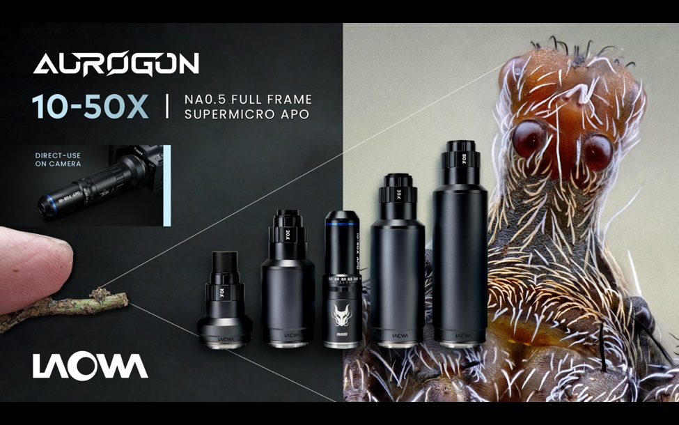

Venus Optics Laowa Aurogon FF 10-50x NA0.5 Supermicro APO to obiektyw mikroskopowy o modułowej konstrukcji, który właśnie dołączył do oferty tego producenta. Oferuje skale odwzorowania od 10x do 50x.

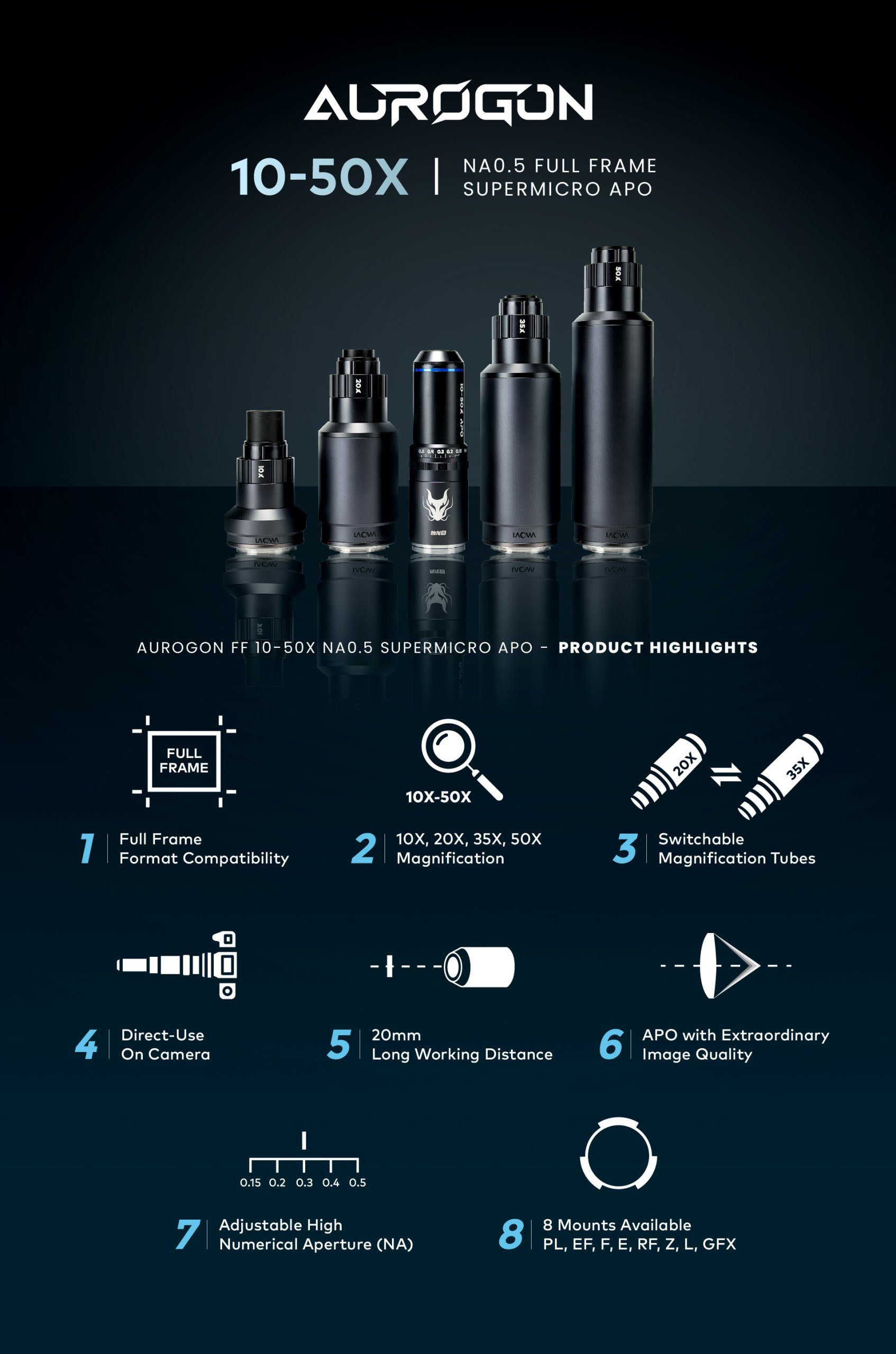

Ponieważ mówimy o obiektywie mikroskopowym, jego parametry opisane w są w zupełnie inny sposób, niż ma to miejsce w przypadku klasycznej optyki fotograficznej. Obiektyw jest, według deklaracji producenta, konstrukcją apochromatyczną, przeznaczoną do współpracy z matrycami pełnoklatkowymi. Jego konstrukcja jest modułowa, a każdy z modułów zapewnia inne powiększenie. Dostępne wartości to 10x, 20x, 35x oraz 50x. Ich wizualne porównanie z klasycznymi obiektywami makro prezentuje poniższa grafika.

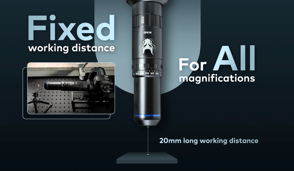

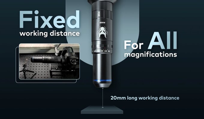

Co ciekawe, pomimo wymiennych elementów, obiektyw zachowuje stałą odległość roboczą, czyli dystans od przedniej soczewki do fotografowanego obiektu. Ta wynosi 20 mm. Regulowana jest natomiast apertura numeryczna obiektywu — dostępny zakres nastaw to od 0.15 do 0.5.
Lista dostępnych mocowań obejmuje bagnety:
- Arri PL,
- Canon EF,
- Canon RF,
- Fujifilm G,
- Leica L,
- Nikon F,
- Nikon Z,
- Sony E/FE.
Obiektyw Venus Optics Laowa Aurogon FF 10-50x NA0.5 Supermicro APO jest dostępny w sklepie na stronie producenta, gdzie wyceniono go na 1500 dolarów. Za dodatkowe 150 dolarów możemy do niego dokupić zestaw pierścieni umożliwiających przymocowanie przedniej cześci obiektywu do statywu, co pozwala swobodnie zmieniać jego moduły bez regulowania odległości przedmiotowej.
