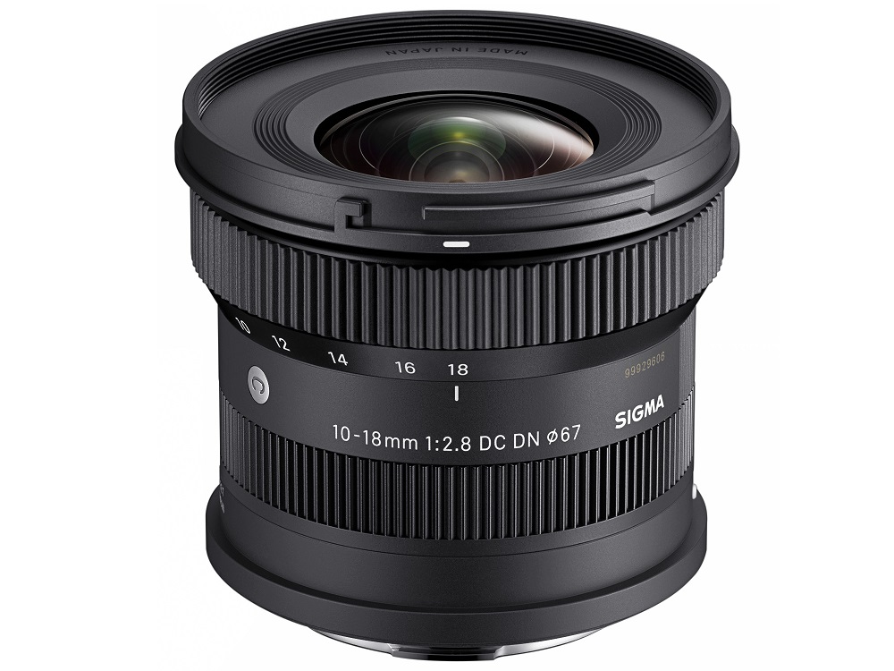

SIGMA 10-18mm F2.8 DC DN | Contemporary, ze swoimi 62mm długości, 72,2mm średnicy oraz wagą 260g, jest najmniejszym i najlżejszym na świecie ultraszerokokątnym obiektywem zmiennoogniskowym do aparatów APS-C*, dzięki czemu idealnie nadaje się do codziennego fotografowania czy filmowania.

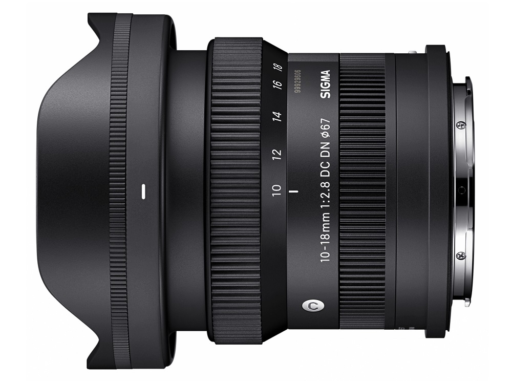

Do obiektywu dołączono nowy rodzaj osłony przeciwsłonecznej, która w przeciwieństwie do osłon bagnetowych, nakładanych ruchem obrotowym, jest nasuwana na obiektyw za pomocą systemu sprężyny i dźwigni. Zastosowanie tak innowacyjnego rozwiązania pozwoliło na zmniejszenie rozmiaru i grubości osłony tak, aby pasowała na do kompaktowych rozmiarów obiektywu.

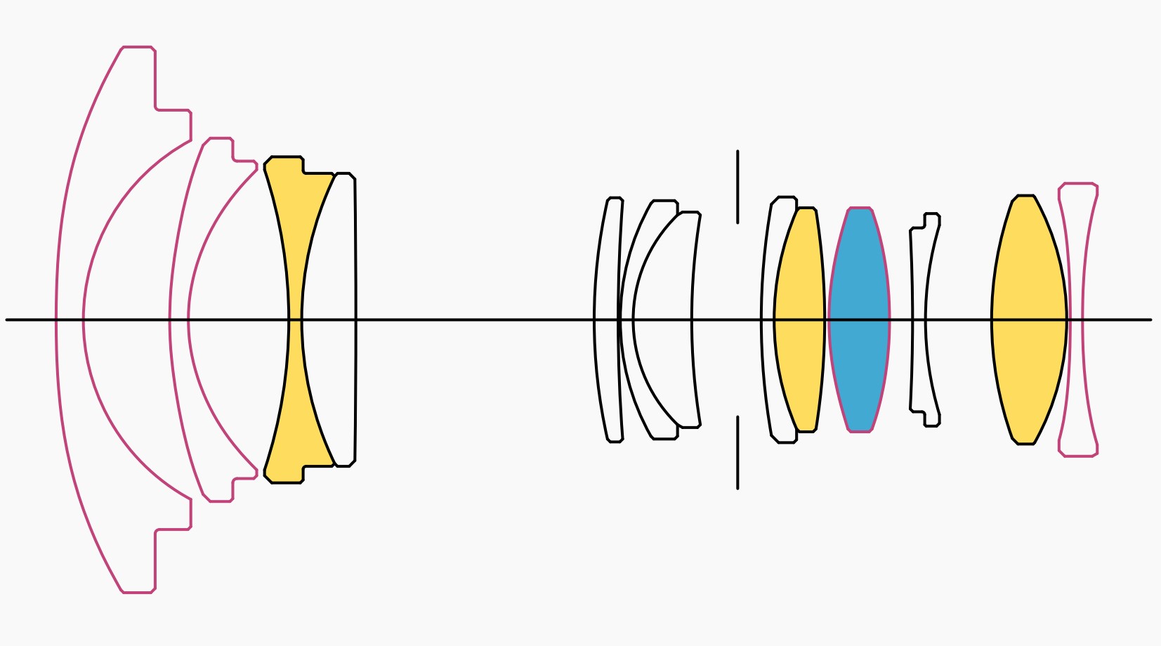

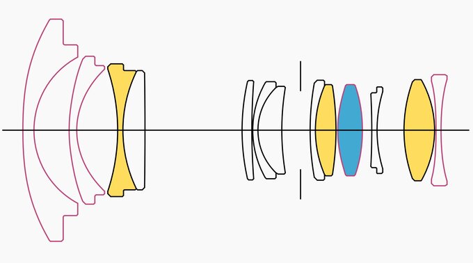

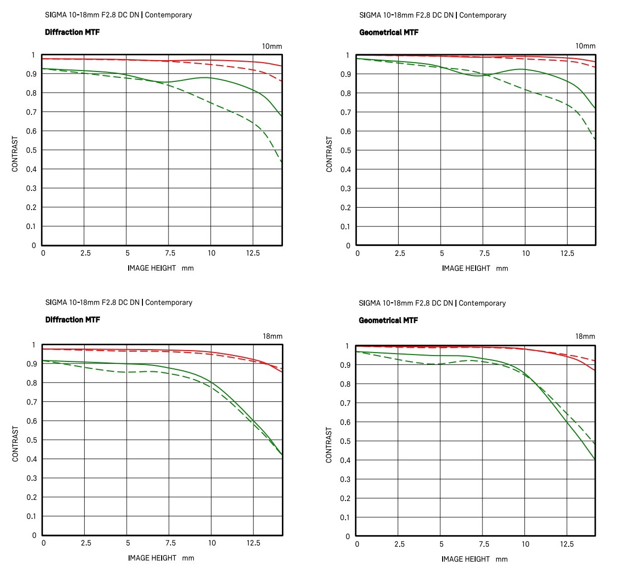

Wykorzystując zaawansowaną konstrukcję optyczną, skupioną na korygowaniu aberracji w obiektywie, SIGMA 10-18mm F2.8 | Contemporary tworzy obrazy ostre zarówno w centrum kadru, jak i na jego brzegach. Zastosowanie soczewki asferycznej o dużym współczynniku załamania światła jako pierwszego elementu optycznego obiektywu, umożliwiło wykonanie konstrukcji o zmniejszonej liczbie elementów. Dzięki dodatkowemu wykorzystaniu wielu soczewek asferycznych i specjalnemu elementowi o niskiej dyspersji, udało się zapewnić wysoką rozdzielczość generowanego obrazu przy jednoczesnym zachowaniu lekkości i kompaktowości całej konstrukcji obiektywu.

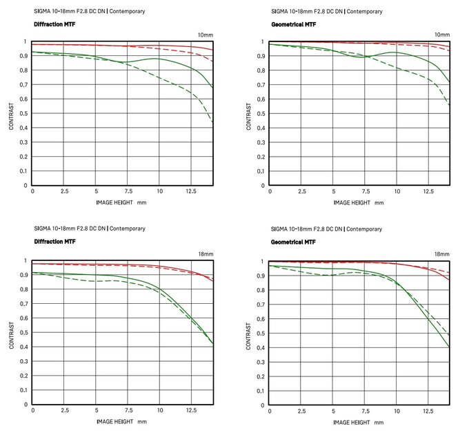

Pytanie czy nie kosztem np 10-procentowej dystorsji

co do dystorsji, to odpuszczanie tej wady jest chyba optymalnym posunięciem w wypadku obiektywów szerokokątnych, programowa korekta rzadko powoduje straty w jakości obrazu i w wypadku klasycznych "beczek" i "poduszek" łatwa do korekcji.

Dystorsja to nie tak duży problem (korygowalny software'owo), jak np. spadek ostrości w kierunku brzegów... (który widzę w swoim IRIX 11/4@FF).

Amadi: skąd te podejrzenia i czarnowidztwo? ;)) Jest już kilka testów publikowanych np. na dpreview.com i obiektyw wypada całkiem dobrze, jest kilka mniej znaczących wad ale ogólnie testerzy oceniają pozytywnie jak na tę cenę.

Z tego że pokrewna Sigma 16-28/2.8 DG DN wykazała w pierwszych wrażeniach całkiem sporą dystorsję link oraz z faktu, że Sigma oficjalnie pisze, że dystorsją w linii Contemporary się specjalnie nie przejmuje.

Test Christophera Frosta wskazuje, że dystorsja jest znacznie mniejsza, niż w Sony 10-20mm PZ
