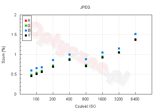

Pomiar szumów wykonujemy na zdjęciach tablicy Kodak Q-14, korzystając z programu Imatest. Poniżej przedstawiamy wyniki dla plików JPEG:
Sony DSC-RX100 - Jakość obrazu JPEG
Przede wszystkim zauważamy, że dla całego spektrum dostępnych czułości wartość szumu utrzymuje się na niskim poziomie, a jak na aparat kompaktowy jest wręcz rewelacyjnie. Od razu rzuca się w oczy aktywacja procedur odszumiania realizowanego dla czułości ISO 800 i wyższych. Drugą zwracającą uwagę cechą jest wyższa wartość szumu dla składowej niebieskiej – oznacza to, że kanał ten jest mocniej wzmacniany w procesie odczytu danych z matrycy. Składowa czerwona charakteryzuje się osłabieniem, co może świadczyć o nadmiarowym sygnale w plikach RAW.
