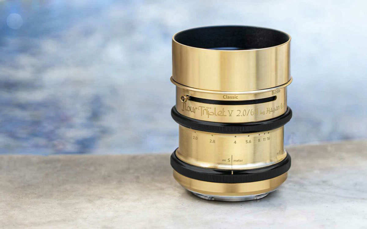

Lomography Nour Triplet V 64 mm f/2
Firma Lomography zaprezentowała nowy obiektyw Nour Triplet V 64 mm f/2, który wyróżnia się możliwością płynnej regulacji stopnia korekcji aberracji sferycznej.

Pełna specyfikacja techniczna omawianego obiektywu prezentuje się następująco:
- Ogniskowa: 64 mm,
- Światłosiła: f/2,
- Pole widzenia: 37°,
- Minimalna odległość ogniskowania: 0.6 m,
- Średnica koła obrazowego: 44 mm,

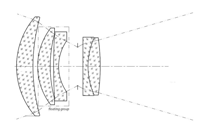

- Konstrukcja obiektywu: 5 elementów w 3 grupach,
- Dostępne przysłony: f/2.0, f/2.8, f/4, f/5.6, f/8, f/11, f/16,
- Liczba listków przysłony: 15,
- Instalowane z tyłu obiektywu płytki zmieniające wygląd nieostrości,
- Mechanizm ostrzenia: MF,
- Dostępne mocowania: Canon RF, Nikon Z, Sony E/FE,
- Średnica filtrów: 55 mm,
- Konstrukcja: mosiężna lub aluminiowa,
- Średnica obiektywu: 72-74 mm,
- Długość obiektywu: 78-81 mm,
- Waga: 620 g (wersja mosiężna), 395 g (wersja aluminiowa).
By wejść w posiadanie nowego obiektywu, należy wesprzeć kampanię jego twórców w serwisie Kickstarter. Ceny rozpoczynają się od 335 dolarów, a pierwsze dostawy zaplanowano na końcówkę grudnia bieżącego roku.

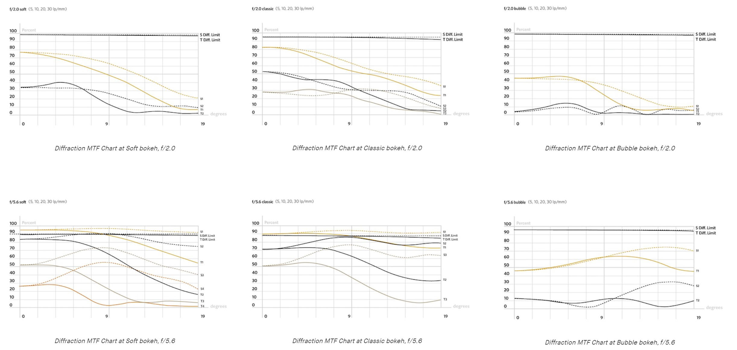

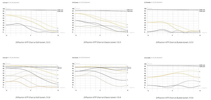

I takie MTF to ja rozumiem :)
Trochę trudno porównać, każda fotka w innym miejscu
