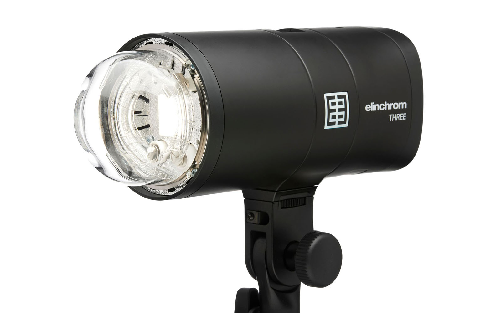

Zaprojektowana, aby sprostać rygorystycznym wymaganiom współczesnych fotografów Elinchrom THREE to kompaktowa lampa błyskowa, zapewniająca wyjątkową wydajność, wszechstronność i kontrolę nad oświetleniem kadru zarówno w studiu, jak i w plenerze. THREE w sposób idealny łączy w sobie wysoką jakość wykonania, ogromną wydajność, stabilność błysku oraz mobilność, dzięki zastosowaniu zasilania akumulatorowego.
Elinchrom THREE to:
- Więcej mocy!
THREE daje Ci do dyspozycji 261 Ws mocy błysku i w przeciwieństwie do wielu innych lamp dostępnych na rynku niczego nie udaje ;-) - Tak szybko, jak tego potrzebujesz
Ładowanie po błysku na pełnej mocy trwa tylko 1,2 s, a to pozwoli Ci złapać idealny kadr w decydującym momencie. - Wbudowany akumulator
W pełni naładowana THREE może wykonać aż 525 błysków z pełną mocą, a dzięki zastosowaniu portu USB-C można ją łatwo i szybko naładować ponownie np. z powerbanku. - Funkcja Active Charging
Możesz podłączyć lampę do źródła zasilania i używać jej tak jak zwykłej lampy studyjnej, zachowując szybkość ładowania oraz wydajność na najwyższym poziomie. Jednocześnie THREE będzie ładować swój wbudowany akumulator, aby utrzymać gotowość do pracy w plenerze. - Port ładowania USB-C
THREE może być ładowana z każdego źródła zasilania, do którego można podłączyć przewód z wtyczką USB-C. Dzięki temu nie potrzebujesz żadnych specjalnych przewodów, ładowarek czy dodatkowych akumulatorów. - Mocowanie akcesoriów OCF

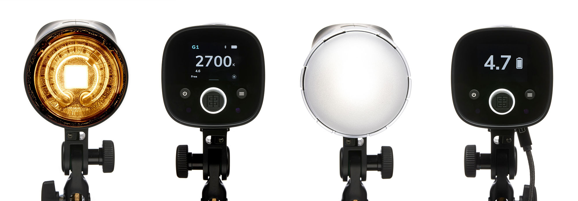

THREE jest kompatybilna ze zdecydowaną większością akcesoriów Profoto OCF, a dzięki dołączonemu do każdego zestawu adapterowi można jej używać z modyfikatorami Elinchrom. Dzięki temu do lampy możesz podpiąć ogromną liczbę akcesoriów modelujących światło, w tym czasze, softboxy, parasole, strumienice i wiele innych. - Światło pilotujące LED Bi-Color o mocy 20 W
Moduł światła pilotującego LED pozwala zmieniać temperaturę barwową w zakresie od 2700 do 6500 stopni Kelvina. - Synchronizacja błysku do 1/8000 s (HSS)

Każda grupa lamp ma swój unikalny kolor, który jest wyświetlany na obudowie. Dzięki temu praca z wieloma lampami jednocześnie jest szybsza i wydajniejsza. - Made in Switzerland

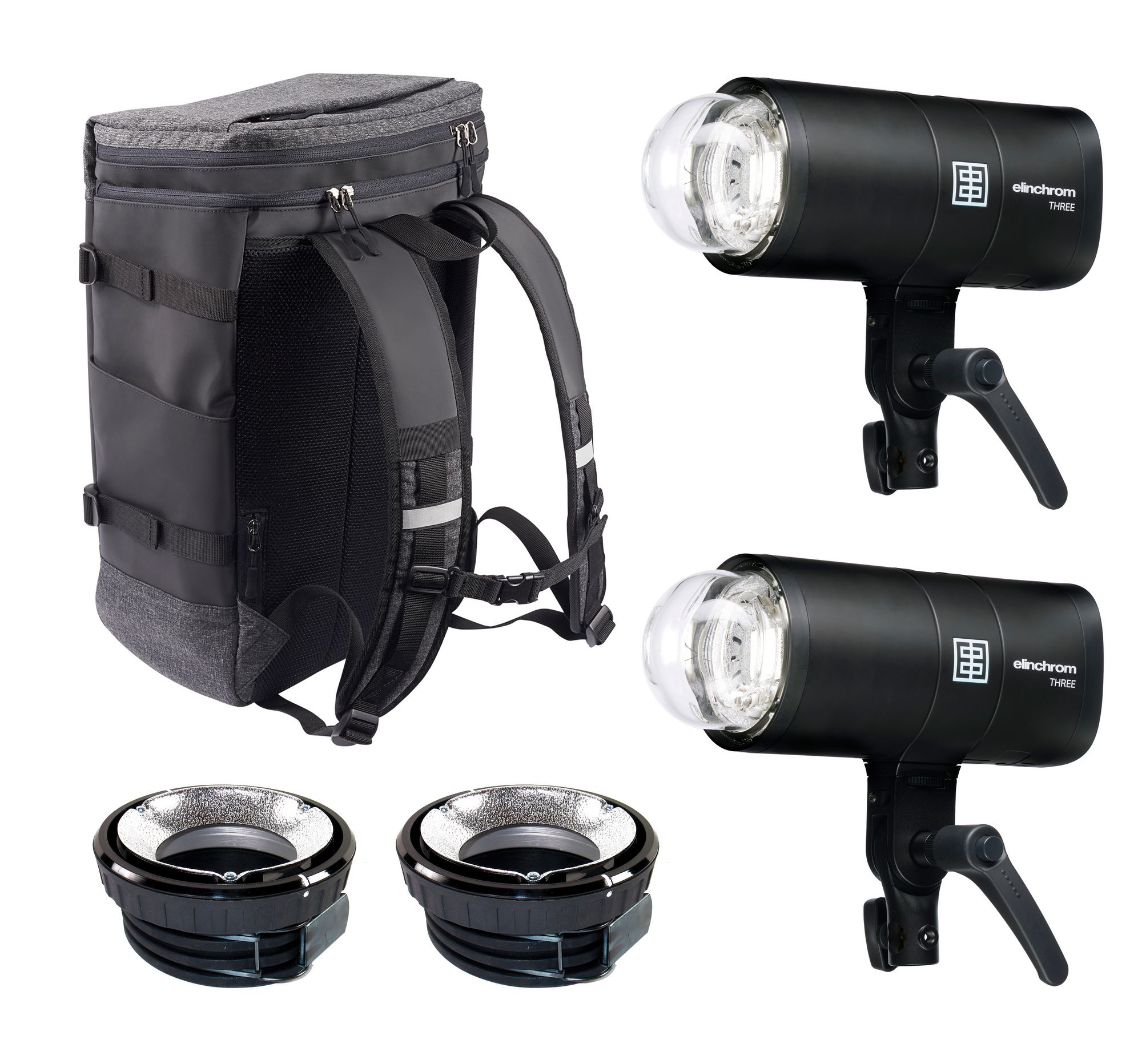

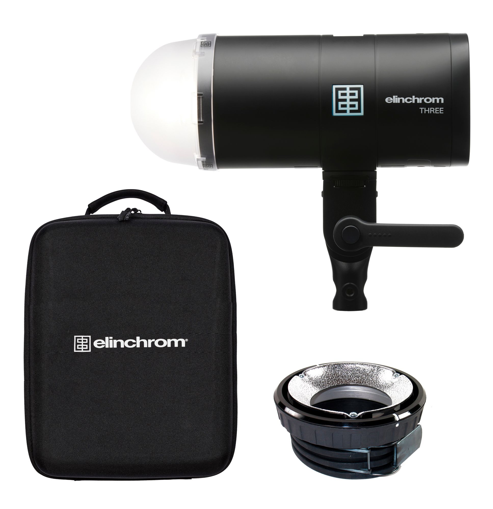

Zestawy Elinchrom THREE
ELINCHROM THREE OFF CAMERA FLASH KIT - 20941.1
Zawartość pudełka:
- 1x Elinchrom THREE
- 1x Elinchrom OCF Diffusion Dome
- 1x EL-Profoto Adapter
- 1x Elinchrom 65W USB-C Wall Charger
- 1x Hard Case for THREE-FIVE
- dwuletnia gwarancja producenta
ELINCHROM THREE OFF CAMERA FLASH DUAL KIT - 20942.2
Zawartość pudełka:
- 2x Elinchrom THREE Off-Camera Flash
- 2x Elinchrom OCF Diffusion Dome
- 2x EL-Profoto Adapter
- 2x Elinchrom 65W USB-C Wall Charger

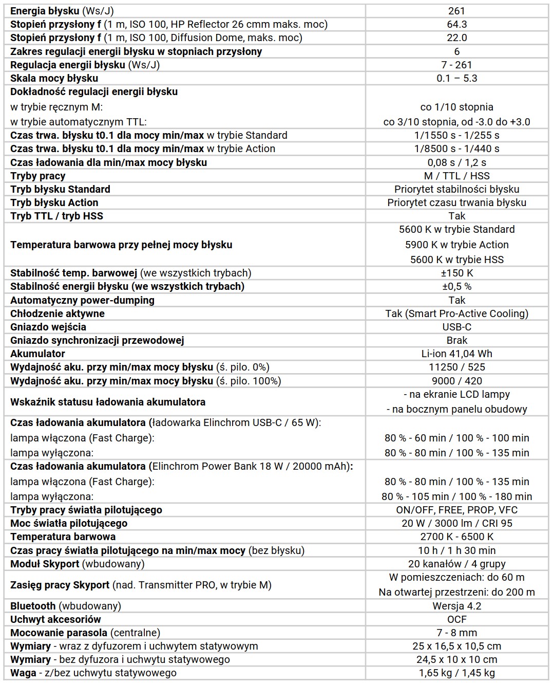

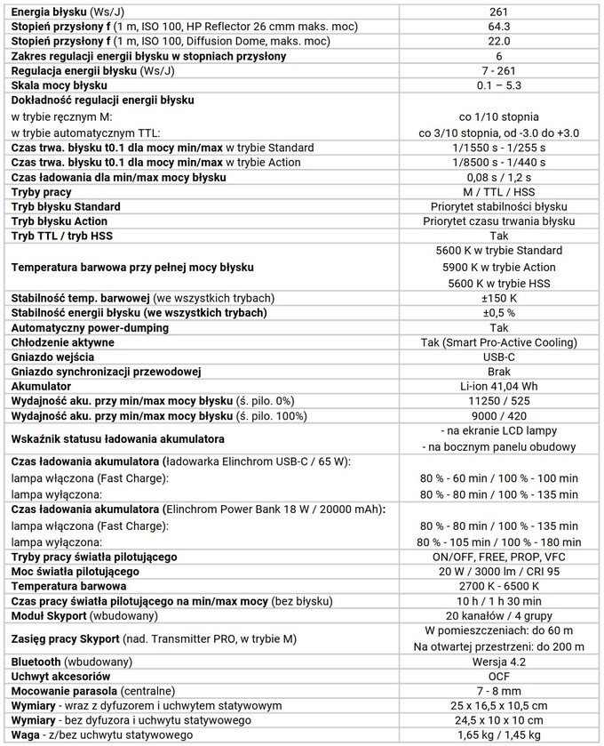

Specyfikacja techniczna Elinchrom THREE
1) - nie jest wymagane stosowanie Elinchrom Bridge
