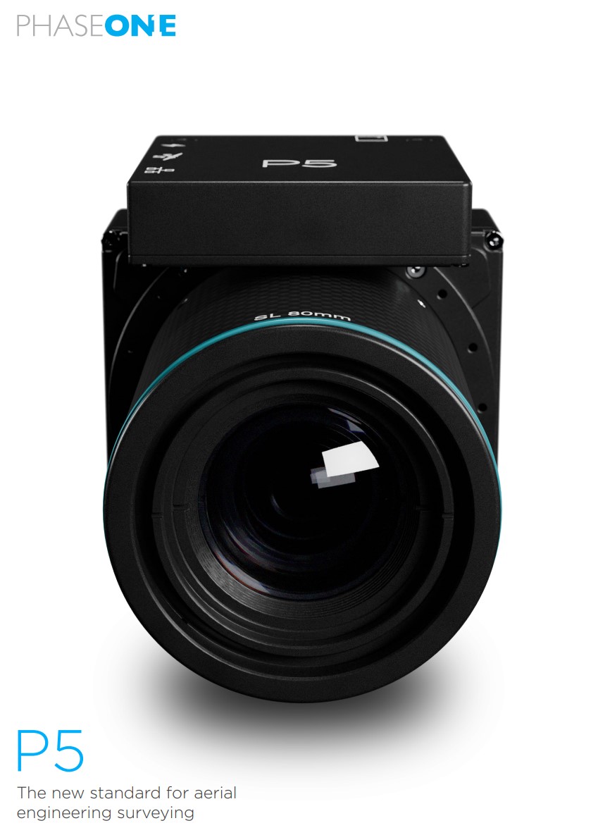

Phase One P5 to średnioformatowy aparat przeznaczony do mocowania na dronach. Wyróżnia go imponująco niska waga wynosząca jedynie 700 g.
Nowe urządzenie powstało we współpracy z firmą Quantum specjalizującą się w produkowaniu dronów przeznaczonych do wykonywania pomiarów i dokumentacji z powietrza. W połączeniu z ich najnowszym bezzałogowcem Trinity Pro i przy wsparciu oprogramowania do fotogrametrii marki Trimble nowy aparat ma gwarantować pomiary geodezyjne o dokładności lepszej niż 1 centymetr. Współpracę wszystkich wymienionych elementów prezentuje poniższy film.

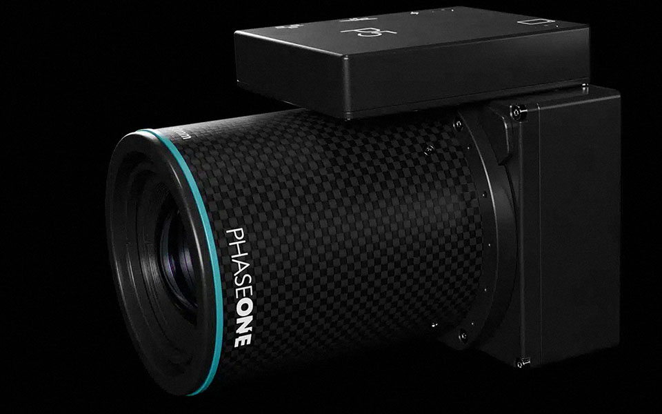

Wewnątrz samego aparatu znajdziemy dość nietypowy sensor o wymiarach około 46 × 33 mm i rozdzielczości 13468 × 9564 pikseli, co przekłada się na proporcje obrazu wynoszące ok. 1.4:1 i 128 megapikseli. Matryca ta pozwala na jednoczesny odczyt całego sensora, czyli oferuje tzw. global shutter, co ma spore znaczenie przy wykonywaniu pomiarów z drona. Dostępny zakres czułości ISO to 200-6400, a najkrótszy czas migawki to aż 1/16000 s. Fotografować możemy maksymalnie z prędkością 4 kl/s, a zapis odbywa się na karty CFexpress.
Poza możliwością wewnętrznego zapisu korpus wyposażono w złącze 1G Ethernet oraz stosowane w dronach 14-pinowe złącze JST-ZE do sterowania. Aparat jest kompatybilny z protokołami zdalnego sterowania MAVLink, Auterion oraz IQP.
P5 jest dostępny w dwóch wariantach — z obiektywem 35 mm f/5.6 lub 80 mm f/5.6. Strona producenta nie podaje przy tym, czy chodzi o dwa warianty aparatu kompaktowego, czy też o wymienną optykę. Ze względu na priorytet niskiej wagi korpusu, skłaniamy się ku pierwszej z tych opcji. Sam korpus mierzy 90 × 90 × 118-125 mm (zależnie od obiektywu) i waży wspomniane już 700 g (670 g z obiektywem 80 mm).
Informacji na temat ceny tego intrygującego modelu niestety póki co nie ujawniono.
