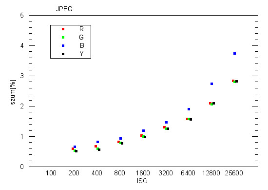

Zgodnie z tradycją, na początku tego rozdziału pokazujemy wykres prezentujący wyniki pomiaru szumu zarejestrowanego na zdjęciach JPEG. Porównując go z analogicznym wykresem z testu Olympusa OM-D E-M5 zauważymy, że faktycznie szum w obu aparatach jest na bardzo podobnym poziomie. Co prawda, w pomiarach widać minimalne różnice na najwyższych czułościach jednak w praktyce są one niezauważalne, o czym można się było przekonać w poprzednim rozdziale. Pomiary potwierdzają również to, że zarówno w Samsungu NX20 i Sony NEX-6 szum na JPEG-ach jest niższy niż w Olympusie E-PL5, a największe różnice widać oczywiście na wysokich ISO.

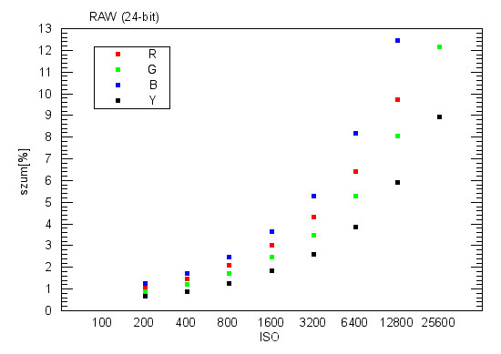

Na surowych plikach jakość obrazu i poziom zaszumienia jest dość podobny we wszystkich zaprezentowanych aparatach. Na wysokich czułościach daje się jednak zauważyć pewne różnice. W szczególności szum na RAW-ach w E-PL5 wydaje się nieco wyższy od tego jaki obserwujemy w przypadku OM-D E-M5. Widać jednak, że TIFF-y wywołane programem dcraw z tego z RAW-ów OMD mają bledsze kolory, co może mieć wpływ na wzrokową ocenę i porównanie do bardziej nasyconych kolorami zdjęć wywołanych z RAW-ów E-PL5. Przy porównywaniu testowanego aparatu z bezlusterkowcem Sony nie widać w zasadzie szczególnych różnic pod względem poziomu zaszumienia obrazu. Jedynie na ISO 25600 NEX wydaje się mieć nieznaczną przewagę. Również Samsung NX20 nie różni się jakoś szczególnie od E-PL5 pod względem poziomu szumu. Nawet przy ISO 12800 ewentualne różnice są nieznaczne i trudno do zauważenia.
W zasadzie, na podstawie zaprezentowanych wycinków zdjęć niewiele więcej da się powiedzieć, spójrzmy zatem na wyniki pomiarów poziomu szumu na surowych plikach.
Jeżeli chodzi o porównanie Olympusa E-PL5 i OM-D E-M5, to pomiary potwierdzają to, co można był łatwo zauważyć na zdjęciach. Szum w testowanym aparacie jest faktycznie wyższy, a różnice na wysokich czułościach pod tym względem są nawet wyraźne. Warto w tym miejscu dodać, że dla czytelności wykresu ograniczyliśmy jego górną granicę, przez co nie zmieściły się na nim wartości dla składowej czerwonej i niebieskiej przy ISO 25600. Wyniosły one odpowiednio 14.4% i 18.5%. Widać zatem, że dla tej czułości różnice sięgają kilku punktów procentowych.

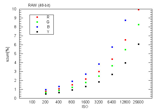

Tradycyjnie, na koniec części dotyczącej szumu na surowych plikach prezentujemy również wykres przedstawiający pomiary przeprowadzone na RAW-ach przekonwertowanych do 48-bitowych TIFF-ów. Wyniki te potwierdzają to, co do tej pory powiedzieliśmy. Musimy tylko jednak dodać, że ponownie z powodu ograniczenia wykresu od góry nie zmieściły się na nim wszystkie dane. Składowa niebieska szumu dla czułości ISO 25600 wyniosła 13.7%.
Warto na koniec dodać, że w tej kategorii widać wyraźną przewagę E-PL5 na najwyższych czułościach w stosunku do jego poprzednika. Porównując powyższy wykres z analogicznym z testu E-PL3 zauważymy, że od ISO 6400 w górę starszy model notuje zauważalnie wyższe szumy. Co więcej nawet, przy ISO 12800 poziom szumu w E-PL3 jest wyższy niż w E-PL5 przy ISO 25600.
