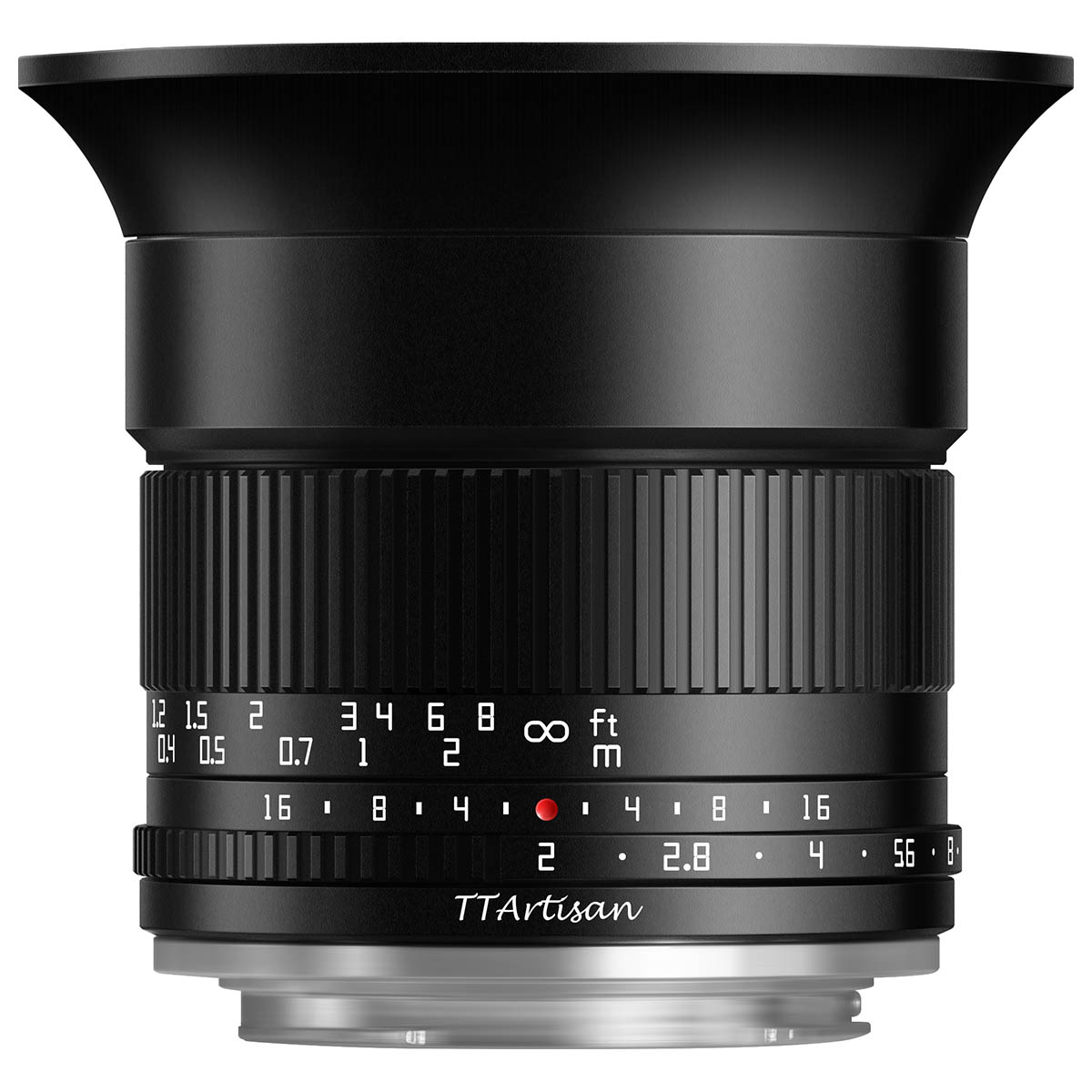

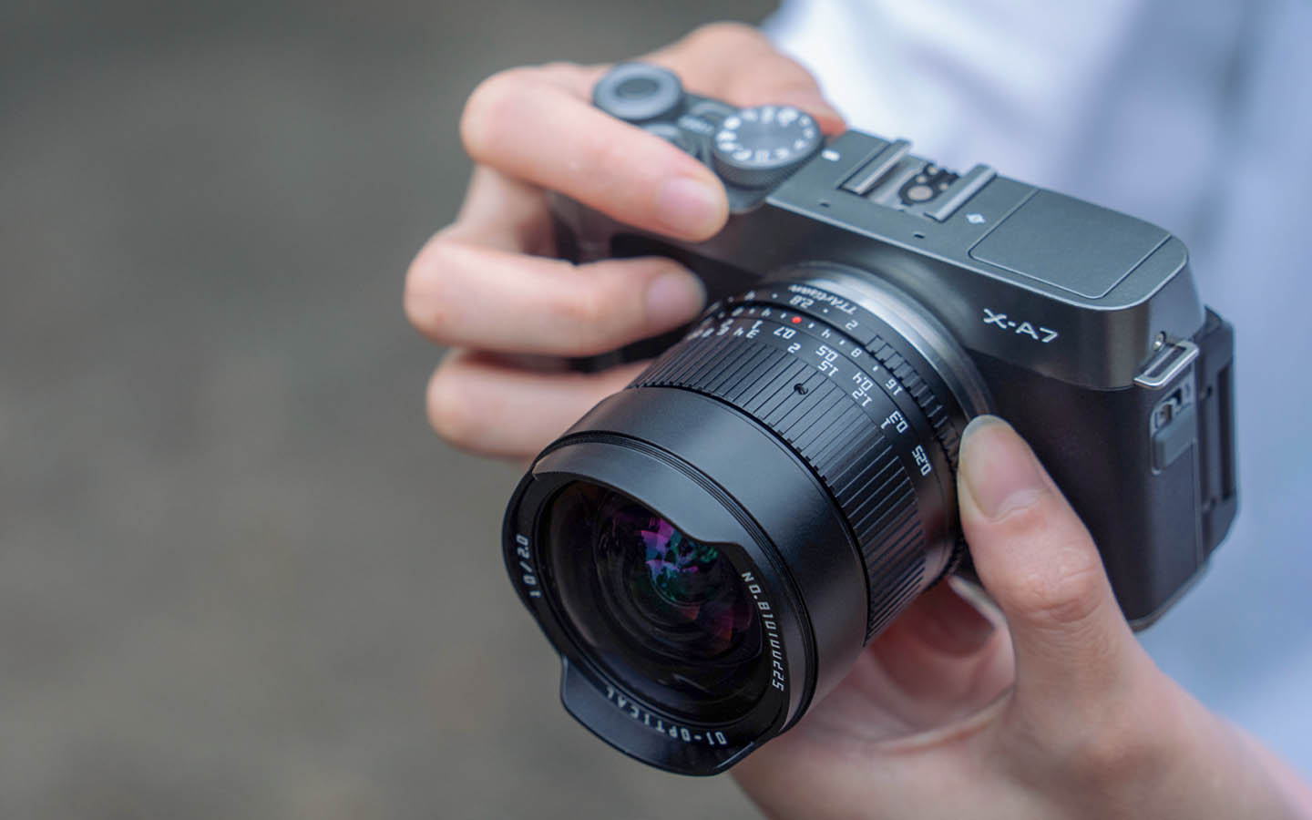

InterFoto, polski dystrybutor marki TTartisan, informuje o powiększeniu się oferty tego producenta o nowy ultraszerokokątny obiektyw przeznaczony do współpracy z niepełnoklatkowymi bezlusterkowcami.
TTArtisan 10mm F2 wkrótce będzie dostępny w sklepie InterFoto.eu
w cenie detalicznej 899 zł
TTArtisan 10mm F2 to skorygowany pod względem dystorsji superszerokokątny obiektyw dla matryc formatu APS-C, który może stać się idealnym narzędziem dla astrofotografów, fotografów pejzażu, architektury i wnętrz. Skomplikowana konstrukcja optyczna złożona z 13 soczewek w 10 grupach, w tym dwóch o wysokim indeksie oraz dwóch z powierzchniami asferycznymi, gwarntuje korekcję wad optycznych. Poprzez zewnętrzny, dodany w zestawie uchwyt można na obiektywie mocować filtry o średnicy 72 mm. TTArtisan 10mm F2 pojawi się wkrótce w ofercie sklepu InterFoto.eu w mocowaniach Canon RF, Fujifilm X, micro43, Nikon Z, oraz Sony E w cenie 899 złotych.
TTArtisan 10 mm f/2

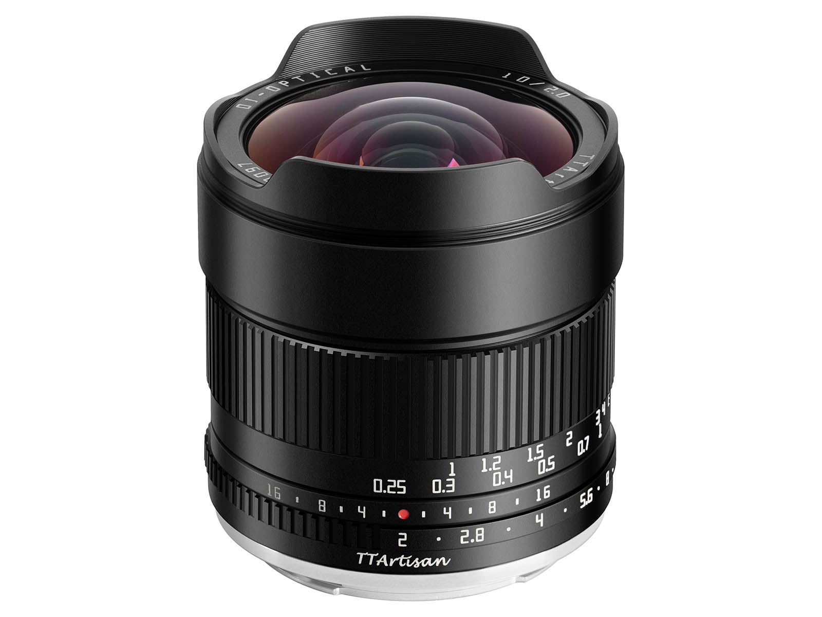

TTArtisan 10mm F2: specyfikacje
  • Ogniskowa: 10mm.
  • Pokrycie matrycy: APS-C.
  • Zakres wartości przysłony: F2-F16.
  • Pierścień ustawiania przysłony.
  • Pierścień ręcznego ustawiania ostrości.
  • Przysłona złożona z 8 listków.
  • Minimalna odległość ustawiania ostrości: 25 cm.
  • Rozmiar filtra (zewnętrzny uchwyt na filtry): 72 mm.
  • Budowa: 13 soczewek w 10 grupach (dwie powierzchnie asferyczne, dwie soczewki ze szkła o wysokim indeksie).
  • Kąt widzenia: 105 stopni.
  • Waga: około 333-345 g.
  • Mocowania: Canon RF, Fujifilm X, micro43, Nikon Z, Sony E.
