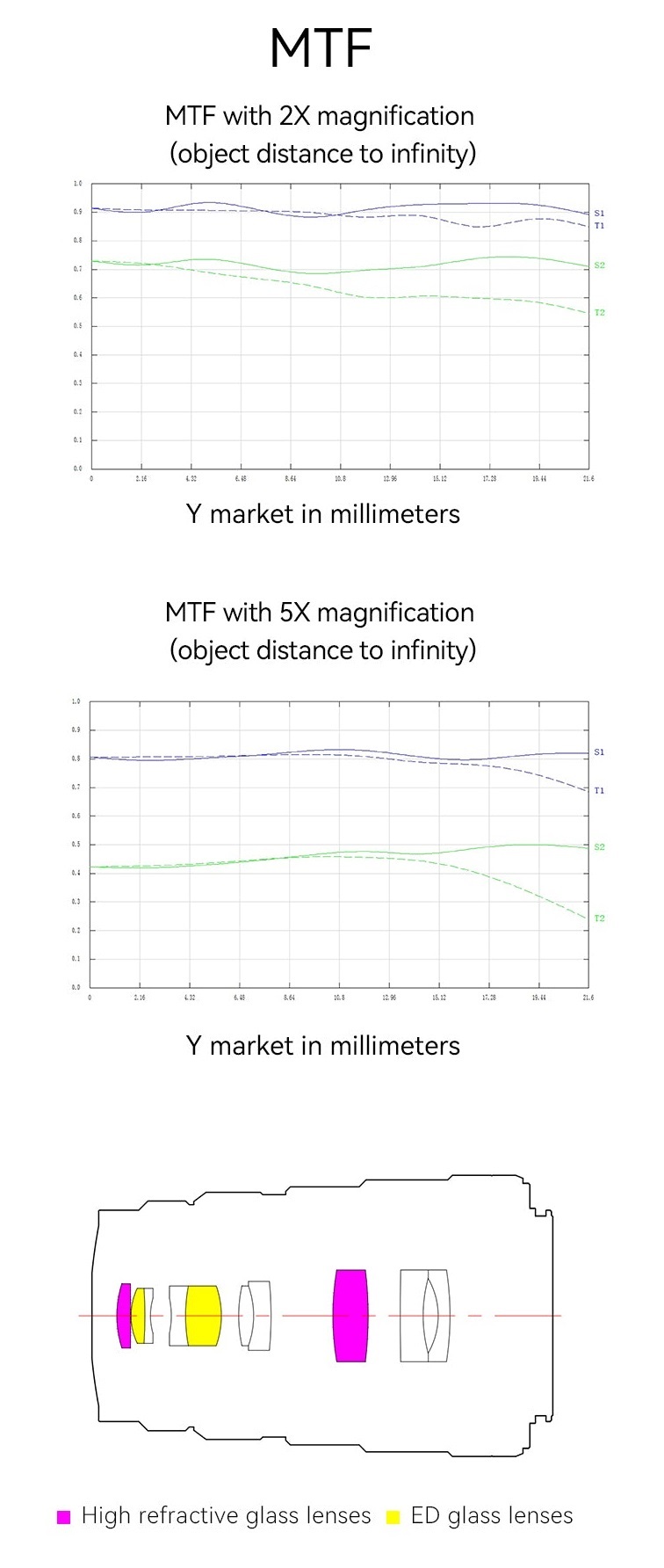

Chińska firma AstrHori zaprezentowała pełnoklatkowy obiektyw makro o parametrach 25 mm f/2.8 oferujący skalę odwzorowania od 2x aż do imponującej wartości 5x.

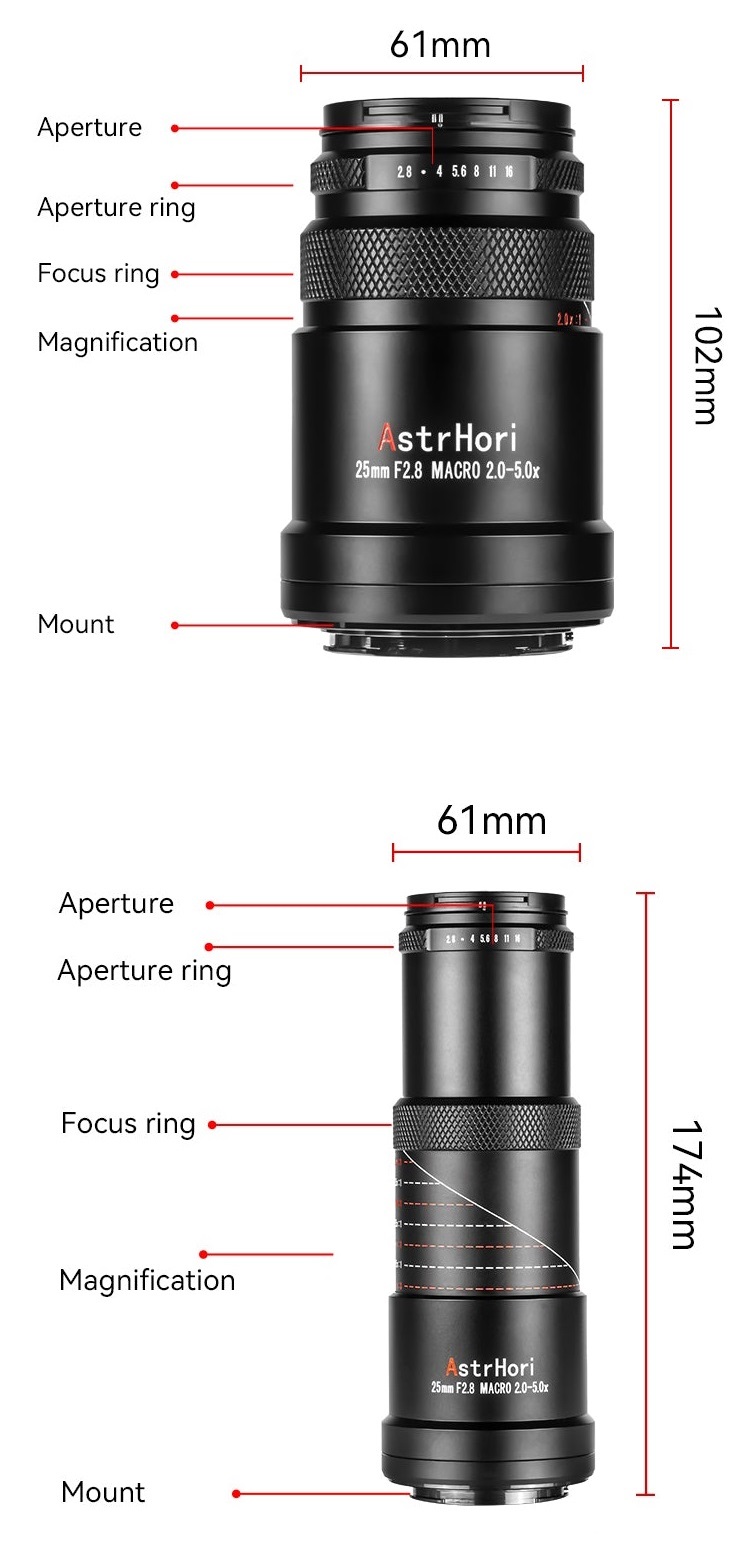

Zależnie od skali odwzorowania obiektyw dość mocno zmienia swoje rozmiary. Zmienia się także pole widzenia, a zatem także jego ogniskowa i światłosiła. O ile jednak dane na temat pola widzenia producent podał, o tyle informacji o zmianie efektywnej ogniskowej i jasności zabrakło w poniższej specyfikacji.
- Ogniskowa: 25 mm,
- Światłosiła: f/2.8,
- Pole widzenia: 20° - 9°,
- Ostrość od:
- 113 mm dla powiększenia 2x,
- 137.8 mm dla powiększenia 3x,
- 162 mm dla powiększenia 4x,
- 186.4 mm dla powiększenia 5x,
- Odległość robocza (od przedniej soczewki do fotografowanego obiektu): 37.5 - 45 mm zależnie od powiększenia,
- Maksymalne powiększenie: 2x - 5x,
- Maksymalna wartość przysłony: 16,
- Konstrukcja: 10 elementów / 7 grup (2 elementy ze szkła ED, 2 elementy ze szkła o wysokim współczynniku
- złamania światła),
- Dostępne mocowania: Canon RF, Fujifilm X, L-mount/Leica-SL, Nikon Z, Sony E/FE,
- Średnica obiektywu: 61 mm,
- Długość obiektywu: 102 - 174 mm,
- Waga: 474 g.

" jeśli będzie przynajmniej tak dobre jak Laowa " Jakie wymagania :) Zmartwię cię, nie jest tak dobry, nie jest zły, ale nieco gorszy od Laowy - kontrast, ostrość.
