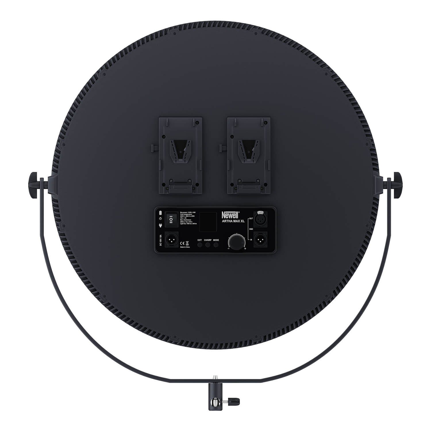

Newell Air Artha Max XL to mocne źródło światła w formie okrągłego panelu LED z maksymalną mocą 110 W oraz strumieniem świetlnym sięgającym 7000 lumenów, zapewnia ogromną wszechstronność zastosowań. Regulacja temperatury barwowej w zakresie od 2500 do 8500 K umożliwia dokładne dopasowanie do bieżących potrzeb. Lampa posiada też wbudowany dyfuzor zapewniający równomierne rozproszenia światła. Do zestawu dołączono zasilacz sieciowy. 2 gniazda V-Mount pozwolą również skorzystać z akumulatorów. Pilot oraz aplikacja mobilna umożliwiają zdalne sterowanie. Wsparcie dla systemów DMX zapewnia integrację z profesjonalnymi zestawami oświetleniowymi. Lampa może pracować w obrębie 40 kanałów i 3 grup. W zestawie solidna torba transportowa.

Lampa LED Newell Air Artha Max XL została zaprojektowana z myślą o pełnej kompatybilności z systemem sterowania DMX512, co otwiera drzwi do niemal nieograniczonych możliwości w obszarze oświetlenia scenicznego. Dzięki zastosowaniu 2 gniazd DMX (IN oraz OUT), zarządzanie oświetleniem staje się łatwiejsze i bardziej precyzyjne. Połączenie lampy z konsolą do zarządzania oświetleniem i efektami sceny zapewni wygodną regulację intensywności światła, zmianę temperatury barwowej światła oraz odpowiednią synchronizację efektów.

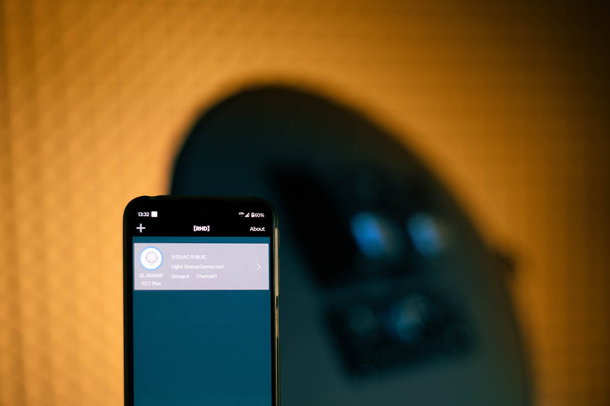

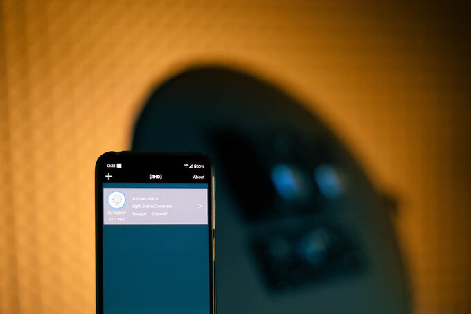

Lampa LED Newell Air Artha Max XL oferuje wygodny w obsłudze panel kontrolny z podświetlanym ekranem. To jednak nie wszystko, jeśli chodzi o możliwości sterowania. W zestawie znajdziesz także pilota, zasilanego dwiema bateriami AAA, który umożliwia zdalną kontrolę lampy. Urządzeniem możesz również sterować za pomocą aplikacji na smartfony (Androiid/iOS). Pobierzesz ją z Google Play lub App Store całkowicie za darmo.

- 1 lub 2 akumulatory V-Mount
- zasilacz DC 15 V, 8 A / 120 W

- aplikacja mobilna RHD Light (Android/iOS)
