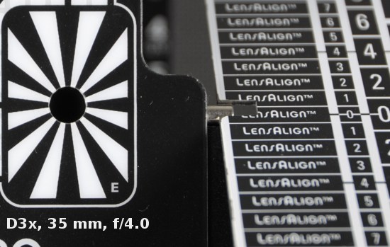

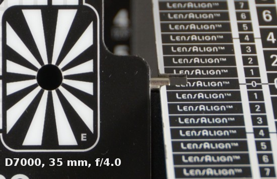

Testowany obiektyw jest wyposażony w ultradźwiękowy silnik SWM, nic więc dziwnego, że praca mechanizmu ustawiającego ostrość jest bardzo cicha. Żadnych zastrzeżeń nie mamy też do tempa pracy. Przebieg całej skali odległości zajmuje około 0.5 sekundy i to nieważne czy przesuwamy się od 0.28 metra do nieskończoności czy w drugą stronę.
Duża głębia ostrości nie stawia wysokich wymagań w kwestii celności autofokusa i dzięki temu oceniamy ją wysoko. W warunkach studyjnych obiektyw nie spudłował ani razu i to niezależnie czy używaliśmy go z D7000 czy z D3x.
Nie odnotowaliśmy wyraźnych problemów z tendencją do ustawiania ostrości przed lub za właściwym obiektem. Co prawda, w przypadku D7000 można dojrzeć niewielkie przesunięcie głębi w kierunku za właściwym położeniem, ale jest to efekt niewielki, bo cel nadal znajduje się w głębi, i widoczny tylko przy fotografowaniu z bardzo niewielkiej odległości.
