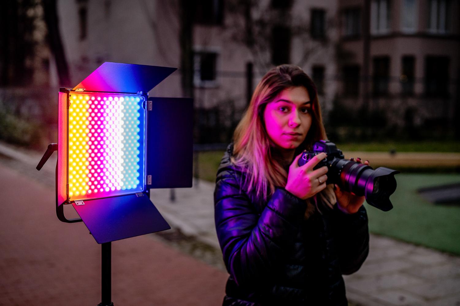

"Pixel FX", czyli efektowne przejścia kolorów
Lampa LED Newell RGB Vividha Effect oferuje 4 niezależne strefy świecenia. Oznacza to, że panel może w tym samym czasie emitować światło o różnych kolorach. Wsparcie tej technologii pozwoliło stworzyć 12 unikalnych efektów "Pixel FX". Kolorowe przejścia barw, przenikanie, tęcza lub ogień pozwolą wykazać się jeszcze większą kreatywnością podczas pracy nad materiałami video.

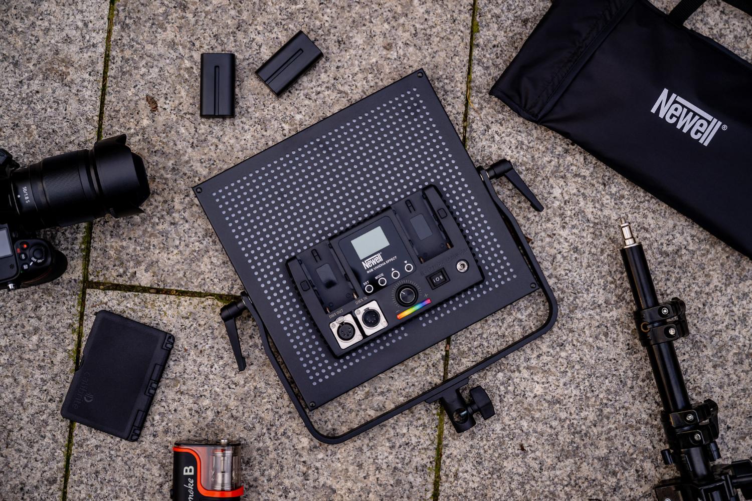

Lampa LED Newell RGB Vividha Effect oferuje wygodny w obsłudze panel kontrolny LCD z podświetlanym ekranem, pod którym umieszczono 4 przyciski oraz pokrętło. To jednak nie wszystko, jeśli chodzi o możliwości sterowania. Urządzenie może być również kontrolowane za pomocą aplikacji na smartfony "LIGHT LINK" (Android/iOS). Pobierzesz ją z Google Play lub App Store całkowicie za darmo.
Dwa sposoby zasilania
Dzięki dwóm różnym sposobom zasilania lampa LED Newell RGB Vividha Effect sprawdzi się zarówno w domu i studiu, jak i podczas filmowych lub fotograficznych podróży do miejsc, gdzie trudno o dostęp do gniazdka elektrycznego. Urządzenie jest bowiem kompatybilne nie tylko z dołączonym do zestawu zasilaczem. W tylnej części obudowy znajdziesz 2 gniazda na akumulatory NP-F. Bezprzewodowe zasilanie to jeszcze większa swoboda pracy i szansa na wykreowanie niezapomnianych scen za pomocą światła, niezależnie od tego, gdzie przyjdzie Ci pracować.
*Akumulatory NP-F nie są częścią zestawu. Należy dokupić je osobno.

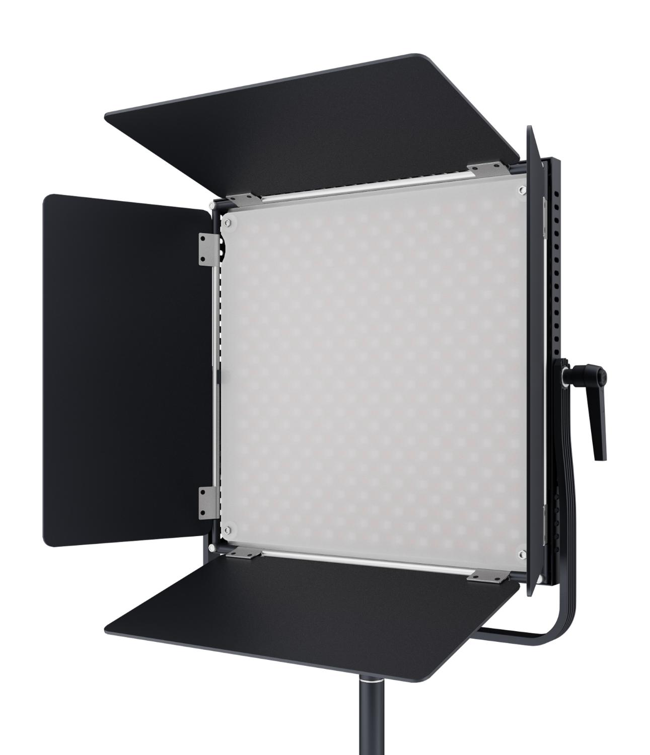

Zintegrowane wrota
Z lekką aluminiową obudową lampy Newell RGB Vividha Effect zintegrowano solidne metalowe wrota. Ich 4 niezależnie działające skrzydła pozwolą Ci odpowiednio ukierunkować lub skupić strumień światła w wybranej części kadru. Dzięki temu zyskasz jeszcze większą kontrolę nad estetyką swoich ujęć!

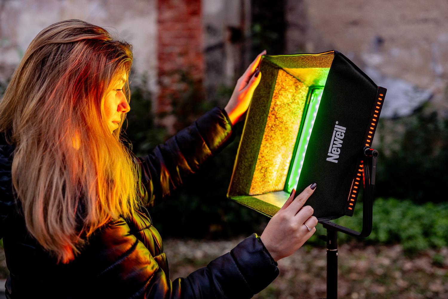

Softbox i grid w zestawie
W zestawie znajdziesz również stelaż softboxa, grid oraz tkaninę dyfuzyjną. Akcesoria zainstalujesz na wrotach za pomocą specjalnych opasek z rzepami. Tkanina dyfuzyjna pomoże skutecznie zmiękczyć światło i rozmyć ostre cienie. To jednak nie koniec możliwości zestawu. Grid (zwany również plastrem miodu) pozwoli dodatkowo ograniczyć kąt emitowanego światła i lepiej je ukierunkować.
