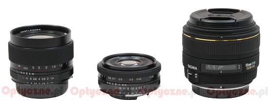

Voigtlander Ultron 40 mm f/2 SL II Aspherical jest na granicy gabarytowej pomiędzy dużym „naleśnikiem”, a małym obiektywem standardowym. Faktycznie, testowany obiektyw sam w sobie nie jest duży i jest pod tym względem konstrukcją bardzo nietypową. Na tyle nietypową, że trudno go porównać do czegokolwiek innego na rynku. Klasyczne „naleśniki” przeznaczone na pełną klatkę mają raczej światło f/2.8. Z kolei jasne obiektywy standardowe mają bardziej światło z zakresu f/1.4–f/1.8 i są znacznie większe rozmiarowo.
Poniższe zdjęcie pokazuje testowany obiektyw stojący pomiędzy Voigtlanderem 1.4/58 a Sigmą 1.4/30.

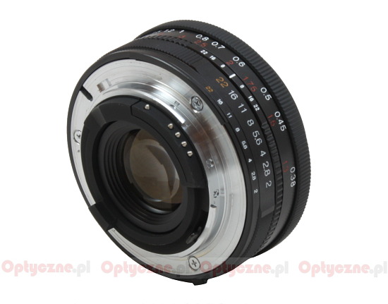

Voigtlanger jest obiektywem krótkim, bo z korpusu aparatu wystaje tylko na 23.5 mm. Zaczyna się metalowym bagnetem, w którym umieszczone są styki, dzięki którym obiektyw przekazuje do aparatu informacje o ogniskowej i przysłonie, a tą ostatnią pozwala sterować z poziomu korpusu. Wewnątrz bagnetu znajdziemy tylną soczewkę, która ma średnicę 22 mm. Soczewka ta zmienia swoje położenie przy ustawianiu ostrości. Proces ten odbywa się bowiem poprzez przesuwanie całego układu optycznego naraz, przez co, dla nieskończoności, soczewka tylna jest prawie na równi z bagnetem, a dla minimalnej odległości ostrzenia chowa się weń na około 0.5 centymetra.
Voigtlander Ultron 40 mm f/2 SL II Aspherical - Budowa i jakość wykonania
Korpus całego obiektywu i wszystkie elementy znajdujące się na nim wykonane są z metalu. Zaraz za bagnetem natrafiamy na pierścień do manualnej zmiany wartości przysłony. Ustawienie przysłony na f/22 pozwala sterować nią z poziomu korpusu. Możemy to także robić manualnie, ale trzeba pamiętać, że w tym przypadku skok pierścienia wynosi aż 1 EV, bez możliwości przyjmowania wartości pośrednich.
Idąc dalej natrafiamy na nieruchomy i wąziutki pierścień, na którym umieszczono znaczniki głębi ostrości dla wartości przysłony f/22, f/16 i f/8.0. Jeszcze dalej mamy pierścień do manualnego ustawiania ostrości. Jest on szeroki na około 1 centymetr i w połowie swojej wysokości jest karbowany. Drugą połowę zajmuje skala odległości wyrażona w metrach i stopach. Pełen przebieg skali odległości wymaga obrotu pierścienia o kąt 130 stopni. To bardzo komfortowa wartość, która, przy głębi ostrości jaką oferuje ogniskowa 40 mm, pozwala na bardzo precyzyjne nastawy. Warto przy tym dodać, że pierścień pracuje idealnie – opór i płynność pracy są dokładnie takie jakie powinny być. Jak już wspomnieliśmy, ruch pierścienia powoduje ruch całego układu optycznego, w związku z tym, przy przechodzeniu do minimalnej odległości ostrzenia, układ soczewek otoczony małym tubusem wysuwa się na około 0.5 centymetra z obudowy.

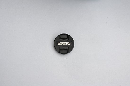

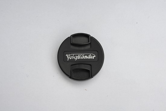

Kupujący dostaje w zestawie oba dekielki. Mniejszy dekielek na przednią soczewkę jest mocowany do specjalnej metalowej osłony, w kształcie wąskiego pierścienia, którą możemy dokręcić do obiektywu i używać jako osłony przeciwsłonecznej. Do tego samego pierścienia mocowana jest, także dołączona w zestawie, soczewka close-up.
