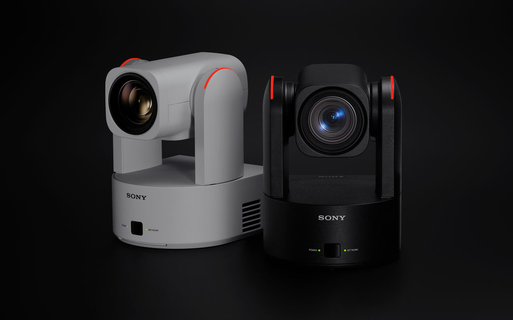

Sony BRC-AM7 to najnowsza kamera typu PTZ tego producenta. Wyróżnia się ona funkcją automatycznego kadrowania z pomocą sztucznej inteligencji.
Sony zapowiada kamerę PTZ 4K 60p z systemem automatycznego kadrowania opartego na sztucznej inteligencji
Należąca do ekosystemu Sony kamera BRC-AM7 charakteryzuje się wysoką jakością obrazu i zintegrowanym obiektywem
PARAMUS, USA, 11 kwietnia 2024 r. — Firma Sony zapowiedziała wprowadzenie na rynek flagowej kamery PTZ (pan-tilt-zoom) 4K 60p z wbudowanym obiektywem: BRC-AM7. Nowy model jest wyposażony w technologię automatycznego kadrowania PTZ, wykorzystującą sztuczną inteligencję do zaawansowanego rozpoznawania obiektów. Dokładne i płynne śledzenie poruszających się osób ułatwia produkcję materiałów wideo o wysokiej jakości wykorzystywanych w telewizji, podczas wydarzeń na żywo i na imprezach sportowych.
BRC-AM7 to również najmniejsza i najlżejsza na świecie kamera PTZ1 z wbudowanym obiektywem: jej wymiary wynoszą 168,7 mm × 225,2 mm × 192,3 mm (szer. × wys. × gł.), a waga to tylko 3,7 kg. Kompaktowa konstrukcja i lekkość umożliwia instalację urządzenia w trudnych lokalizacjach pozwalając na wprowadzenie dodatkowych punktów obserwacyjnych. Nowy model można bezproblemowo łączyć z kamerami profesjonalnymi z ekosystemu Sony, zapewniając kompatybilność i płynne dopasowanie kolorów.

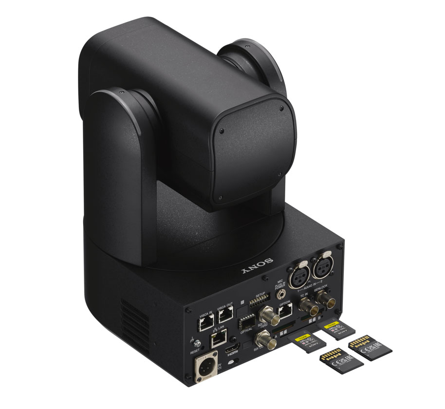

Kompaktowa, lekka konstrukcja urządzenia pozwala rejestrować obraz z miejsc utrudniających instalację, takich jak sufity, krany kamerowe czy sztankiety. Ponadto, na spodzie obudowy znajdują się otwory na śruby 3/8-16 UNC i 1/4-20 UNC, przeznaczone do montażu na statywie.
Kamera BRC-AM7 może być zasilana przez standardowe, 4-stykowe złącze XLR albo port PoE++ (Power over Ethernet Plus Plus)2.
Dalszą rozbudowę i dostosowywanie systemu umożliwiają uniwersalne wejścia audio i wyjścia wideo. Kamera jest wyposażona w wyjścia 12G-SDI i HDMI® oraz wyjście 3G-SDI do podłączenia monitora. Transmisję sygnału audio umożliwia para 3-stykowych złączy XLR i wejście stereo o średnicy 3,5 mm.
