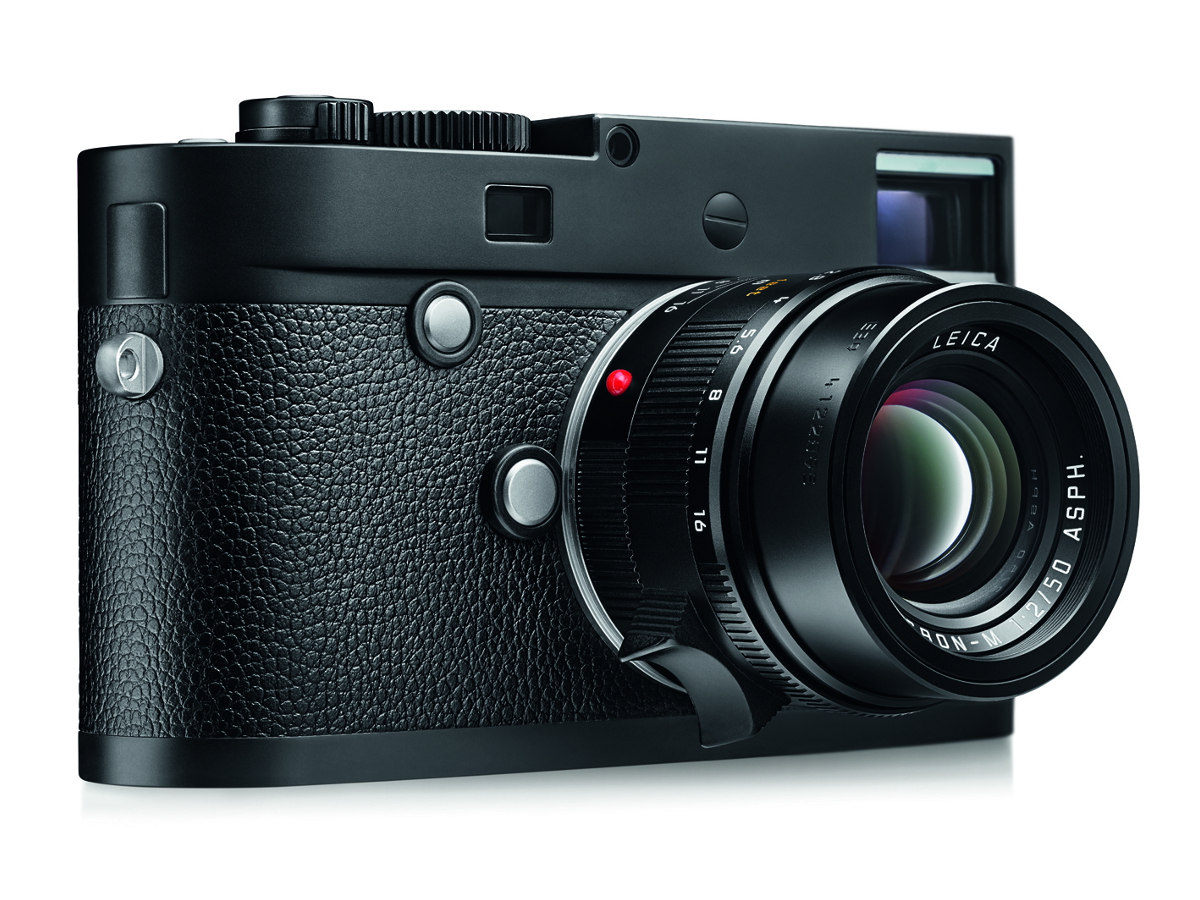

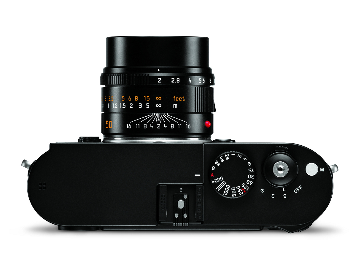

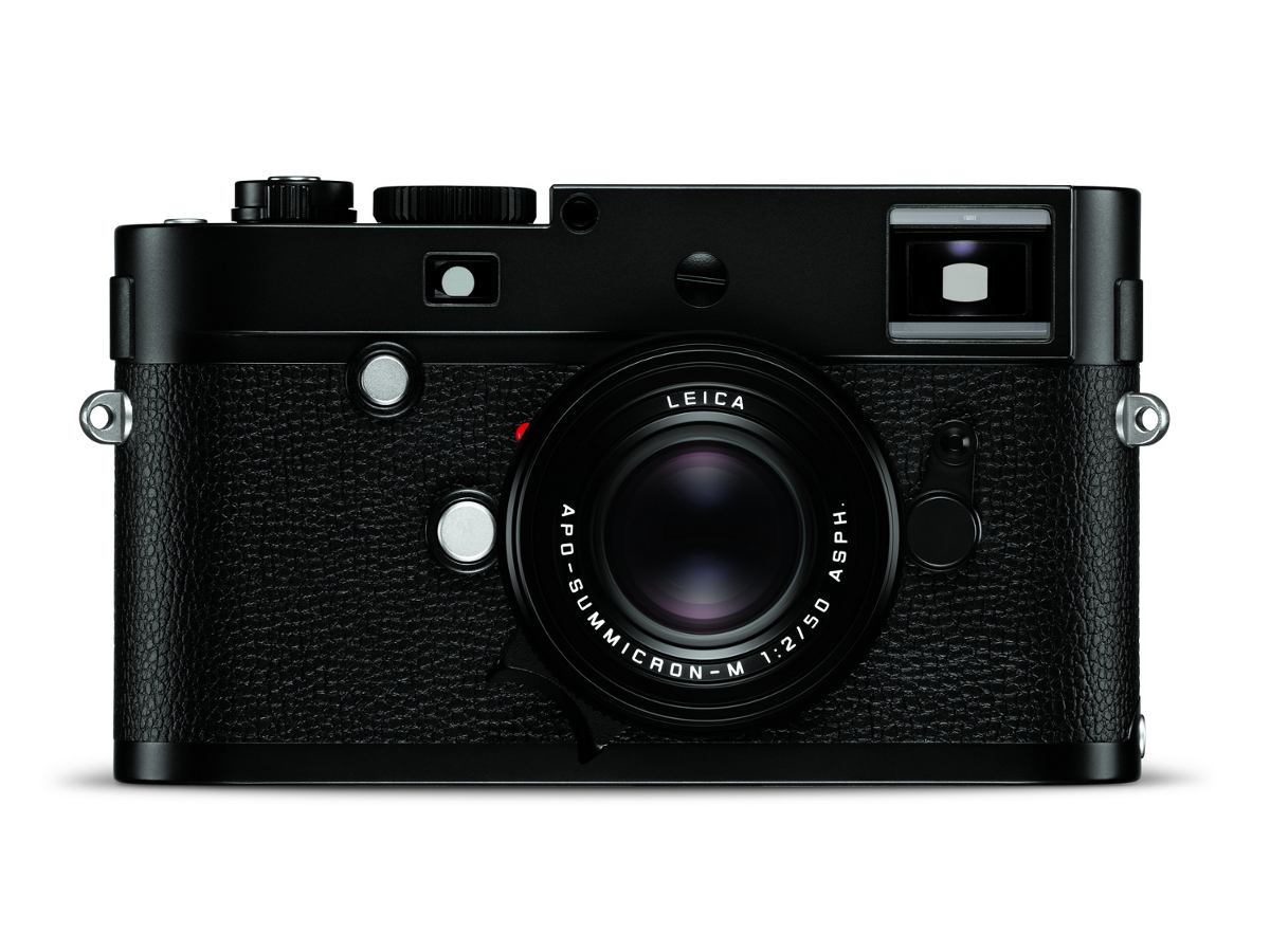

Leica M Monochrom (Typ 246) - specyfikacja i opinie
Zdjęcia aparatu
Specyfikacja aparatu
Producent Leica
Model M Monochrom (Typ 246)
Data premiery 2015-04-30
Liczba pikseli 24 Mpix
Dostępne rozdzielczości • 5976 x 3992 (RAW)
• 5952 x 3968 (JPEG)
• 4256 x 2832 (JPEG)
• 2976 x 1984 (JPEG)
• 1600 x 1072 (JPEG)
Matryca 23.9 x 35.8 mm, 3:2, czarno-biała
Brak filtra dolnoprzepustowego, brak filtra RGB.
Procesor obrazu Maestro
Format zapisu JPEG,
RAW (DNG-Digital Negative Format), skompresowany lub bez kompresji,
Zakres ISO ISO 320 - ISO 12500 co 1/3 EV
dodatkowo czułość ISO 25000
Migawka • Szczelinowa.
• 60 s - 1/4000 s z krokiem co 1/2 EV, Bulb.
• Spust migawki: dwustopniowy:
1. aktywacja pomiaru ekspozycji i blokada ekspozycji (w trybie priorytetu przysłony).
2. zwolnienie migawki.
Konstrukcja obiektywu Z bagnetem Leica M z 6-bitowym kodem optycznym
Obiektywy Leica M od 16 do 135 mm, Leica R z opcjonalnym adapterem.
Ogniskowa obiektywu n/a
Światłosiła n/a
Zoom optyczny 0x
Zoom cyfrowy 0x
Zapis wideo • 720p, 1080p.
• Format: Motion JPG / Quicktime.
• Liczba klatek: 24 i 25 kl/s.
• Mikrofon: mono, mikrofon stereofoniczny jako opcja.
Ogniskowanie MF (ręcznie) z poziomu obiektywu, Live View
Pomiar światła • TTL, centralny-ważony.
• W trybie Live View: (TTL), centralny ważony, punktowy oraz wielopunktowy.
• Centralny ważony TTL dla systemowych lamp błyskowych.
Ostrość od zależne od obiektywu
Balans bieli brak danych
Kompensacja ekspozycji brak danych
Programy Priorytet przysłony (A), Ustawienia manualne (M)
Zdjęcia seryjne Szybkość 3 kl./s, do czasu zapełnienia 2GB buforu (≤ 30 zdjęć).
Lampa błyskowa • Synchronizacja z błyskiem: 1/180s.
• Pomiar światła: TTL (z adapterem SCA-3502-M5 lub z lampą standardu SCA-3000 np. Leica SF 26), centralny-ważony, za pomocą̨ przedbłysku.
• Tryby synchronizacji: na początek lub koniec ekspozycji.
+/- 3 1/3 EV, z krokiem 1/3 EV ustawianym przez menu i przy wykorzystaniu z odpowiednią lampą błyskową Leiki.
Złącze hot-shoe Tak
Wyjście statywowe Tak
Samowyzwalacz 2 lub 12 sek.
Karta pamięci Secure Digital (SD/SDHC) o pojemności do 32 GB
LCD Stały, 3-calowy, kolorowy TFT LCD, 921 600 pikseli, pokryty szkłem szafirowym odpornym na zarysowania.
Wizjer Optyczny, dalmierzowy, z korekcją paralaksy I wyświetlanymi liniami pomocniczymi dla różnych obiektywów.
• Powiększenie: x0.68.
• Korekcja dioptrii: -0.5 dioptrii, dostępne soczewki korekcyjne z zakresu -3 - +3 dioptrie.
• Pokrycie kadru: linie wyświetlane parami dla ogniskowych: 35 i 135mm, 28 i 90mm, 50 i 75mm.
Komunikacja i złącza GPS: opcjonalny w wielofunkcyjnym gripie.
Zasilanie Akumulator litowo-jonowy (w zestawie), 7.4V, 1800 mAh.
Akcesoria Bateria, ładowarka, pasek na szyję, zaślepka złącza akcesoriów, dekiel korpusu, program Adobe Photoshop Lightroom.
Waga 680 g (z akumulatorem)
Wymiary 138.6 x 42 x 80 mm
Dodatkowe informacje • Korpus z odlewu magnezu, syntetyczna skóra.
• Górna i dolna pokrywa wykonana z mosiądzu chromowanego na czarno.
• Zakres temperatur pracy: 0-40 stopcji Celsjusza.
• Języki menu: Niemiecki, Angielski, Francuski, Hiszpański, Włoski, Japoński, Chiński tradycyjny, Chiński uproszczony, Rosyjski, Koreański.
