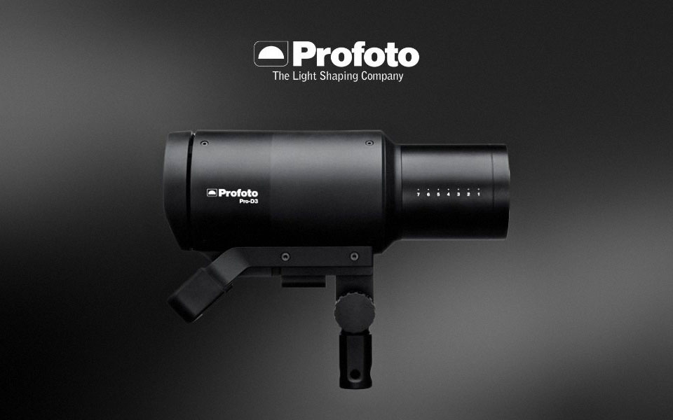

Profoto Pro-D3
Profoto Pro-D3 to najnowsza profesjonalna lampa błyskowa w ofercie tego producenta. Będzie dostępna w wariantach o maksymalnej energii błysku 750 lub 1250 Ws.

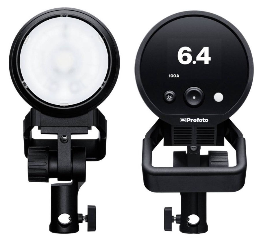

Tak prezentuje się specyfikacja dzisiejszej nowości:
- Maksymalna energia błysku: 750 Ws lub 1250 Ws,
- Zakres regulacji energii błysku: 11 EV (0.8–750 Ws) z krokiem co 0.1 EV,
- Czas regeneracji: 0.01-0.5 s przy zasilaniu 230 V / 50 Hz,
- Tryby pracy: Eco (normalny), Boost i Freeze,
- Czas trwania błysku t0.1 (wersja 750 Ws): od
Tryb Eco: 1/600 s (10) - 1/5500 s (0.1)
Tryb Boost: 1/600 s (10) - 1/5500 s (0.1)
Tryb Freeze: 1/600 s (10) - 1/15900 s (0.1) - Czas trwania błysku t0,5 (wersja 750 Ws):
Tryb Eco: 1/1900 s (10) - 1/7000 s (0.1)
Tryb Boost: 1/1900 s (10) - 1/7000 s (0.1)
Tryb Freeze: 1/1900 s (10) - 1/75000 s (0.1) - Czas trwania błysku t0.1 (wersja 1250 Ws):
Tryb Eco: 1/400 s (10) - 1/4000 s (0.1)
Tryb Boost: 1/400 s (10) - 1/4000 s (0.1)
Tryb Freeze: 1/400 s (10) - 1/12800 s (0.1) - Czas trwania błysku t0,5 (wersja 1250 Ws):
Tryb Eco: 1/1400 s (10) - 1/5000 s (0.1)
Tryb Boost: 1/1400 s (10) - 1/5000 s (0.1)
Tryb Freeze: 1/1400 s (10) - 1/62000 s (0.1) - Temperatura barwowa:
Tryb Eco: 6300 K ± 100 K:
Tryb Boost: 6300 K ± 100 K:
Tryb Freeze: 6400 K (10) -9000 K (0.1) - Kąt świecenia bez modyfikatorów: 65°,
- Światło modelujące: LED o maksymalnej mocy 56 W,
- Maksymalny strumień świetlny światła modelującego: 63000 lumenów,
- Zakres regulacji mocy światła modelującego: 100-1%,
- Temperatura koloru światła modelującego: 5600 K ±100 K,
- Wskaźnik oddawania barw światła modelującego (CRI): >92,
- Połączenie bezprzewodowe: Wbudowana łączność: Profoto AirX,
- Pasmo częstotliwości: 2.4 GHz,
- Obsługiwane funkcje: Synchronizacja, TTL, HSS, zdalne sterowanie (Air 1 i Air 2),
- Liczba kanałów radiowych: 100 (1-100),
- Liczba grup na kanał: 6 (A-F),
- Zasięg działania bezprzewodowego:
Z pilotami Profoto: 0.5–100 m
Z urządzeniami Bluetooth: 0.1–30 m - Obsługiwane aplikacje mobilne: Profoto Camera i Profoto Control,
- Fotocela,
- Złącza: gniazdo synchronizacji jack 3.5 mm, port serwisowy USB-C,
- Zasilanie: Zasilacz: AC 100-240 V 50/60 Hz, wymagany bezpiecznik sieciowy: 10 A,
- Zakres temperatur pracy: 0°C do +35°C,
- Wymiary: 13 × 34.5 × 20 cm,
- Waga: 3.55 kg.
W oficjalnym polskim sklepie producenta lampę Profoto Pro-D3 w wersji 750 Ws wyceniono na 13990 zł, a wariant o maksymalnej energii błysku 1250 Ws na 18790 zł.
